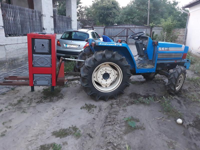

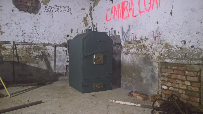

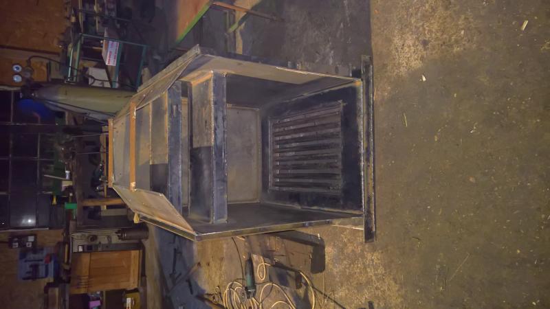

Üdvözlet.
mi is építettünk már 4-et. Mind kiválóan múködik, minden elég benne széna,lucerna,nád,csáté.
itt egy pár kép az elsőről.

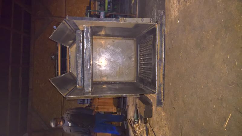

Válasz Radocz #2309. hozzászólásáraSzia Radocz!
Ebben az esetben nem a hőtárolás miatt van a samot. A samottal a tűztérben a láng maghőmérsékletét emelem meg, emiatt a hőcserélőhöz érkező füst hőmérséklete sokkal melegebb és így tübb hőt ad le.Samotozás után látványosan kevesebb füst távozik a kéményből mint előtte. Igaz új a kazánom és nem sok össze hasonlítási alapom van. Amit tapasztaltam azt az előző hozzá szólásomban le írtam. Samotozás előtt 3 zsák apríték kb 1,5 óra alatt égett le és a lakást teljesen fel fűtötte plusz a puuffer (1,5 köbös) teteje 60 fokos az alja 25 fokos. Samotozás után ugyan ezeket az eredményeket két zsákkal tudtam produkálni.smile cowboy

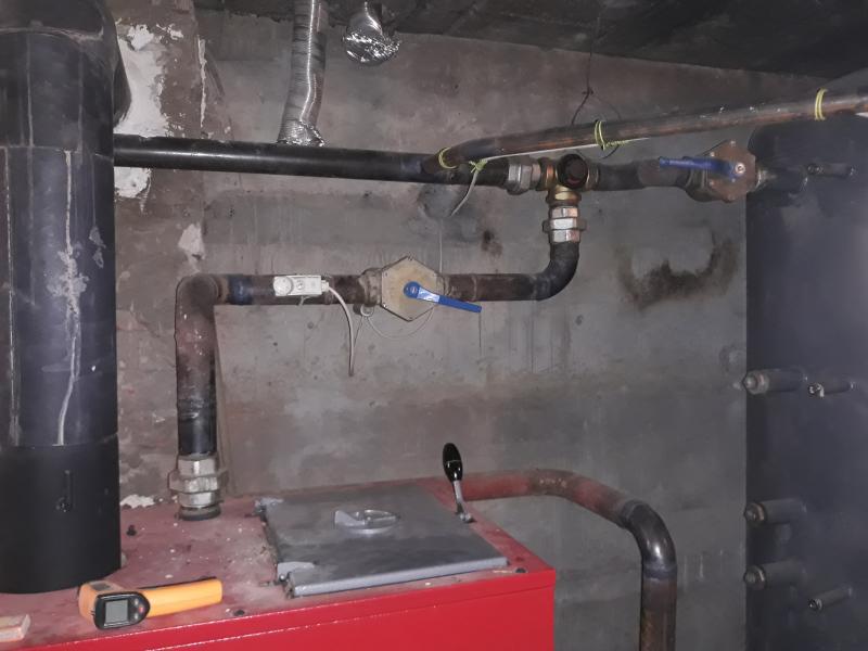

Sziasztok !
Ki samottoztam a kazánba a tűzteret, egy hete tesztelgetem úgy néz ki jól be vált. Sokkal gazdaságosabb így fűteni vele. igaz, hogy így meg emelkedett a füst gáz hőmérséklet. smile cowboy

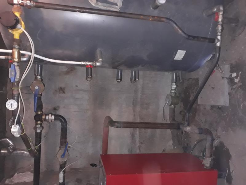

Válasz Güzü #2305. hozzászólásáraMeglévő rendszerre épitettem be a kazánt és a pufert.smile cowboy

Válasz 74 Misi #2303. hozzászólásáraJajjj... annyira ritka az olyan szaki aki vascsővel dolgozik.. Kár! hólnéz ki a rendszered. Radiátorokhoz mekkora csővel álltál le? gerinc/leállássmile rolleyes

Sziasztok! Ahéten sikerült be üzemelni a kazánt. Eddig meg vagyok vele elégedve.

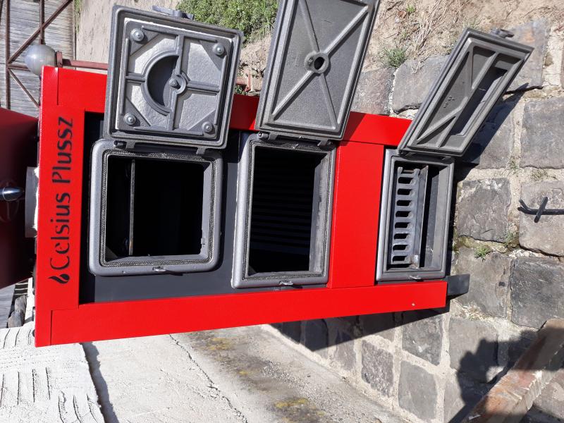

2018-09-09 08:56:32
Sziasztok Urak!
Meg vettem a kazánt, kiváncsian várom a telet. " remélem nem kell majd használnom

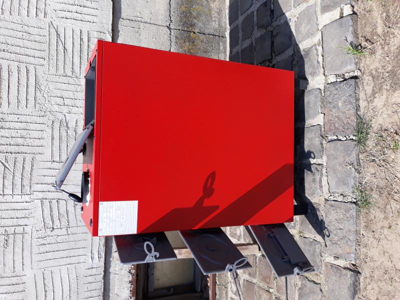

Üdv valakinek van e ilyen típusú kazán? és milyen?http://tjk.hu/tjk-sz-68-68-kw-szalmabalas/

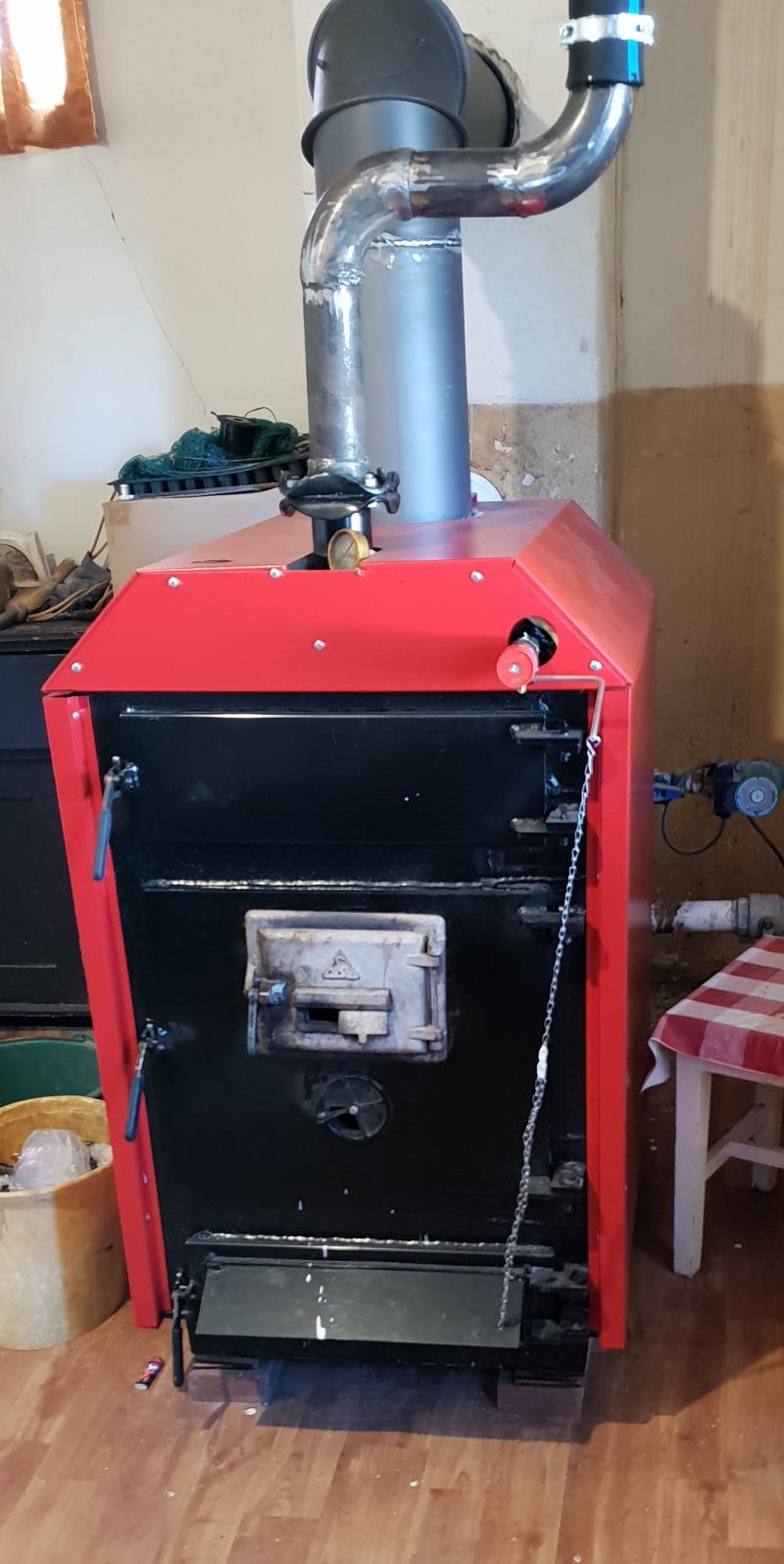

Egy v55 /nem boldog/ tulajdonosa vagyok, a legnagyobb baj a kicsi tűztér a szabvány bála éppen belefér, szinte szoros. Csak saját "gyártású" bála esetén jó. A méretsorban a következő kazán már kicsit jobb. /+százezrek/.
Két-három év szalma és egy év szőlő venyige után kiégett valahol. /bukta/

Válasz Anonimus82 #2287. hozzászólásáraNálunk is 7 szezont ment már, különösebb gond nem volt vele. A nagy ajtó zárát kellett megerősíteni.

Válasz Anonimus82 #2280. hozzászólásáraÉn 12 éve használom és tökéletesen működik egy igazi "hamvasztó".

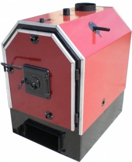

Üdv kazánt szeretnék vásárolni van e valakinek tapasztalata a calor v 55 szalmabalas típusú kazánal vagy ki mit használ szalmabálást érdekel első sorban https://netkazan.hu/termek/745/calor-v55-lemez-balaegeto-kazan
