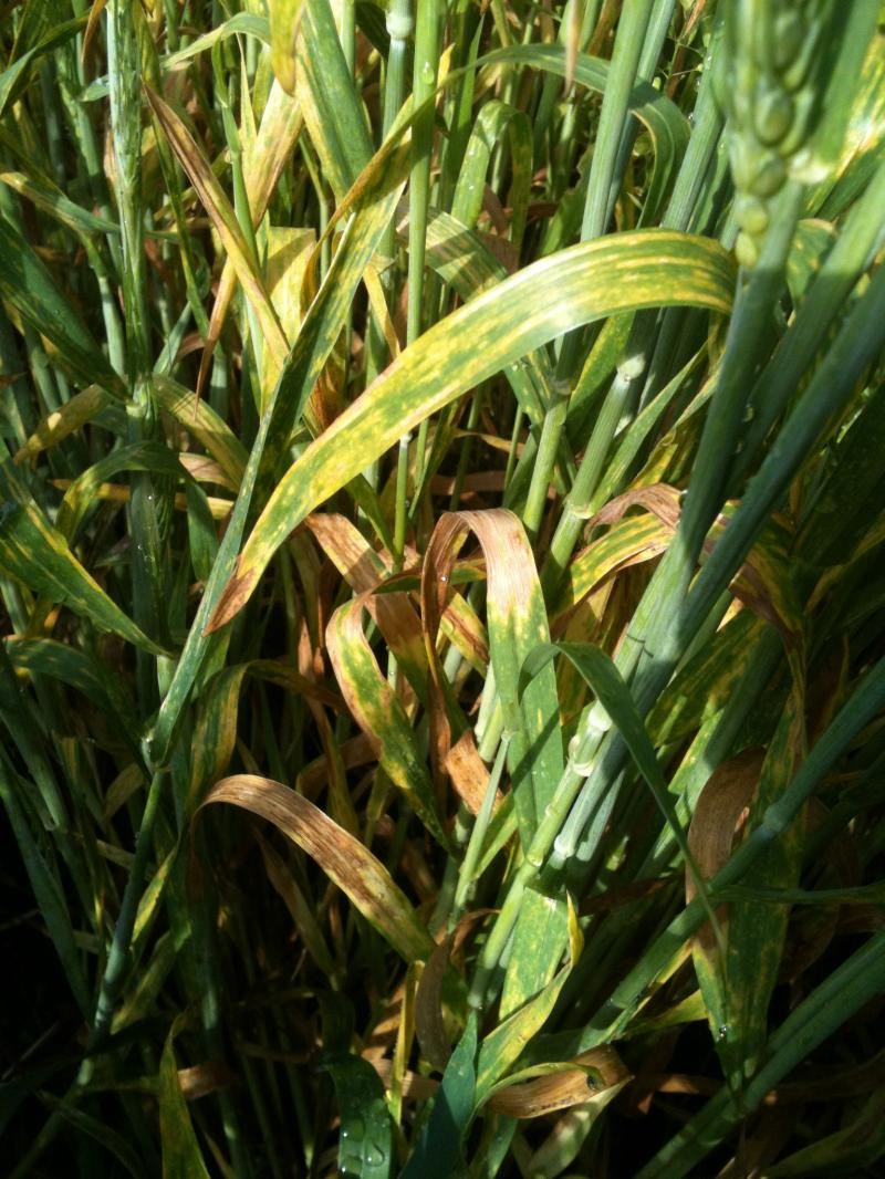

#219 Sk Laci
2014-05-02 15:59:53
Válasz #218. hozzászólásra
Oles, énszerintem csak "elégette" a megfertőződött felületeket a Falcon.
Ha minden áron akarsz még egy gombaölőt kitenni, akkor válassz másmilyet. Klászvédelemre én a Swing toppot fogom használni. Magyarországon nem tudom milyen név alatt fut a termék, de nézz rá a BASF oldalán. Hatóanyagok 50g/L epoxyconazol, 133g/L dimoxystrobin. 1-1,2L/Ha adagban ajálják alkalmazni. Ez nagyon baráti vegyszer, nem éget semmit, állitólag hatásosabb a Prosárónál.

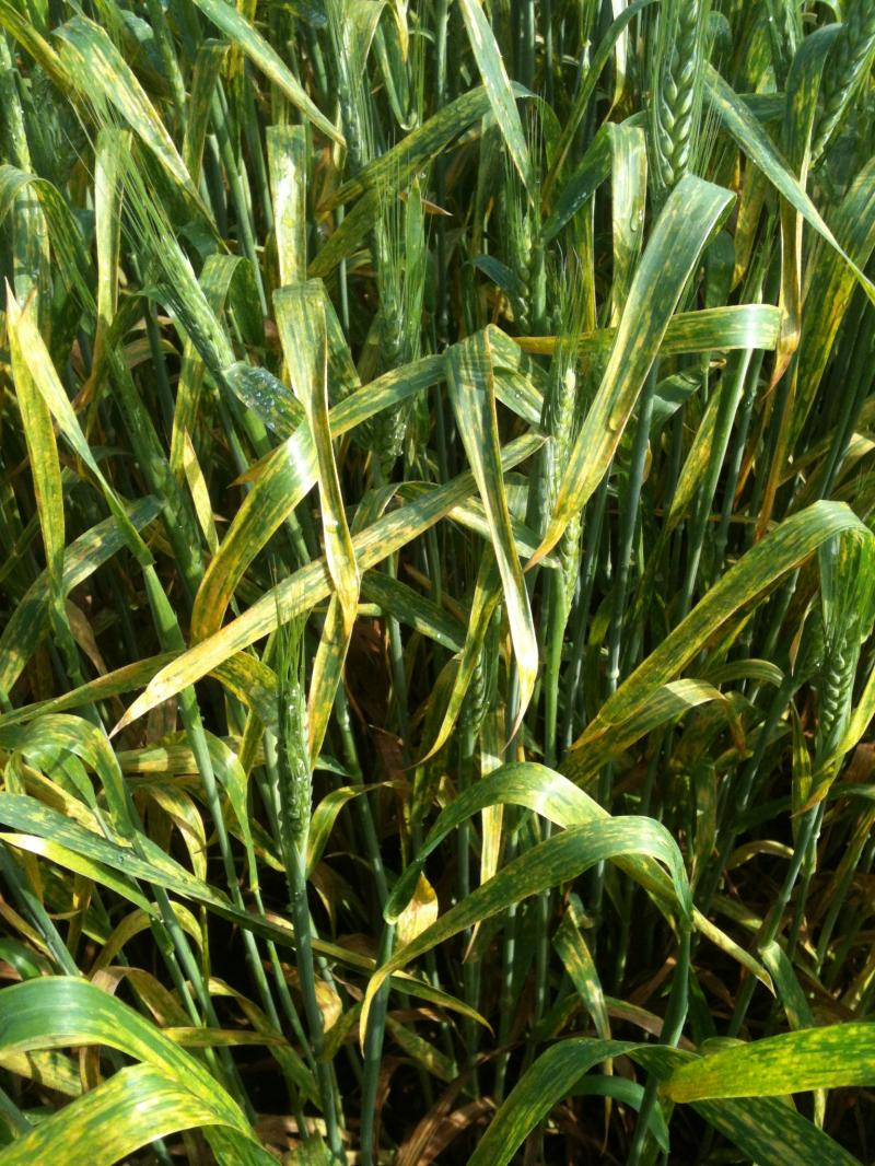

#218 Oles
2014-05-02 15:05:58
Válasz #217. hozzászólásra
Ez múlt héten lett szombaton kezelve... kedden jött rá eső. Tegnap is esett vagy 5 mm...Szerintem javult valamicskét a helyzet. Szerdán rosszabbnak tűnt....
Szerintetek kiheveri? A kalészok szépek, nincs semmi betegségre utaló jel.. egyenlőre. Most azon gondolkodom, hogy jövőhéten megkapja az újjabb adagot falconból.. ha letelik a 14 nap.
Köszi az eddigi válaszokat és segítéget! Ötleteket, tanácsokat továbbra is szívesen várok! smile cowboy

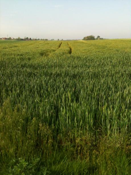

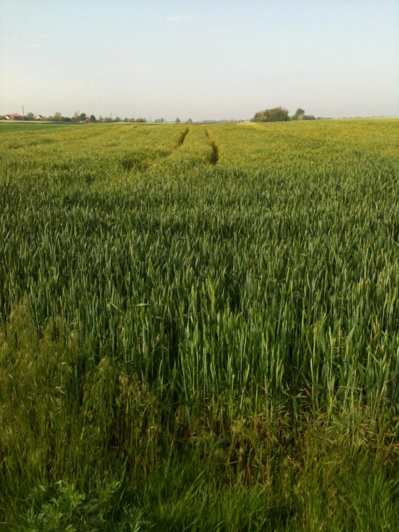

#214 Oles
2014-05-02 10:50:35
A beígért képek...
Légyszi segítsetek... Előre is köszönöm a tanácsokat, válaszokat!

#212 Zoli1437
2014-05-01 12:47:30
Köszönöm a válaszokat.
Remélem igazatok lesz.
A negyedik eshetőségtől féltem.
Találtam képet amin vírus mutatott hasonló képet.
Volt már hozzá szerencsém, nem hiányzik.

#209 Zoli1437
2014-05-01 12:26:20
Válasz #197. hozzászólásra
Keresgélve képeket ez volt az egyik lehetőség.
Egy K hiányos növényről feltett kép hasonlított.
Azóta, meg előtte régebben kapott levéltrágyát.
Meglátom mi lesz.
#208 kukaccsosz
2014-05-01 11:42:12
Oles
Tegyél fel még képeket!
Nem kizárt a perzselés, de nem egyértelmű.
