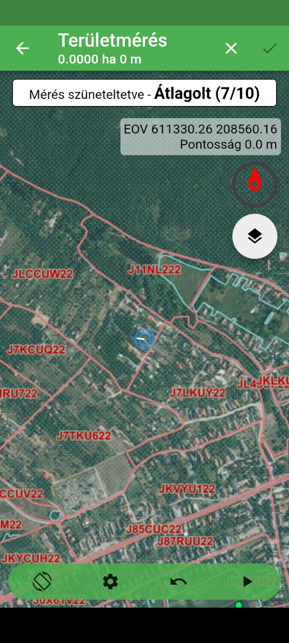

Válasz Szfapa #752. hozzászólásáraKonfig: Ardusimple bluetooth nmea
Korrekcio Fomi
App MG
Kulso ntrip gnss master
Fix a pozicio vert , horz 0.02 cm
Egyezik a 23700 qfield vetuletben kapott koordinatakkal.
Pontossag 0.,0 az mg ben
Nem hazudik.Tobb pontra elmentem es maradt a pontossagi ertek.
A gnss kikapcsolva a telefon gps el merve a pontossag 6,5 meter
Nem sorvezetore allitott etrs 89 re hitelesitett bazissal merve.
Errol ennyit .

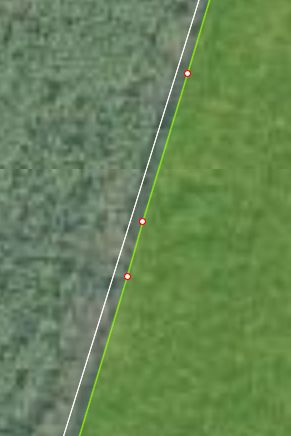

#751 Zoli1437
2024-04-20 08:42:04
Az eredeti kép a GPS pontosság bemutatását célozta. Mikor valaki nagy önbizalommal sorvezetővel magának méri ki a területet. Nem akartam eltérni a témától ezért nem reagáltam az osztatlan közösre.
Itt az úgy működik, hogy csináltatsz egy hivatalos használati megosztást, Azon már szerepelnek a határok és azt bejelented földhasználatra.
Hogy hol mit fogadnak el az megint más kérdés.

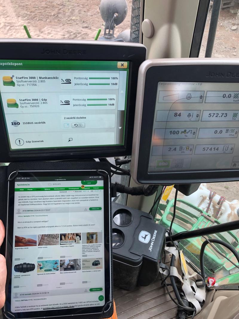

#750 MrPoke
2024-04-20 07:53:07
Válasz termelo #749. hozzászólására50cm el elmászik a vontatott vetőgép?
Mert sz RTK az ha cigány gyerekek potyognak akkor is 1-2 cm pontos.
Biztos mind a kettő rtk vevő?
#749 termelo
2024-04-19 22:50:14
Válasz MrPoke #745. hozzászólásáraHiába fejlődik a rendszer ha az emberek nem követik. Itt a 2500 hektárból kb 7-800 van GPS-el művelve amiből a fele nem RTK pontos. A legtöbben öllel mérik ki a földet. Ha az első gazda elmérte akkor az utána lévők is mind odébb vannak. A rajzokon is látszik a dominó effektus.
Ha köteleznék az embereket az RTK pontos művelésre akkor sem lehetne betartani.
Én 2 antennával dolgozok a vetőgépeken onnét tudom hogy 50 cm-t simán úszik. Az egy hosszú dűlőbe legrosszabb esetben már 400 négyzetméter is lehet...

Válasz hlac69 #709. hozzászólásáraUraim
Tegyek meg tetjeiket.
Feltettem egy ardusimple fejet a meroarbocra.
Kimentem a kertbe bekapcsoltam.
Es ugy dontottem merek egyet az mg vel.
Pontossag ? Es hogy mennyire hazudos.
Mibe mer ?
Este megprobalom a desktopon levenni a kepeket.
Addig is lehet morfondirozni.
Nem mertem csak egy pontot de engem meggyozott.

#740 Szfapa
2024-04-18 21:55:34
Válasz Ebcsont #736. hozzászólásáraUrak
Bocs nem volt celom felkeverni az allovizet .A helyzet az hogy nem vagyok jògasz se , csak azt mondtam miert jo a korszerű technika szerintem, es ha a jo szomszedok hasznaljak akkor senki nem tévedhet a màsik birtokara , ha ugyanaz a kultura van a szomszed parcellan.
Karrokat kérem tegyék el.
Ha valaki kapasbol tudja irja le kérem
Ott tartok végre műkodik az mg teruletmeres funkcioja , hol kell beallitani az atlagolt mereshez szukseges erteket 1 - 10 közé ?
Hogy haladjak en is végre ne csak az igazmondok elbeszeléseibol tudjak meg mindent.
Aztan tudok talan tapasztalati ertekeket is irni.
Mindenesetre lakasban 5 meteres pontossag van a telon. Ez normalis.
Ha leszakad a szerverről az app kapcsolata elkezd ugralni 8 - 30 meter kozott.

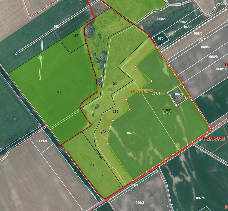

Válasz Zoli1437 #729. hozzászólására1 -osztatlanban a megosztási rajz kézzel készül
1,1 -osztatlanban van gyep rét legeló és 5 féle minőségű szántó 113 hektár és senkinek fingja sincs hogy mit használ és jelentős részére nem enged a földhivatal sem földhasználatot bejegyezni.
2 -ennél a területnél minden egyezik mert a vetett növények szerint készültek a rajzok
2,1- megjegyzem minden szám más kultúra...
3 -totál vegyes a tulajdoni szerkezet de ez senkit nem érdekel és az sem hogy a hrsz-en belül vagy kívül van vetve, rajzolva, stb. Még az sem baj ha nem stimmel a kultúra pontosan mert 100 % pontosan én sem tudom melyik terület mekkora és valójában ezt ki sem lehetne mérni mert a kincstár sem tudja pontosan lemérni még a helyszínen sem.
A lényeg legyen akkora területre földhasználatod amekkorára igényelsz támogatást (amit egyébként tavaly 9 féleképp lehetett a földhivataltól függetlenül leigazolni)

#728 Zoli1437
2024-04-18 19:53:02
Válasz Szfapa #724. hozzászólásáraA kép az EK-ból származik. Légi felvétel a tavalyi állapotokról és rárakva a helyrajzi határok. Támogatásnál egyrészt jogszerűnek kell lenni a földhasználatnak a hrsz-re, másrészt ténylegesen is kell használni a területet. Mind a két feltételnek együtt kell megfelelni. (ÉS)
Nem én használom a műszert. Csak egy példának raktam be arra, amikor a pontosnak gondolt nem az.
#727 termelo
2024-04-18 19:47:40
Válasz Zoli1437 #720. hozzászólásáraKi veszi figyelembe a fehér csíkot?
Hol van fehér csík egy osztatlan közösben ahol nincs telekhatár?
Itt egy korábbi példa, ja és a 157-es keresztbe van művelve smile scared
példa

#720 Zoli1437
2024-04-18 16:32:15
Válasz Csera #716. hozzászólására
A zöld csík piros pontokkal az RTK pontos művelés.
A fehér csík a pontos telekhatár. És a fehér csíkot veszik figyelembe, nem a mérést.
