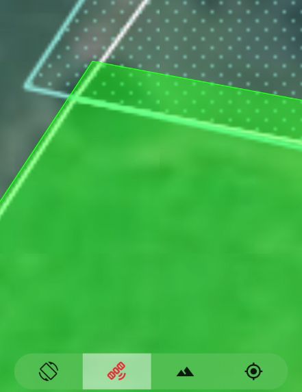

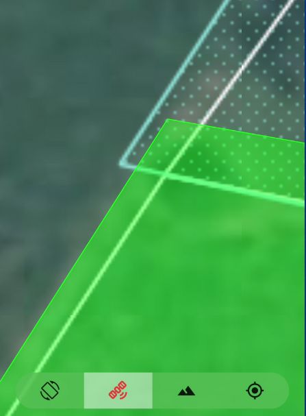

2024-04-16 16:45:59
Válasz envagyok2 #684. hozzászólásáraBeadásnál ott a térképen a hrsz.-hez tartözó határvonalak. Az szerint be tudom adni. Megosztott területnél távolság méréssel megosztható.
Ami zavar, az az hogy önellenőrzésnél (MG) nem tudom a valós térkép rajzot megcsinálni, mert nem a valóságot fogja tükrözni. Területre igen, de elhelyezkedésre nem.
Az csak egy ötlet a részemről, hogy ha korrigálni lehet egy pontnál az eltérést, akkor a valós helyre rakja a területet. De a korrekciónak a MG-vel is együtt kellene működni.
Persze lehet, hogy túlgondolom és ilyen módon nem ellenőriznek vagy nagy eltérést megengednek.

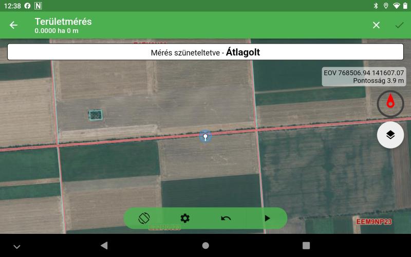

#684 envagyok2
2024-04-16 16:20:17
Válasz Zoli1437 #683. hozzászólásáraha jól értem, akkor te így akarod beadni a kérelmet, ezzel a felméréssel, tehát nem rajzolgatni akarsz, hanem fölmérted, és beadod? erre akarod használni? mert ezt csak azzal az eltolással tudod megtenni, amit lentebb írtak. gondolom a zöld színű blokk a te felmérésed, és a fehár pedig kataszter? magyarul a zöld blokkot kicsit lejjebb, kicsit balra kéne eltolni, hogy a sarokpontja ott legyen a nem támogatható terüelt-kataszteri határok sarokpontjainál?
ha ismered annak a sarokpontnak a pontos koodinátáit, ahova el kéne tolnod (nem támogatható terüelt-kataszteri határok sarokpontjainál) meg ismered a saját zöld blokkod azon koordinátáját, amit ide el kéne tolnod, akkor nézd meg a kettő pont megfelelő koordinátáinak különbségét, és ezt a különbséget vond ki, add hozzá a te zöld blokkod sarokpontjainak koordinátáihoz, magyarul ezzel a különséggel az összes felmért pontodat korrigáld, így ezzel akülönbséggel eltolod a felmérésed a kíváűn irányba és távolságra. Ugye azt mondja kolléga, hogy a nem pontos készülék kitűzésre nem alkalmas, mert nagy a hibája, de ez a hiba rövid időn belül állandó, tehát ha gyorsan körülszaladsaz egy területet, akkor annak minden pontjában ugyan az a hiba lesz. és ha ismered ennek a területnek egy pontjának koordinátáját, és hogy erre a pontra te mit mértél, akkor a kettő különbsége lesz a készülék adott helyen, adott rövid időtartamban fennáló hibája.
sorvezetők így működnek, abszolút értelemben pontatlanok, 1-2 máteres hibákkal, tehát ugyan arra a pontra a rövid idő elteltén túl ilyen hibákkal visznek vissza, de rövid időn belül elfgadható pontossáak, ugye ezt mondjuk csatlakozási pontosságnak. elmész egyik fogáson, visszajössz másik fogáson, 10 perc, ez alatt nem váltopzik annyit a légkör, hogy métereket tévedjen, tehát vissza fog ugyan oda vezetni. de 3 nap múlva már totál nem.
szóval tudod korrigálni, kézzel ki kell vonogatni a koordinátákból ezt az eltérést, és ott a terület.
egyébként érdekes próba, tedd ki a készüléket egy helyre egy napra, hogy kis időközönként rögzítse a pozicíóját. és utána elemezd ki, hogy egy nap múlva mennyit csúszott el.
#683 Zoli1437
2024-04-16 15:58:51
Nem akarok földet kimérni. Csak pontosítani az MG mérését a térképen. Két mérés 24 óra különbséggel:
A két mérés inkább hasonlít egymáshoz, mint a valósághoz.(Egy évvel korábban is hasonló volt az elcsúszás.) Ha megadhatnám a sarokpontot viszonyítási alapnak, akkor nem mérné be a területet nem támogatott területre. Magában a két mért területben alig van különbség.
Nem szeretnék egy számítógépnek magyarázkodni, hogy azért lóg be, mert mérési hiba.

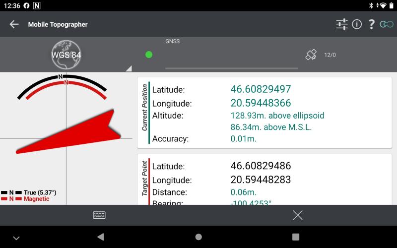

2024-04-16 13:02:47
Válasz Zoli1437 #674. hozzászólásáraMilyen eszkozokkel mert a foldmero , milyen eszkozokkel mert Zoli ur?
Mekkora az eltolas merteke. Mert ennek valamiböl adodni A ket meres azonos korrekcioval tortent?
Hazudos gnss vevot meg nem lattam.
Olyant hogy a beallitasok nem jok már igen
#675 Szfapa
2024-04-16 12:54:30
Válasz Szfapa #673. hozzászólásáraProbald ki
Atkuldtem egy eov projekt fajlt.
#674 Zoli1437
2024-04-16 12:47:15
Válasz MrPoke #672. hozzászólásáraEgy amatőr kérdés. Tegnap próbáltam egy területmérést, földmérő által kimért sarokpontokhoz. A terület megfelelően pontos lett, csak minden sarokpont a valóságoshoz képest ugyan annyit elcsúszott.
Ez az elcsúszás időben mennyire változékony?
Létezik olyan program aminél kalibrálni lehet az elcsúszást? (Mérek egy pontot, majd megadom a ténylegest és azután a különbséggel módosít minden mérést.)
