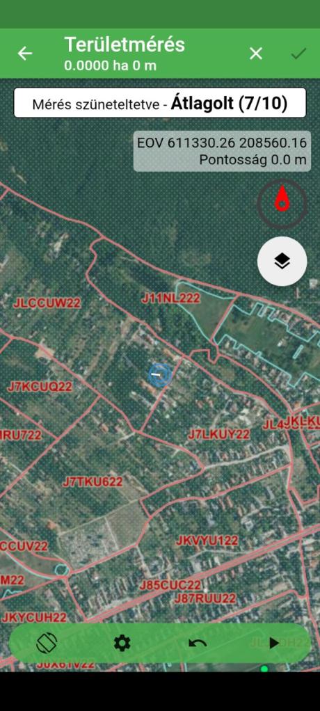

#755 hlac69
2024-04-20 13:23:04
Válasz Szfapa #754. hozzászólásáraHalleluja!
Tehát az MG-ben 0 cm-es pontosságot írt ki?
Nekem 0 és 3,9 méter között ugrált Centipede bázissal.
Csak a műholdas adatokat használta az MG? Mármint a program beállításaban van egy opció, hogy figyelembe veszi e Wi-Fi, adótornyok, stb. a helymeghatározáshoz. Ez nem kavart be? Mi volt beállítva?
Tehát ezek szerint arra alkalmas , amit lentebb leírtam, hogy ne mérjünk bele a szomszédba, másik blokkba, és a nem támogatott területbe, mert látod hogy hol vagy. A fedvénytárban benn van minden, ami arra kell, hogy csak a támogatható területet jelöljük ki és adjuk be. Evvel sok hibát el lehet kerülni. A rajzolásnál sokkal pontosabb.
Köszönjük a gazdatársaink nevében is.
#754 Szfapa
2024-04-20 11:54:11
Válasz Szfapa #752. hozzászólásáraKonfig: Ardusimple bluetooth nmea
Korrekcio Fomi
App MG
Kulso ntrip gnss master
Fix a pozicio vert , horz 0.02 cm
Egyezik a 23700 qfield vetuletben kapott koordinatakkal.
Pontossag 0.,0 az mg ben
Nem hazudik.Tobb pontra elmentem es maradt a pontossagi ertek.
A gnss kikapcsolva a telefon gps el merve a pontossag 6,5 meter
Nem sorvezetore allitott etrs 89 re hitelesitett bazissal merve.
Errol ennyit .

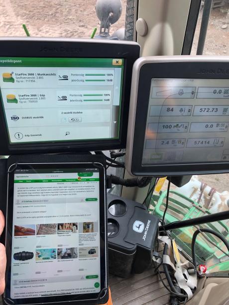

#751 Zoli1437
2024-04-20 08:42:04
Az eredeti kép a GPS pontosság bemutatását célozta. Mikor valaki nagy önbizalommal sorvezetővel magának méri ki a területet. Nem akartam eltérni a témától ezért nem reagáltam az osztatlan közösre.
Itt az úgy működik, hogy csináltatsz egy hivatalos használati megosztást, Azon már szerepelnek a határok és azt bejelented földhasználatra.
Hogy hol mit fogadnak el az megint más kérdés.
#750 MrPoke
2024-04-20 07:53:07
Válasz termelo #749. hozzászólására50cm el elmászik a vontatott vetőgép?
Mert sz RTK az ha cigány gyerekek potyognak akkor is 1-2 cm pontos.
Biztos mind a kettő rtk vevő?
#749 termelo
2024-04-19 22:50:14
Válasz MrPoke #745. hozzászólásáraHiába fejlődik a rendszer ha az emberek nem követik. Itt a 2500 hektárból kb 7-800 van GPS-el művelve amiből a fele nem RTK pontos. A legtöbben öllel mérik ki a földet. Ha az első gazda elmérte akkor az utána lévők is mind odébb vannak. A rajzokon is látszik a dominó effektus.
Ha köteleznék az embereket az RTK pontos művelésre akkor sem lehetne betartani.
Én 2 antennával dolgozok a vetőgépeken onnét tudom hogy 50 cm-t simán úszik. Az egy hosszú dűlőbe legrosszabb esetben már 400 négyzetméter is lehet...

#746 Szfapa
2024-04-19 18:04:32
Válasz hlac69 #709. hozzászólásáraUraim
Tegyek meg tetjeiket.
Feltettem egy ardusimple fejet a meroarbocra.
Kimentem a kertbe bekapcsoltam.
Es ugy dontottem merek egyet az mg vel.
Pontossag ? Es hogy mennyire hazudos.
Mibe mer ?
Este megprobalom a desktopon levenni a kepeket.
Addig is lehet morfondirozni.
Nem mertem csak egy pontot de engem meggyozott.

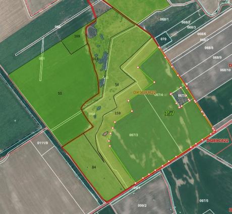

#742 Zoli1437
2024-04-19 10:23:25
Válasz termelo #737. hozzászólásáraA fehér csík nem belső hrsz.határ saját földek között, hanem táblát határoló. Egyik oldalon az egyik tulajnak van földhasználata. A másikon a másiknak. A művelés a zöld csík. A két csík között az egyik művelte és a másiknak volt földhasználati joga. Szerinted melyik igényelhet rá támogatást? Valamit félre érthettél és nem is akarom firtatni.

#740 Szfapa
2024-04-18 21:55:34
Válasz Ebcsont #736. hozzászólásáraUrak
Bocs nem volt celom felkeverni az allovizet .A helyzet az hogy nem vagyok jògasz se , csak azt mondtam miert jo a korszerű technika szerintem, es ha a jo szomszedok hasznaljak akkor senki nem tévedhet a màsik birtokara , ha ugyanaz a kultura van a szomszed parcellan.
Karrokat kérem tegyék el.
Ha valaki kapasbol tudja irja le kérem
Ott tartok végre műkodik az mg teruletmeres funkcioja , hol kell beallitani az atlagolt mereshez szukseges erteket 1 - 10 közé ?
Hogy haladjak en is végre ne csak az igazmondok elbeszeléseibol tudjak meg mindent.
Aztan tudok talan tapasztalati ertekeket is irni.
Mindenesetre lakasban 5 meteres pontossag van a telon. Ez normalis.
Ha leszakad a szerverről az app kapcsolata elkezd ugralni 8 - 30 meter kozott.

#729 Zoli1437
2024-04-18 20:13:38
Válasz termelo #727. hozzászólásáraOsztatlan közösnél is van megosztás, ami alapján be van jelentve használatra.
Ennél a területnél is van ami nem egyezik. A sötét zöld néhol kilóg a területből.
Még ha ugyan az a tulajdonos. akkor is nem a beadott növény van a területen .
(Nálam már volt rá példa egész kis eltérésnél.)
#728 Zoli1437
2024-04-18 19:53:02
Válasz Szfapa #724. hozzászólásáraA kép az EK-ból származik. Légi felvétel a tavalyi állapotokról és rárakva a helyrajzi határok. Támogatásnál egyrészt jogszerűnek kell lenni a földhasználatnak a hrsz-re, másrészt ténylegesen is kell használni a területet. Mind a két feltételnek együtt kell megfelelni. (ÉS)
Nem én használom a műszert. Csak egy példának raktam be arra, amikor a pontosnak gondolt nem az.

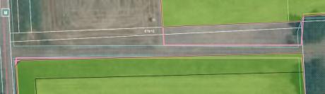

#727 termelo
2024-04-18 19:47:40
Válasz Zoli1437 #720. hozzászólásáraKi veszi figyelembe a fehér csíkot?
Hol van fehér csík egy osztatlan közösben ahol nincs telekhatár?
Itt egy korábbi példa, ja és a 157-es keresztbe van művelve smile scared
példa
#726 termelo
2024-04-18 19:44:17
Válasz Ebcsont #725. hozzászólásáraPoke nak igaza van;
Neked eddig hány ilyen ügyed volt, add elő!

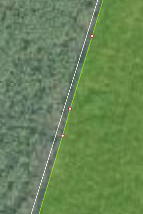

#724 Szfapa
2024-04-18 18:42:16
Válasz Zoli1437 #720. hozzászólásáraGondolom en hogy a feher csik is rajta van muszereden , ott a jogi hatar
Es latod betakaritaskor a sorodat es a hatart is .
Igy biztos nem mesz at a szomszed birtokra.
A megtervezett tamogatast igenylest is gondolom a jogi hatarra szamitjak
Az egy dolog / szuksegszeruseg is hogy egy muveleshez szukseges keskeny utat elhagysz. Valahol a gepeknek is jarni kell. Nem tokon babon keresztul. En ezt gondolom, de nem ismerem a mg eljaras eloirasait. Gps t igen.

Válasz Zoli1437 #720. hozzászólásáraEzeket érdemes kijavítani a gépek adatbázisában, hogy csak a valós területetket műveljétek.
Bukta lesz belőle, ha összefésülik a földhivatali nyílvántartást és az egységes kérelmet.
Nekem sok helyen vannak bejáró miatt ilyen csodás terület bukták.
kep

#720 Zoli1437
2024-04-18 16:32:15
Válasz Csera #716. hozzászólására
A zöld csík piros pontokkal az RTK pontos művelés.
A fehér csík a pontos telekhatár. És a fehér csíkot veszik figyelembe, nem a mérést.
