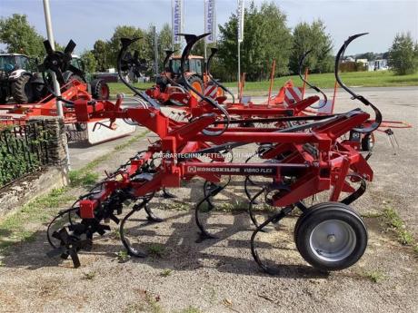

Válasz mtz1221 #7321. hozzászólásáraEz egy kombinátor. Saját videójukban is azt mondták, hogy mintillben is használható, ha volt előtte valami művelet.
Amúgy a vadertől annyiban jobb, hogy van rajta valami értékelhető visszazárás, nem hagyja egyből kiszáradni a fenébe. Az eggyel korábbi belinkelt gép is baromi jó tavaszi magágykészítő, jó gyomirtással valszeg bedugulásmentes is, de 2 nap múlva hengerezni kell minden ilyen után.
Válasz Selvin #7318. hozzászólásáraA minap még azt írtad, hogy olyan gép kéne, amit szárnyakkal is lehet húzni a gyomirtás végett, meg ha úgy van 20 centin is menjen, lazítás helyett.
Válasz MTZ1221.3 #7319. hozzászólásáraEgyenes késes lazítóm van, csak emel. Sok helyen keresnem kell a sorát a búza tarlón, hogy magam mellé tudjak fordulni. Felénk is a vésőeke a divat, mindenki büszke hogy szántás helyett csak lazít. Azt húzzák 40-50 centin és totál feketére művelnek vele. Én meg itt szenvedek a talajkímélő/építő módszerekkel és azért van benne buktató bőven.
Válasz mtz1221 #7321. hozzászólásáraKombinatornak igen, biztosan jo. De azert egy kukorica tarlonak nem hinnem, hogy neki mernem ereszteni.
A 15cm huzastav es az alacsony gerendamagassag sem sokat segitene.
Magagykeszitoben biztos jobb, de ha gruber, vesoeke utan van huzva egy 50eves rau is jo.
Válasz Selvin #7318. hozzászólásáraMarmint milyen lazito? Vesoeke utan egy fogasborona is eleg, oda ilyen komoly gep nem kell.
Ehhez a kultivatorhoz legalabb 5 fajta kapa letezik, ezzel barmit meg lehet csinalni. Nem a herkules kapas gepekkel egy kategoria. Az ara sem Bar ujban Magyarorszagra egy darab se kerult meg.
Itthon csak azok a gepek mennek amik utan szarmaradvany nincs fenn es a 3m-es ele legalabb 300 loero kelljen
Válasz MTZ1221.3 #7317. hozzászólásáraPont így gondolom én is, ezért keresek valami sűrű osztású (max 15 cm) gruberbe hajló kombinátort, mint amit korábban is beszéltünk, pl agro-masz vibro. Amellé elég egy lazító és kész a géppark. Mondjuk ezen még erősebb kapák vannak és ritkább, emitatt szerinem egy kombinátort már nehezen vált ki.
Válasz R Sándor #7316. hozzászólásáraA Vaderstad Swift-nek van kisebb kapaosztása, mint annak a régi kultinak. 19,3cm már elég jó szűk, valószínű jól is dolgozik az is.

Válasz MTZ1221.3 #7335. hozzászólásáraA Proland-Vibroflex vonal azért volt zsákutca mert nem lehetett sekélyen dolgozni.
Hogy akar valaki 5 cm mélyen művelni egy olyan rugóskapával ami 10 cm-t mozog föl-le?

Válasz MTZ1221.3 #7317. hozzászólásáraMeglehet hogy inkább egy ilyen kéne nem?
Amúgy lassan azt hozom ki az egészből, hogy tavasszal csak egy ilyet kéne húzgálni, aztán belevetni. Minek felverni, aztán meg gyomrozni hogy ne legyen darabos.. Ez eltüntetné a hullámokat, aztán vethetsz. Esetleg az elejére mehetne még egy sor erősebb rugós pálca, hogy kicsit megkarcolja a felületet, meg a gépnyomát, és annyi.. Persze nem 15 tonnás betonkeményre fújt kerekű traktorral értendő a dolog, hanem csak szépen elszaladni a tetején kisgéppel. És máris újra feltaláltuk a 100 éves dolgokat.

Válasz termelo #7328. hozzászólásáraIgen tudom, hogy ezek gyártottak ilyet. De használtan ritka mint a fehér holló.
Kongskilde fut jó néhány francia gazdánál. Ők dícsérik.

Válasz MTZ1221.3 #7317. hozzászólásáraNe ülj föl a marketingre, ezek mind másolt halott koncepciók.
Kverneland/Kongskilde Vibroflex néven indult
Lefutott nem terjedt el...
egyébként mindennek az attya a John Deere-tól ismert C shank kapa.
Ez megy a mai napig nemzetközibe de Európában ez sem terjedt el.
