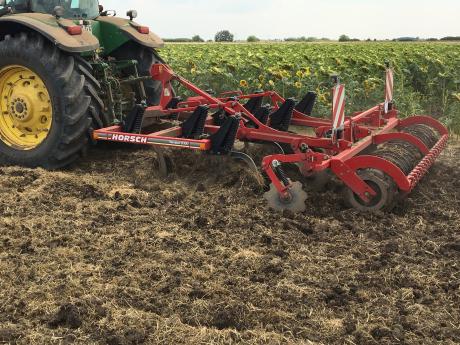

#3893 otis
2017-08-02 19:25:15
Válasz VMisi #3886. hozzászólásáraInkább a szár kialakítása az, ami miatt kevesebb. A lényeg 3:50-nél látható:
Horsch Tiger

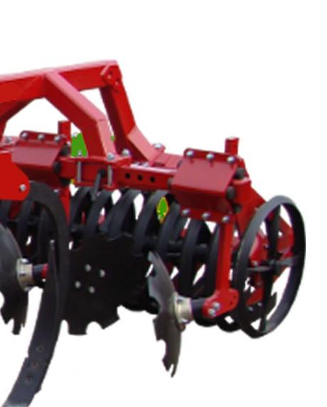

#3858 gjoe
2017-07-23 15:45:54
Válasz JOSEY #3855. hozzászólásáraígy nézne ki a 2 tárcsasor
tárcsa
