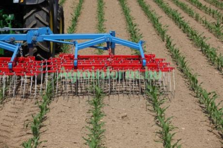

Válasz Radocz #110. hozzászólásáraMa vettem elő az öreg masinát idén először, elszórtam a nitrogént az őszi vetésekre. Mellékelek 2 képet. Amelyen látszik, hogy állítható, és az is, hogy nem ártott volna a keményebb zártszelvény merevítésnek, ill. a cső is lehetett volna vastagabb, mert így egymásnak hajlik. Nos, a következőt új verzióban készítem. Ezzel együtt átmenetileg meg vagyok elégedve vele.
Magtakaró 1Magtakaró 1
