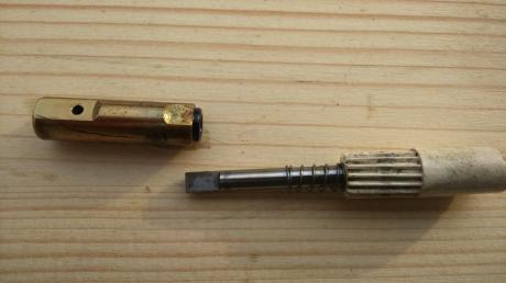

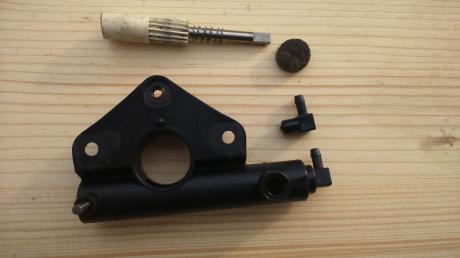

Válasz Richard. #388. hozzászólásáraSzerintem igen.Csavarhúzóval könnyen kilehet nyomni a hüvelyt.Szerintem ezét is tud elfordulni.A hüvelyt elfordulás ellen rögzíteni kell a műanyag házban.Szerintem a legegyszerűbb a ragasztás.
Úgy néz ki megtaláltam a hibát.
Na most, a műanyag házban van egy kivehető réz hűvely gumigyűrűvel,rugalmas alátéttel.A réz hüvelyen van egy furat aminek egyeznie kell a műanyag házon lévő furattal,de ez a hüvely valamiért elfordult a házban és az olaj nemtudott belefolyni a pumpaszár lapolt részéhez és a szár üresen forgott.Össszeraktam rendesen és akkus fúróval lassan forgatva egy kis flakonból szépen kivitte az olajat a kiömlőjén.
Pár kép,így talán érthetőbb:

Ma összeraktam a fűrészt.A hüvelyt beleragasztottam a műanyag házba.Egy tankal kihajtottam vele.
Tökéletesen működik
Válasz Gerimur #389. hozzászólásáraez lett volna a következő, igen-
ha beragasztod akkor menni fog.
Válasz Gerimur #387. hozzászólásáraAkkor ez roncsolàs nèlkül javìthatò?
