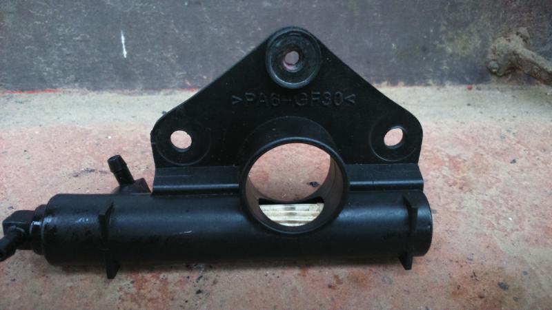

#368 ..MZ/X..
2016-01-23 21:08:47
Válasz Gerimur #367. hozzászólásáraAkkor nem ártana átmosni az egészet, elő szokott olyan fordulni, hogy beleköt a rendes lánckenő is ha nincs használva.
Szétkapod és féktisztítóval vagy nitroval át kell nyomatni.
#367 Gerimur
2016-01-23 19:12:57
Válasz a2457 #366. hozzászólására Ennek holnap utána nézek,de szerintem a műanyag ház lehet berágódva,bár a belselyébe nemigen látni bele.
Annyit még hozzáfűznék,hogy bár jó állapotban van,de kiakarták dobni a szemétbe csak én nem engedtem és elhoztam.Az olajtankjában zavaros olajszerüség volt.Kiöntöttem ,tettem bele lánckenő olajat ,de azzal sem olajoz.

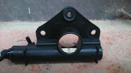

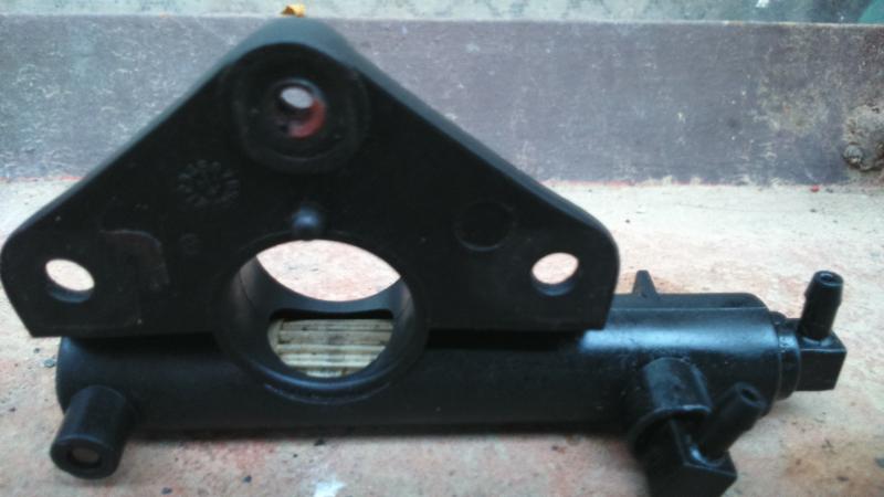

#366 a2457
2016-01-23 18:55:30
Válasz Gerimur #365. hozzászólásáranemkizárt a döglött pumpa.
gondolom a működését átlátod,
olyan szokott lenni még hogy az az alkatrész ami az előre-hátra mozgásért felelős, elkopik és nem jó szögben áll ezért a vége.
végülis mintha a forgó tengely vége egy ék lenne, és ahogy forog úgy löki elmagát, majd a rugó visszalöki.
próbáld meg élesebbre köszörülni ezt nagyon finoman, és lehet hogy jó lesz.
nem vagyok jó írásos magyarázatban, de ha szétszeded látni fogod amire gondolok.
más baja nem szokott lenni az olajzóknak.
#365 Gerimur
2016-01-23 18:45:10
Válasz Richard. #364. hozzászólására Ezeken mind túl vagyok már.Ezért nem tudok másra gondolni, mint hogy a pumpája rossz.Pedig nem sokat ment.
#364 Richard.
2016-01-23 18:39:54
Válasz Gerimur #363. hozzászólásáraDugulàs. Vagy,nem tudja kinyomni a levegőt,vagy àtszìvni a csövön. Lap nèlkül sem jön olaj a lyukon? . Töltsd föl olajjal a szivattyút,Ùgy rakd be. Talán segìt.
#363 Gerimur
2016-01-23 17:59:04
Válasz a2457 #362. hozzászólására Sajnos másra nem tudok gondolni, mert a főtengelyen lévő hajtócsiga is szinte tökéletes.
Viszont az olajzón én sem látok semilyen kopást.{belül sem}.Szemre minden jó.
Akkor ilyenkor mi vansmile confused
#362 a2457
2016-01-23 17:22:16
Válasz Gerimur #361. hozzászólásárabiztos hogy a pumpa rosz ?
ha ez konkrétan az a képen, akkor egy tipikus hibát ki is zárnék. el szokott kopni a fogazás a meghajtáson, kihasasodik. de ezen a képen ennek nyoma sincsen.
megnézném a hajtócsigát ami hajtja a pumpát, mert lehet az minden baja.

Üdv Mindenkinek!
Royal Einhell 38/41 láncfűrészhez keresek olajpumpát.A gép tökéletesen működik csak nincs láncolajzás.Ha,valakinek van vagy tudja hol lehet beszerezni kérem jelezze.
Ilyen kellene:
