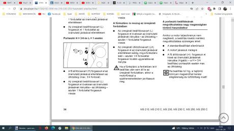

Válasz mtz1221 #992. hozzászólásáraL alapjárat. H terheléskori benzin. Mikor maxra pörgeted ezzel tudodd lefojtani. Az L csavart ugy állitsd be,hogy egyenletesen menjen. Az alattalévő a kézi gázkart állitja ami a folytoszelepé. Azzal tudod alapjáratot csökkenteni. A H ha be van tekerve lehet el sem indul mint irod. Nem kap benzint terhelésre. Azt ugy hajtsd kifele ,hogy ne pörögjön üveg hangon ha max gázon megy.
1 éves Stihl 230-as, mitől lehet hogy reggeli első indítást nem akarja ??? Nincs rajta kézi benzin pumpa. Eddig indult 6-7 berántásra, most 60-70-re. Utána meg alig kell hozzányúlni, indul gond nélkül egész nap. Meg ez nincs elírva a beállításoknál hogy a H álltócsavart forgassuk el ütközésig óramutató irányába ütközésig ??? Nem kéne azt vissza tekerni is ??? 3/4 az egész fordulata, nem lehet többet. De ha elforgatom óramutató irányába ütközésig úgy pereg mint állat. Előtte ellentétesen volt, úgy meg mintha sok benzint kapna alapgázon.

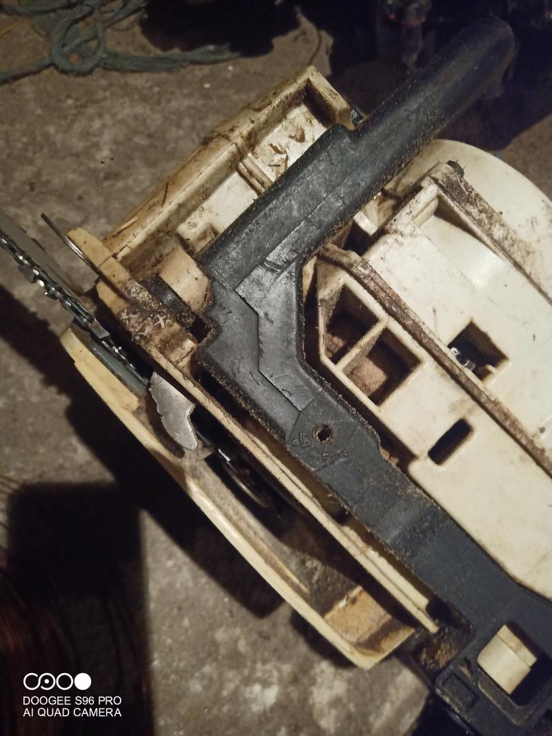

Válasz mtz1221 #975. hozzászólásáraSüllyesztett elég mélyen van. Ahogy a markolat befordul a gép talpához, kb. középen van egy lyuk a markolatban, ott lesz.
Nekem tán jelzés is van rajta, de mindjárt képezek ide egy képet róla
Válasz Gumóka #973. hozzászólásáraSzorul is 2 helyen a lánc. Járassam meg két fogóval ??? Milyen olajat használtok a lánckenéshez ??? Van aki azt mondja gyári stihl olajat, van aki meg sae10 vagy 0w-30 motorolajra esküszik.

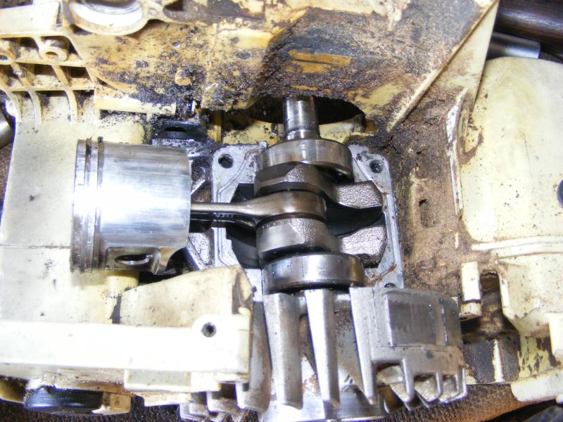

Válasz mtz1221 #992. hozzászólására A fürész karburátor működéséről beállításról, van egy rakat videó a jútyubon.
Én is most bütyköltem az enyémet.
Videjók
Kibeleztem rendesen!

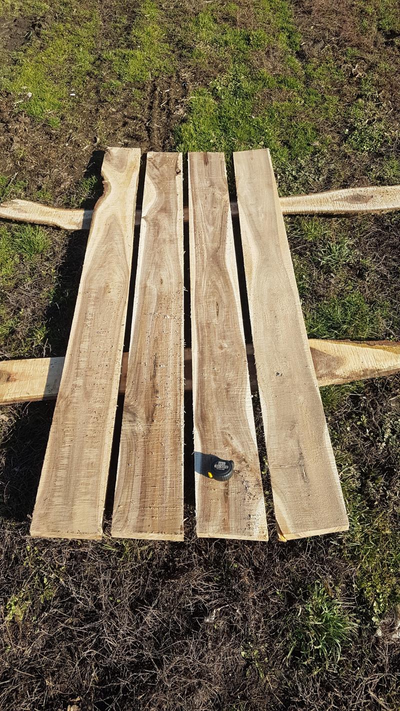

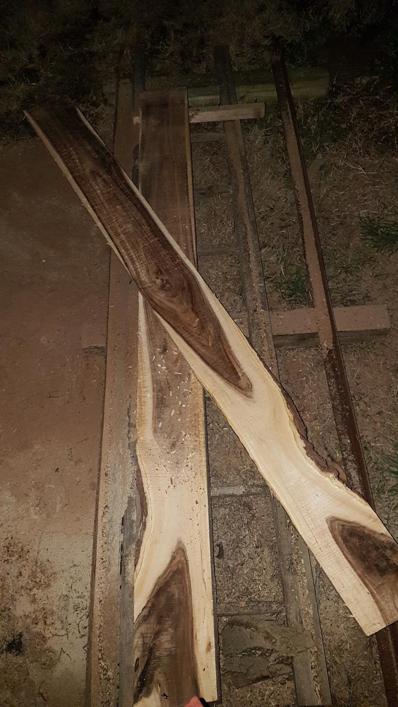

Válasz Tom250 #982. hozzászólásáraVégül ennyi jött ki a 30cm vastag dióból
2m*19cm-esek lettek

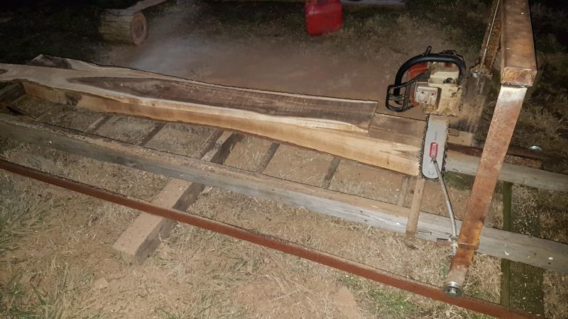

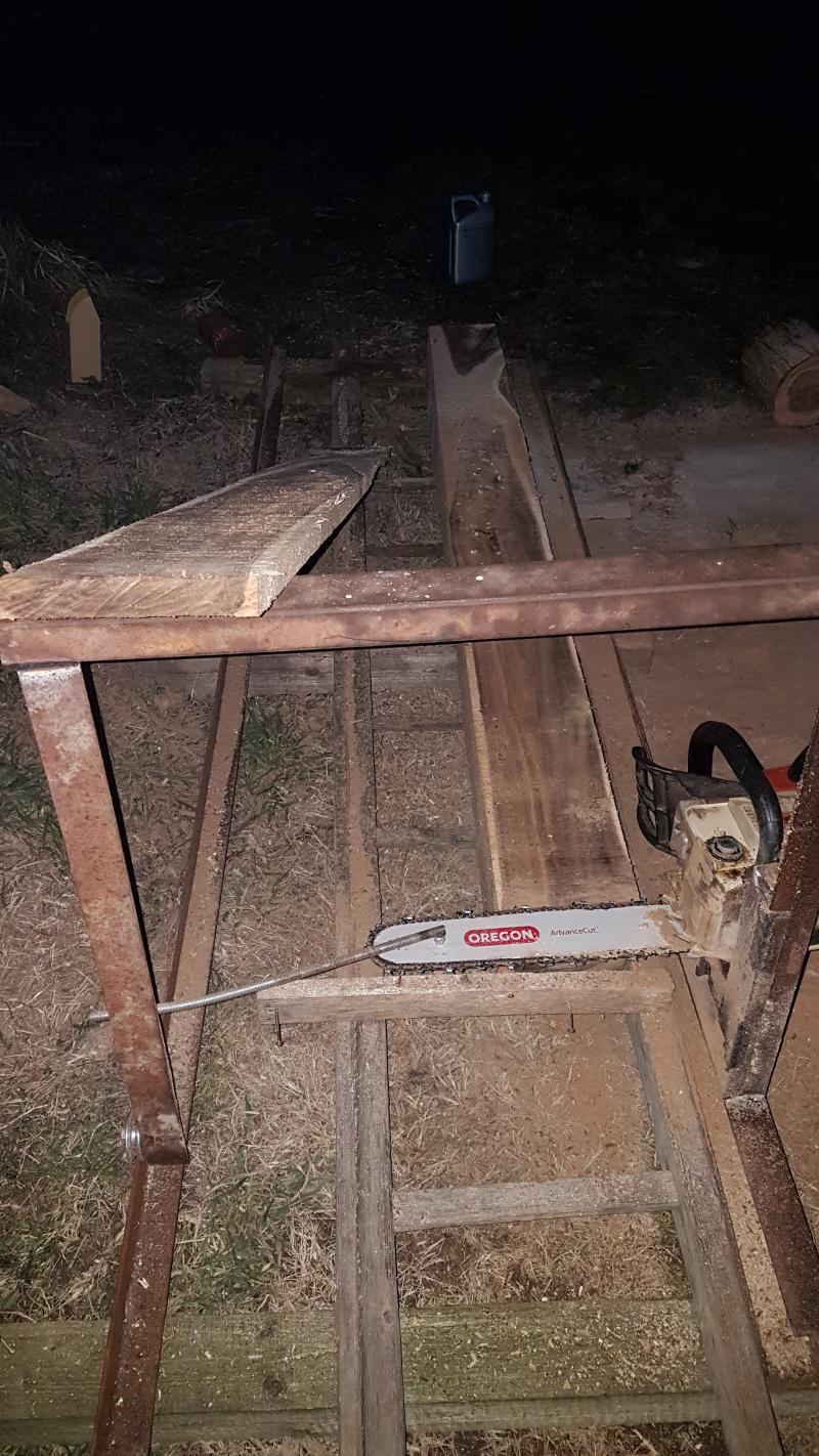

Ma hoztam haza egy kisebb diófarönköt hogy végre kitudjam próbálni az ősszel összerittyentett fekvőfűrész állványom, csak időközben rám sötétedett..
Szerintem még egy 4db deszka kijön belőle holnap.

Válasz Gumóka #977. hozzászólásáraA fekete részen az a lyuk lesz, van jelzése is.
Olajból hardtoil vg100 cagy 120, mit hoz a boltosom.
Válasz Gumóka #974. hozzászólásáraLátszik a csavarfej, vagy van védője ???
Válasz mtz1221 #972. hozzászólására310-en alul van besüllyesztve a markolatba.
