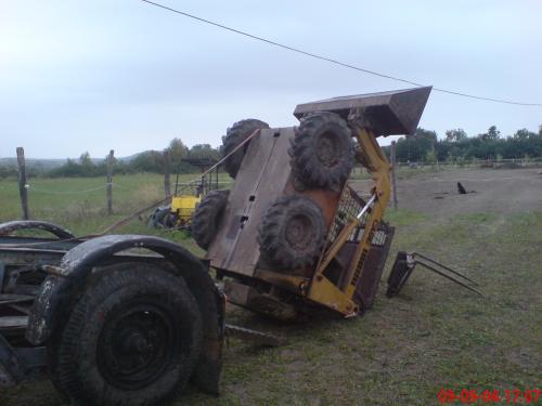

Hello! Valaki tudna-e nekem választ adi arra hogy egy case poclain 888(gyárilag lánctalpas) alá alá lehet-e rakni ugyanezen tipus(888)nak a gumikerekes járószekezetét???
hát ami weimár annyiért van az igen felejtős,800eFt.- és 1M körül mozognak amivel lehet is dolgozni,350eFt- ért jó 750est lehet kapni,én utóbbit választanám dee,mindenki ahogy érzi
nah az faxa lenne,és nem is volna veszélyes mint targoncánál,mert kicsi nyomtáv miatt a borulás veszélye megnő.Ez az illető pl.:méhesben bukott fel 1 ilyen kanálban

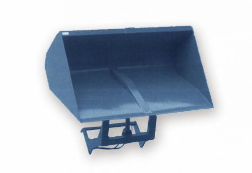

Használ, vagy legalább látott már valaki ilyen magaskiöntésű kanalat traktoros homlokrakodón, kamion pakoláshoz gondoltam jó lenne, sima kanál kevés a magasabb nyergesekhez.

Szerintem nem lehet baj belőle, elvileg mindennek passzolnia kell.
Válasz #37. hozzászólásra
Pont azt akarok én is csak traktorral

milyen cég gyártja ezt a kanalat?
Szóval a lényeg az ,hogy a kanál hátulját felbillentve befolyik kb a kocsi közepéig az anyag.
Válasz #32. hozzászólásra
Az én gabona kanalámnál nem kisebb (1.500l). A helyzet az, hogy a jelenleg a kanál majdnem a plató fölé ér csak a gém nem így nem lehet elég közel menni a kibillentéshez, kamionosok szerint efféle kanállal máshol boldogulnak. Azt nem nagyon értem miért olcsóbb teleszkópost hívni nekem 5.000-ért raknak meg egy kocsit, és nálunk mondjuk több tucat kamiont nem kell egyszerre megrakni, ha kedvezményre gondolsz vagy ilyesmi.

de ez sokkal kisebb, mint a sima gabonakanál!
