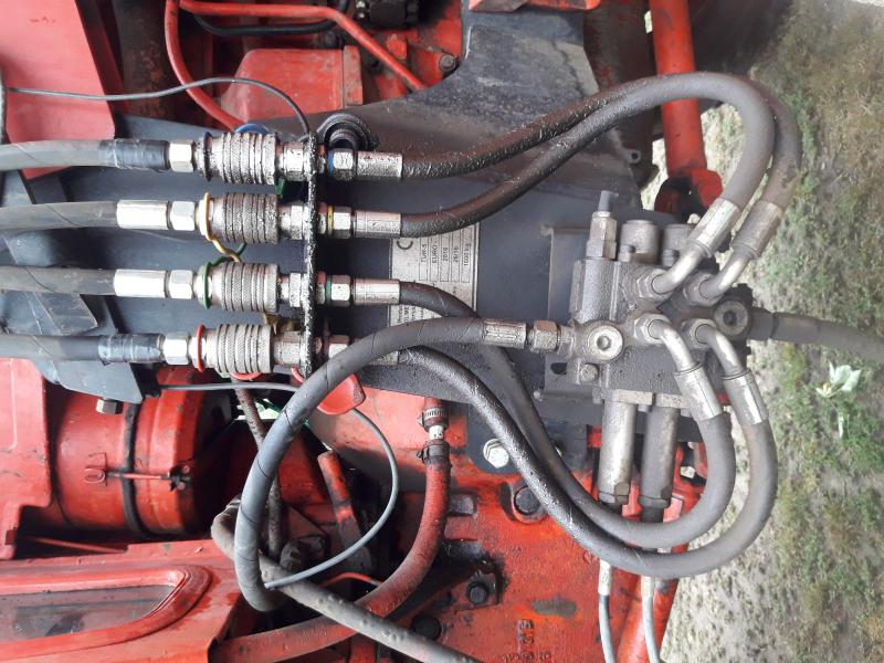

#2106 zsoltiJD 50es
2021-01-06 17:57:44
smile cursingsmile cursing
Olyan nagy problémám lenne továbbra is P rávezettem az olajat a szivatyúból T2 belekötöttem az mtz vezértömbe T1 meg hidrolika tartályba és a jelenség az lett elrepett az mtz szivatyúja smile sweatdrop
Bekötésről rakok képet
Valakinek ötlete ?

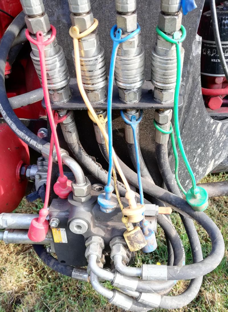

#2104 zsoltiJD 50es
2021-01-05 18:24:14
Válasz fexco #2103. hozzászólásáraEggyelőre még nem kell köszönöm azért
Ez még egy reggeli kép volt a P rákötöttem a szívatyúról jövőbe a T2 a mtz vezértöbmbe t1 meg tartályba de valami nem oké 1.5 méter magasra megemeli aztán lefullad a traktor vagy ép szétnyomja valahol a csővet vagy haslonlók voltak

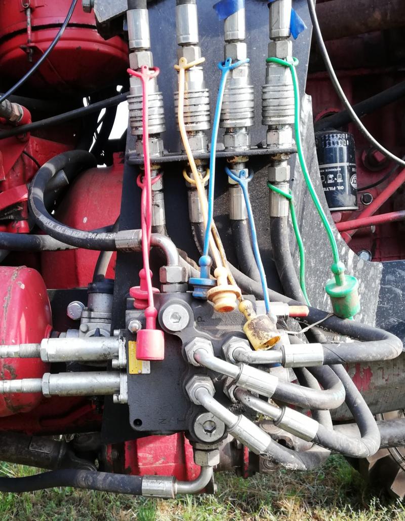

Válasz zsoltiJD 50es #2100. hozzászólásáraha érdekel,van egy ugyanilyen tömböm elado,kompletten.bovdenokkal joystickal.(hibátlan állapot)
#2102 fexco
2021-01-05 18:09:07
Válasz zsoltiJD 50es #2100. hozzászólásáraez a fotó igy be sincs kötve sehogy...szóval:
P1:jön a szivatztyutól
T2:megy a gyári tömbbe
T1:megy a hidrotartályba
(előszőr azthittem a P-re,hogy T.bocs)
#2101 fexco
2021-01-05 17:53:36
Válasz zsoltiJD 50es #2100. hozzászólásáraha arravagy kiváncsi mi hova megy,akkor:
T1(baloldalon,csak azért mert elég csunya lett az a t)---jön a traktor szivattyutól.
T2:megy a traktor hidraulika tartályába.
#2100 zsoltiJD 50es
2021-01-05 15:52:59
smile surrender
Helo mindenkinek lenne egy kis problémám track lift 220 homlokrakodó bekötéssel T1 és T2 es csatlakozásnál lehet valami zür mert emelem a gémet lefujtja a gépet img

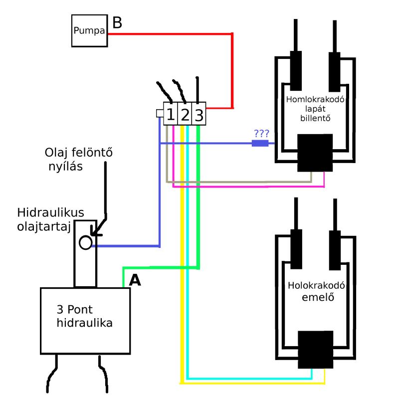

#2086 peter.st
2020-10-05 00:21:46
Válasz envagyok2 #2084. hozzászólásáraMinél többet böngészem az internetet annál több újdonságot találok. Ebből a 6 irányú szelepből van elektromos is. Kb. 89euro, 50L.
Azt irják, hogy ha nincs villany alatt a szelep akkor össze van kötve a P1 - C és a P2 - D. P1 - A és a P2 - B pedig zárva vannak.
Ha kap elektrolos áramot (12V) akkor össze van kapcsolva a P1 - A és a P2 - B. P1 - C és a P2 - D pedig zárva.
Ez az elektromos verzió kicsit kényelmesebbé tenné munkát.

#2082 envagyok2
2020-10-04 22:40:48
Válasz peter.st #2081. hozzászólásárahány liter olajat nyom a szivattyúd, mekkor átömlés kell? de sztem alegkisebb is bőven megteszi, kizértnak tartom, hogy nagyobb kelljen. de vedd a középsőt, nemtudom, 5 euró, vagy mennyi...
#2081 peter.st
2020-10-04 22:37:41
Válasz envagyok2 #2080. hozzászólására
Jó, igy szájbarágósan most már azt hiszem értem. Köszönöm.
Egy utolsó kérdésem lenne és utána nem zavarlak tovább: Amit linkeltél 6 irányú szelepet, ott van 35-60-100literes. Van valami ami alapján meg tudom állapitani hogy nekem melyikre lenne szükségem?
#2080 envagyok2
2020-10-04 22:27:36
Válasz peter.st #2079. hozzászólásáranem. leírtam. 6 irányő szelep, mert 6 lik van rajta, ahova valamit kötni kell. a 6 likból 2 lik a betáplálás csöve, ezen kapja (most attól tekintsünk el, hogy a sárga-türkiz csővek egyike a plusszos másik a mínszos ág, lényeg, hogy ezek a tömbből jönnek, és ezért betáp csövek, persze nem mindegy melyiket hova kötöd) a szelep az olajat. ez jön le neked a türkiz-sárga csöveke, ezen kapja az olajat a tömbről.
maradt 4 lik. ezek mind a kimenetek. ebből 2 lik megy a nem tudom a trkizsrga csövek most az emelő vagy a billnető henegrt látták el olajjal, szóval erre rákötsz kettő csövet. persze nem mindegy, hogy melyiket a munkahneger melyik végébe kötöd...
eddig ugye nem csináltnk semmit, a rátga-türliz cső eddig is ráemnt az emelőre, ezután is oda megy. fasza.
DE van még 2 lik a szelepen. erre pedig a fedél munkahnegerének 2 csövét kötöd, és ha átváltod a szelepet erre az irányra, akkr nem az emelésre küldi a nemtudom 1-2-3 karral az olahat, hanem a fedél hengerébe.
tehát ez a szelep azt csinálja, hogy a tömbből érkező olajat vagy az emelő hengerre küldi vagy a fedél henegrébe küldi, ahova álíltrva van, amelyik irnyba lököd a kart, abba az irányba továbbítja az olajat.
de rajzold már le ezt így a rajzodra, és látni fogod mirpl beszélek.

#2076 envagyok2
2020-10-04 21:55:12
Válasz peter.st #2074. hozzászólásáranah egy ilyen ganajvillát mgé az mtznek is elég felemelnie, kiszabnia, felszabni a ganajt, ezt egy kis japán géppel nem lehet csinálni, abban bizto svagyok.

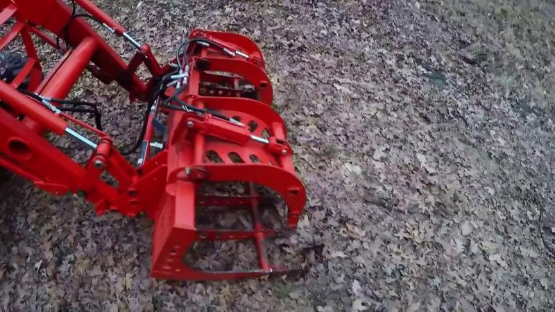

#2074 peter.st
2020-10-04 21:46:51
Válasz envagyok2 #2070. hozzászólásáraEbben félautomata váltó van, nem muszáj kinyomni a kuplungot váltáskor. Ettől függetlenün fogalmam sincs, hogy milyen a kuplung tipusa és mindig kinyomom a kuplung pedált. Birja a strapát, tavasszal 1 hét alatt 40 tonna 32-63 -as követ teritettem szét az udvaron.
Egyébként ez lesz a másik problémám, minimum alatt van a hidraulika olaj (sárga szinü) és állitolag nálunk ebbe félautomata sebváltó olajat kellene tenni ami piros. A kettőt nem keverhetem, igy komplett csere lesz. (de csak miután megoldom a 3. kar vezérlést.) Azért van minimum alatt mert elöregedett az egyik cső és szivárogni kezdett, sajnos későn vettem észre.
Többnyire 200 - 300kg-t emelek vele maximum. Hátul a 3 pont-on van 450kg ellensúly. A gép megállithatatlan. :)
Csatolok egy képet hogy mit is szeretnék csinálni. Kapna egy másik kanlat amivel pl. komposztra valót lehetne egybegyűjteni, trágyát rakni stb. kanal

#2072 envagyok2
2020-10-04 21:28:04

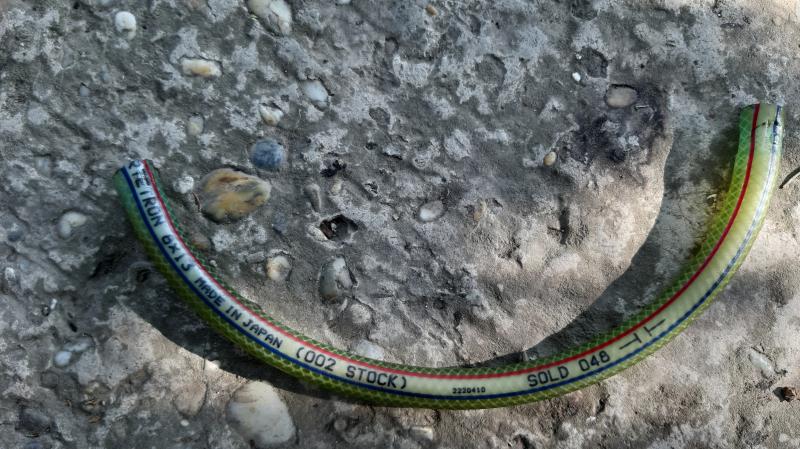

Válasz peter.st #2069. hozzászólásáranem szabvéányosak, pláen nem egy európai cucc egy japánnal, épp azért mondom, hogy én nem basztatnám azt a meglévő tömböt, az működik, teszik dolgát, örülj neki, mert ha hozzá kell nyúlni, barátnőd fél műcsöcsébe fog kerülni...
biztos hogy nem tudod azt kicserélni, nem tudod összefűzni, hagyd ahogy van.
amit belinkeltem, azt kell bekössed valamelyik meglévő mnkhanegred elé, és azzal át tudod váltani, hogy éppen emeld a rakodót, vagy a fedewletr ztárd le. a kar az marad az, amivel most emeled vagy éppen billented, amelyik körbe teszed, azzal fogod a fedelet is zárni, csak ezt az irányváltót kell átlöknöd, hogy melyik munkahengert akarod máködtetni.
ez iorányváltó, ahogy a neve is mondja, oda irányítja az olajat, ahova állítva van, abba az irányba, abba a csőbe enged szabad utat, ahova fordítot. hogy abba a csőbe megy-e olaj, azt meg azzal a karral engeded bele, amivel most is működteted. ilyen egyszerű. látszülag. de hogy ne legyen a rendszerben mondjuk 450 bar nyomás, amit a zsivattyú lehet hogy tud csinálni, hanem max 175, és hogy ha van kormány rásegítés, fék rásegíytés, kuplung rásegítés, azok elsőbbséget élvezzenek mondjuk a rakodóval szemben (prior szelep), vagy és hogy mondjuk van erő és helyzetszabályzód a 3 pontra, nah ezek teszik bonyolulttá, és ezek miatt nem basztatjuk a rendszert. örülünk hogy ha működik.
cső, ez lehet valami résolaj cső volt, kizárva, hogy ez munkavéző nyomás alatt lévő cső legyen, ez a 200 bartól úgy nyílik szét, mint Mózes előtt a vörös tenger.

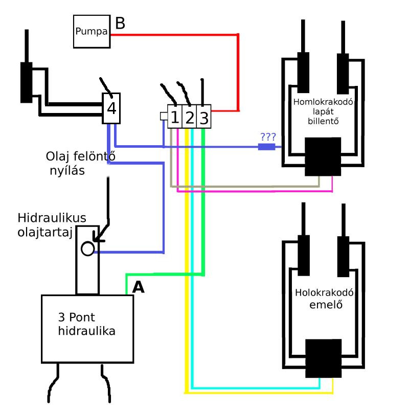

#2071 peter.st
2020-10-04 21:25:10
Válasz d-032a #2067. hozzászólásáraSzia,
köszönöm a válaszodat, módositottam a rajzomat, igy gondolod?
kep
#2070 envagyok2
2020-10-04 21:18:58
Válasz envagyok2 #2068. hozzászólásárapersze, elecsestem a leírást, nem egy, hanem mind a két csövet le kell vegyed, ami az emelő munkahengeredre megy, vagy ami a bilentőre, tök mindegy, mert ugye a fedelet zárnod is meg nyitnod is kell. szóval kettőt kell csináltass.
egy ilyen 6 irányú szelep kell neked.
http://www.rositeh.hu/default.asp?mid=hu&pid=modul_it&wid=14597
de. ez a fedél azért izgat, te egy "csipegető" kanalat akarsz csinálni, tehát ezzel a fedéllel akarod valamilyen módon valamennyire "belesöpörni, belehúzni" a kavicsot a kanaadba, vagy tényleg csak fedél, tehát belelökted gépet a kavicshalomba, kiemelted a kanalat belőle, és akkor rázárod?
mert első esetet felejtsd el, a gép hazsnos teherbírása lehet 2-3 mázsa, az a "fedél", amivel ezt mg lehet csinálni, az legalább 1 mázsa vagy, de inkább sokkal több.
második eset ha mondjuk nem tudod teljesen felbillenteni kanalt, lehet láétjogosultsága, de én biztos közbeiktatnék valami rugót, hogy a rugó zárja be a fedelet, munkahengerrel csak a rugót nyomod neki a kanálnak, mert 30 kg vasből nen tudsz olyan fedelet csinálni, amit az első alkalommal ne gyűrnél össze. a rugót meg figyeled csuká sközbe, s mikor elég rövid, akkor már nem nyomatod tovább.
azért azt is tudd, hogy ezeket a traktorokat se arra tervezték, hogy sódert pakoljanak, az egy dolgo, hogy van rajtuk "rakodószerűség", persze, a rizses zsákot fölemelni, de se a kuplungja, se az első hídja nem arra terveződö9tt, hogy egész nap a süóderhalomba told bele a gépet csúszó kupluuggal. ezekbe szerimtem személyautó kuplungok vannak, mondjuk a legkisebb yaris legkisebb kuplungja, gondolom én, vagy attól is kisebb, szted hányszro lehet azt terhelésen megfüstöltetni? egyszer.

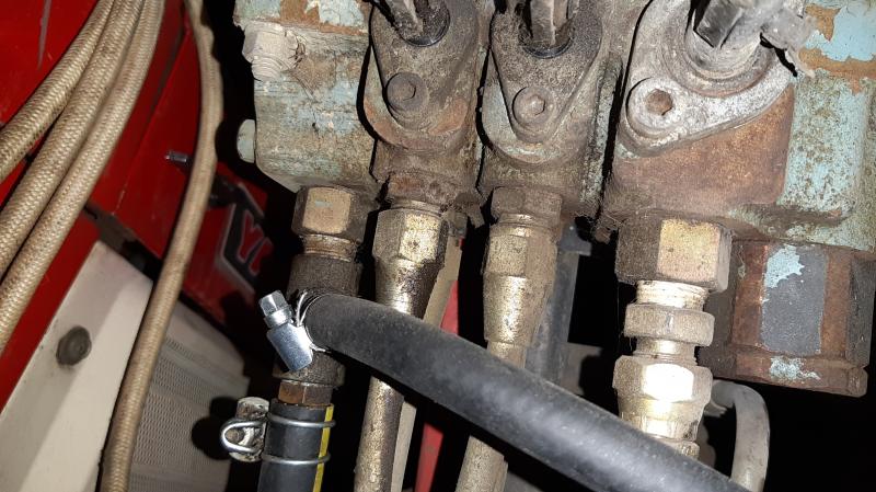

#2069 peter.st
2020-10-04 21:13:45
Válasz envagyok2 #2068. hozzászólásáraSzia,
Kicsit érthetetlenkedni fogok, előre is köszi a türelmed.
Jól értem, hogy ha a 2 utas irányváltóról a rakodó munkahenegrére lévő csőbe beteszek egy további 2 utas irányváltót akkor azzal a karral amivel eddig emeltem a rakodót nem fogom tudni használni de helyette
a második 2 utas irányváltónak az egyik karjával fogom tudni emelni a rakodót?
A mostani 2 utas irányváltó helyett egy három utasra csere nekem jobban hangzik. Félve kérdem meg, hogy ezek kompatibilisek (szóval ki tudom cserélni a 2 utas helyére, vagy nem ilyen egyszerű a történet?)?
Ugye én most a 2 utas irányváltót egy egységben látom az átkapcsolóval. (úgy nézem össze vannak csavarozva, igy ott a lyukaknak passzolniuk kell, mint a csavaroknak mit a hudraulikus folyadék összekötőknek)
kep
Ja, minep cseréltem le az egyik csövet, mert elkezdett csepegni. Bevittem a hidraulikáshoz az meg kinevetett mert sima vizcső volt. Adott helyette olyant ami oda kell.
Félre is tettem, még rajra a made in Japan felirat. csatolom.
vizcso
#2068 envagyok2
2020-10-04 20:06:34
Válasz peter.st #2066. hozzászólásáraúgy működik, hogy a szivattyú előállítja a folyadékáramot, a tömb pedig ebből a folyadékáramból csinál adott nyomású, adott csövön kilépő, munkát végző olajat, a fölösleget pedig visszavezti a tartályba. a rendszerben monjuk 150-200 bár nyomás van, ha jó a tömb, az e fölötti nyomást elengedi, illetve hát úgy működik, hoyg ekkora nyomást állít elő. namost ez már épp elég ahhoz, hogy ha hozzá nem értéssel mókoltok rajta, és mondjuk az üléséed előtt, alatt kidurran valami cső, vagy valam szelep, tömítés, akármi résen kilép a nyomás, akkor mondjuk lereszeli a farkad, vagy a lábad, vagy a kezed, vagy a szemed, vagy a füled, vagy...
azért írom, hogy én nem nyúlnék hozzá, ha még neked is szükséged van akármelyik fent felsorolt szervedre, akkor te se kezd el átkötögeni a csöveket, és kezd el bonyolítani a rendszert.
vagy ebbe, vagy másik topicba napokban kolléga leírta, hogy mit tegyél. a mostani 2 utas irányváltó helyett tégy be három utast, de ettől sokkal egyszerűbb, ha mondjuk most a 2 utas irányváltódról a rakodó munkahenegrére lévő csőbe beteszel egy további 2 utas irányváltót, egyik útja a rakdó emelő munkahengere, másik a kanalad tetejének hengerét tologatja.
érted amit írok? tehát nem átkötözgetsz csöveket, hanem a meglévő csövet lebontod a rakodó emelő hengeréről, beviszed hudraulikáshoz, és megmondod neki, hogy ennek a végére, vagy ha ettől hosszabb/rövidebb kell, akkor e helyett akarsz egy olyat, hogy egyik vége rámegy a meglévő irányváltódra (nem árt ha megjegyzed, hogy a cösved melyik vége az, hogy tudja, hogy milyen menetet kell oda csinálni), másik vége rámegy egy új két utas irányváltóra (ilyet találsz neten, nem érdemes a legolcsóbbat megvenni), arról egyik cső rámegy a meglévő emelő munkahenegredre, ennek a menete ugye a meglévő csöved másik véger, és a másik cső az új irányváltódról rámegy a záró fedelet működtető új munkheggeredre. ilyen egyszerű, ezt te is meg tudod csinálni, és ha mindent lehúzol rendesen, akkor nem szabja le a kezed, talán...
fedél és munkaheneger. azt azért érdees tudnod, és magad is láthatod, hogy a 150-200 bar nyomás elég nehéz munkát is el tud végezni, tehát ha bili acélból csinálod a fedelet, és a záró munkahengered két végpontjának bekötése szontén valami bili acél forrasztva, akkor nem sok kell hozzá, hogy az egészet az első alkalommal kiflivé, bilivé, vejlingé vagy éppen tesla s modellé hajtogassa a munkahenger...
#2067 d-032a
2020-10-04 12:51:55
Válasz peter.st #2066. hozzászólásáraA +1 kört be lehetne tenni a tartályba menő (kék), a meglévő szeleptömb és a T-elágazás (???-hoz) közötti szakaszba.
Másik lehetőség:
Az átváltást a 3-as kar helyett egy egyszerű 3 utas útváltó szeleppel megoldani és akkor a 3-as kart a leszorításra lehet felhasználni.

Köszi a választ. Nemigazán értek hozzá, de rettenetesen érdekel a dolog és igyekszem minél többet felfogni a működéséből. Az átkapcsolót igazábol nem szeretném megszüntetni. Nekem egyetlen célom az lenne, hogy egy plusz kart tudjak bekötni amivel fentről leszoritom a kanálban levő anyagot, hogy ne tudjon kiesni.
Csatolok egy képet az átkapcsolóról, de lehet nem jó szögből van fotózva. Ha kell holnap tudok késziteni egy jobbat. (reggelig abban a tudatban voltam, hogy az átkapcsoló mellett 2 különálló hidraulikus kar van összekapcsolva, de úgy tünik hogy nem. Az 1 elem aminek 2 karja van.)
Az a "???" igazából egy szelep? Ha nagyobb súlyt emelek vele és úgyhagyom, akkor egy idő után elkezdi magától "üríteni". Erről a "???" rész tehet?
Mert ha igen akkor a "???" ezek szerint azért van ott, hogy ne tudjam megerőltetni a gépet..
kep
#2065 d-032a
2020-10-03 08:35:45
Válasz peter.st #2063. hozzászólásáraAz "A"-t a vezérlőtömbön a kék helyére kellene kötni. Akkor nem kell átkapcsolni a rakodó és a 3pont között.
A kéket a tartályba a vezérlőtömb "T" jelű pontjáról kell vinni.
Ha a "???" bekötést megszünteted akkor a kanalat megtartja és az 1-es karral tudod a kanalat működtetni mindkét irányban, vagyis meríteni és üríteni.

Sziasztok,
Megpróbáltam lerajzolni, hogy hogyan is van bekötve a japán traktorom homlokrakodója.
Feltételezem, hogy a kevés olaj miatt lett a rendszerbe bekötve a 3-as számmal jelölt
hidraulikus átkapcsoló. A rajzról hiányzik egy vezeték amit még sajnos nem találtam meg a sötétben
(reggel jobban körül nézek), feltételezem, hogy a hidrzulikus pumpa és az olaj tartáj között kell valahol lennie. Mielőtt utólagosan felszerelték a homlokrakodót az A és a B pont egyenesen össze volt kötve.
Valaki bele tudna javitani a rajzba úgy hogy azzal elmagyarázná hogy honnan - hova - milyen irányba megy a hidrulikus nyomás? Az 1-es karral tudom a homlokrakodó lapátját kiönteni a 2-es karral tudok emelni.
Ha a 3-as kart átkapcsolom akkor nem működik a homlokrakodó de működik a hátsó 3 pont emelő és forditva...
A károm kérdőjellel (???) megjelölt valaminek nem tudom mi a neve és hogy mi a szerepe.
Szeretném plusz 1 karral növelni a rendszert, de ehhez ismernem kellene a működését.
Továbbá valószinűleg szükség lesz növelni a hidraulikus olaj mennyiséget egy plusz olajtartájjal.
Mindenkinek előre is köszönom a segitséget.
Peti
