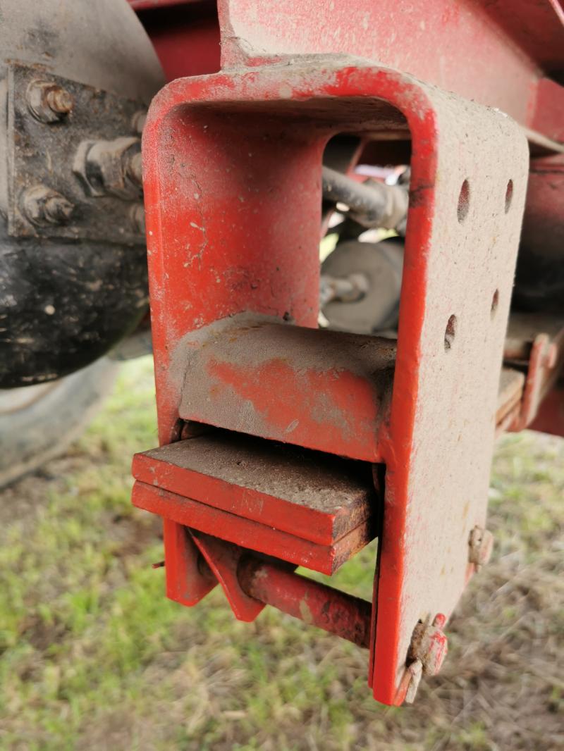

8011-hez keresek, a hátsó tehermentesítő bakokhoz azt a "fészkes" féder összekötő alkatrészt, amibe a gumibakok beleülnek!
Remélem érthetően fogalmaztam. smile innocent
Ha valakinek van esetleg eladó, kérem jelezze!
Köszönöm!

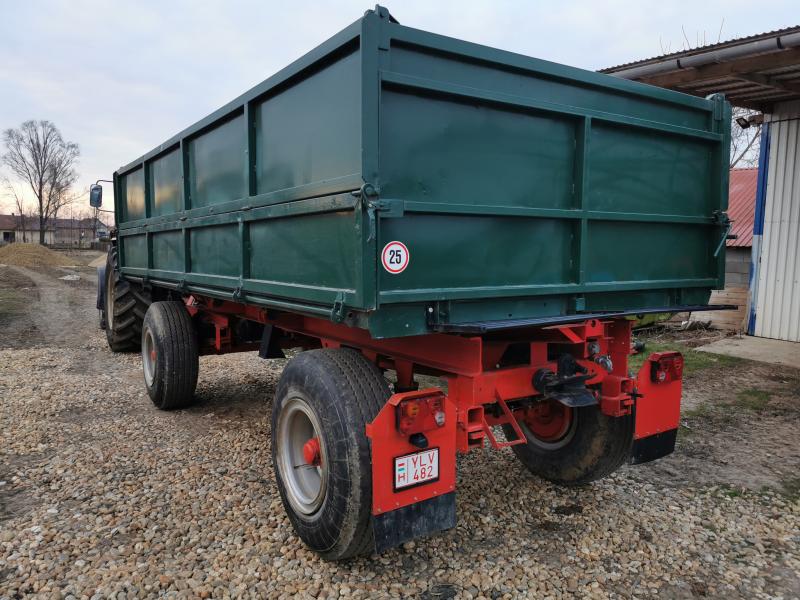

Válasz dnsv #1188. hozzászólásáraÉn is most vettem egyet, gyári felépítménnyel.
Elkészült rá a magasító, már csak a festésre vár.
Én a ponyva miatt tettem rá 15cm-t. Nem akartam az eredeti oldalakat fúrni faragni.
Elöl van 2 függőleges zártszelvény. Arra lett az egész magasító építve. Elő ill. hátfal fix, és ehhez csavarozva a két oldal magasítás. A két eredeti oldalhoz nincs fogatva. Azok függetlenül billeghetnek alatta billentéskor. És bármikor levehető.
Naprából, árpából megpakolható.
Kukoricával, búzával meg gyorsan nagyjából csapósan, és had szaladjon.
Régi pótunk fa magasító van. Az is megoldható ponyvázósra stabilan.
Ha érdekel, küldhetek képeket róla.
smile smile

Csak 5 év vívódás után sikerült eldönteni, hogy veszünk egy HW8011 pótkocsit. smile lol
Közel gyárias állapotút kerestem. Nem célom 150q kukorica hordása vele.
Az lenne a fő kérdésem, hogy van e olyan tanácsotok, hogy gyári magasítót, hogy lehetne egy picit megmagasítani úgy, hogy ha le kell venni a magasítót ne kelljen nagyon bajolni vele. 10-15cm-t szeretnék magasítani rajta max. Így talán rámenne könnyen 100q kukorica.
1
Oldaldalak összekötését ti, hogy oldottátok meg? Nekünk egy kicsit meg van az egyik oldal hajolva, remélem tudok majd egyengetni rajta kicsit.

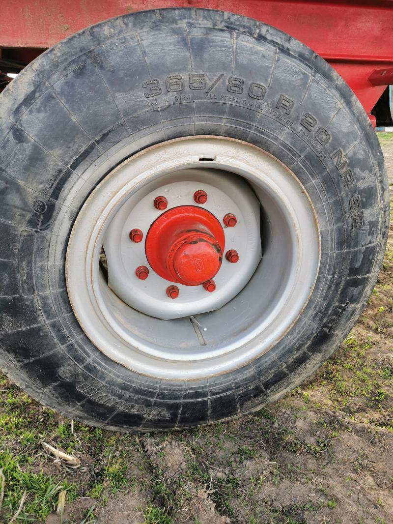

#1187 youth
2021-04-01 21:26:28
Ez eredeti felni?
Ha esetleg van valakinek ilyen 20"-os elfekvoben potkereknek keresnék egy ilyet.

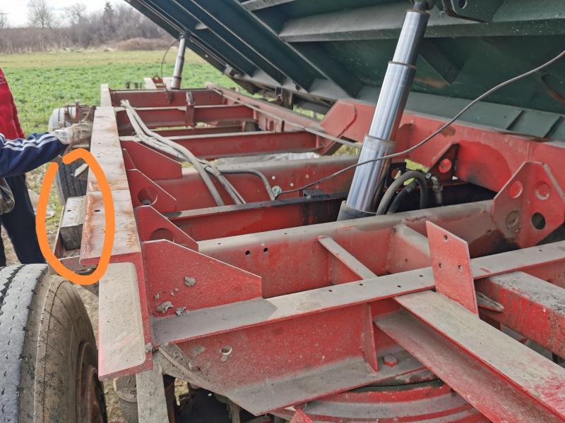

Válasz R Sándor #1184. hozzászólásáraA regebbieknél van ott plusz erősítés, ami miatt esetleg lehet probléma.

Válasz R Sándor #1184. hozzászólásáraSzerintem az 55 elfér. Havernak 65 van fent, szarik rá, hogy esetleg kanyarban neha beleér.
#1184 R Sándor
2021-03-24 20:08:24
Üdv van olyan hw 6011 es pótkocsi aminek az alváza miatt nem lehet feltenni a 385-55-22.5 kamion gumit mert beleér elől ??

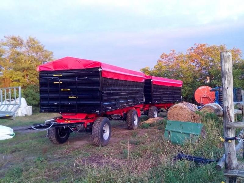

#1174 ZuzoBayer
2021-03-24 07:57:34
Válasz dnsv #1173. hozzászólásáraKöszi!Igen 160-as.Megbíztam a kivitelezőben ő mondta elég a 2.Tulajdonképp alig használjuk a súbert de még főpróba nem volt.Tavaly októberre lettek készen.
#1173 dnsv
2021-03-24 07:53:13
Válasz ZuzoBayer #1172. hozzászólásáraGyuj. Ez brutális pótkocsi! smile thumbup
160-as oldal van rajta ugye?
Oldal súber elég a 2? Lejön róla jól az anyag?

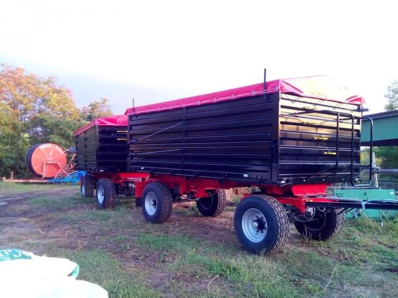

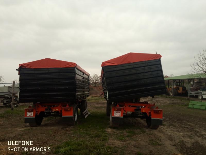

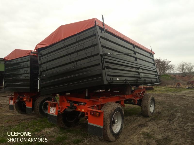

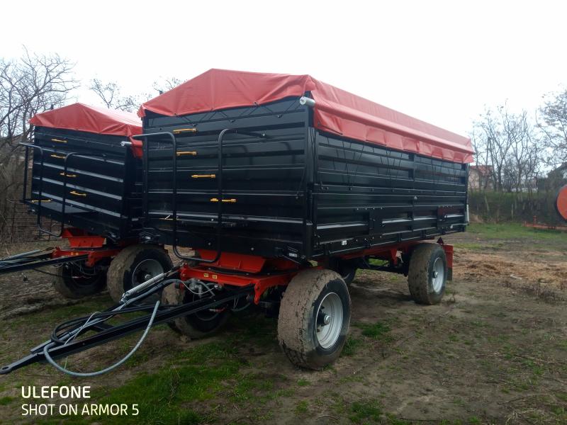

#1172 ZuzoBayer
2021-03-24 07:33:22
Válasz Nyomasek Bobo #1169. hozzászólására Ezen már látszik hogy nem ciklámen!!smile tongue

#1169 Nyomasek Bobo
2021-03-23 21:52:10
Válasz ZuzoBayer #1168. hozzászólásáraHát ez piros alváz, ciklámen ponyvának néz kismile lol
#1168 ZuzoBayer
2021-03-23 21:51:00
Válasz Nyomasek Bobo #1167. hozzászólására:D Piros alváz fekete felépítmény piros ponyva...Csak szar a kép... :D
#1167 Nyomasek Bobo
2021-03-23 21:47:57
Válasz ZuzoBayer #1166. hozzászólásáraAztán meg engem basztatnak a ciklámen nyomlazitók miattsmile laughsmile lol
#1166 ZuzoBayer
2021-03-23 21:31:45
Válasz Nyomasek Bobo #1164. hozzászólására Holnap csinálok jobb képeket.De ilyenek!:)
