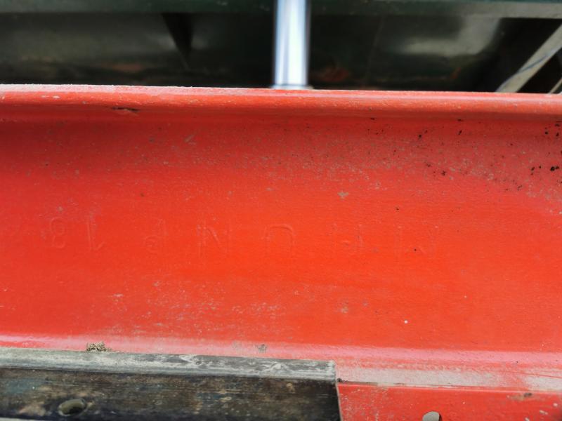

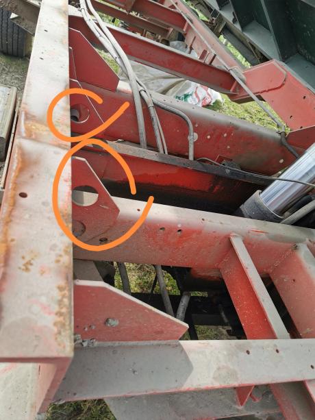

#1148 Nyomasek Bobo
2021-03-23 18:32:10
Válasz B.Bali #1147. hozzászólásáraNem.
Ha foltozva volt, azt élőben neki kéne észrevenni.
De gondolom azért átnézték.
A fül meg utólag került rá.
Amiket bekarikazott, lehet a tartályt fogták.
#1147 B.Bali
2021-03-23 18:28:37
Válasz Nyomasek Bobo #1144. hozzászólásáraMert létezik olyan hw pótkocsi alváz amelyik biliacélból van?
#1146 Nyomasek Bobo
2021-03-23 18:24:55
Válasz youth #1133. hozzászólásáraSzerintem az alvaz billentőfül de eredeti...
#1145 Nyomasek Bobo
2021-03-23 18:10:08
Válasz youth #1142. hozzászólásáraA segédalváznak a gumi papucsokon kellene ülni, nem a vasnak a vason!

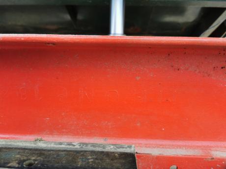

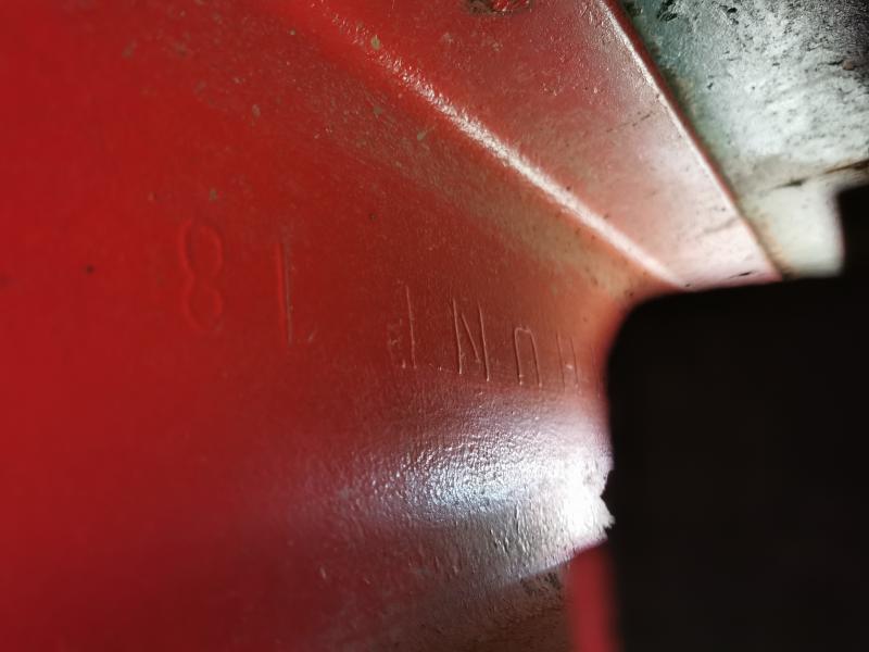

#1144 Nyomasek Bobo
2021-03-23 18:03:15
Válasz youth #1142. hozzászólásáraSzabvány U gerenda UNP 180. A kérdés S235 S275 vagy S355? Az első kettő bili.
A 355böl már szoktak munkagép vázakat szerkeszteni.
#1143 dnsv
2021-03-23 17:00:52
Válasz youth #1142. hozzászólásáraNem szeretnélek elkeseríteni, de ez az alváz anyag minősítő jele. Semmi extrát nem jelent, csak hogy nem kókány pót.
Az amiket én néztem azokon is minden volt ilyen.
Ha a papír stímel és a műszaki vizsgákon is billenős pót volt akkor mindenképp jó üzlet volt!
#1142 youth
2021-03-23 15:24:27
Válasz atisgyulai #1141. hozzászólásáraIdőközben hazajott ez a felirat van az alváz oldalán

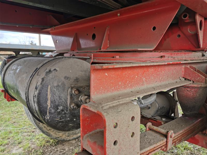

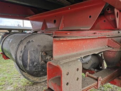

#1137 atisgyulai
2021-03-20 18:09:51

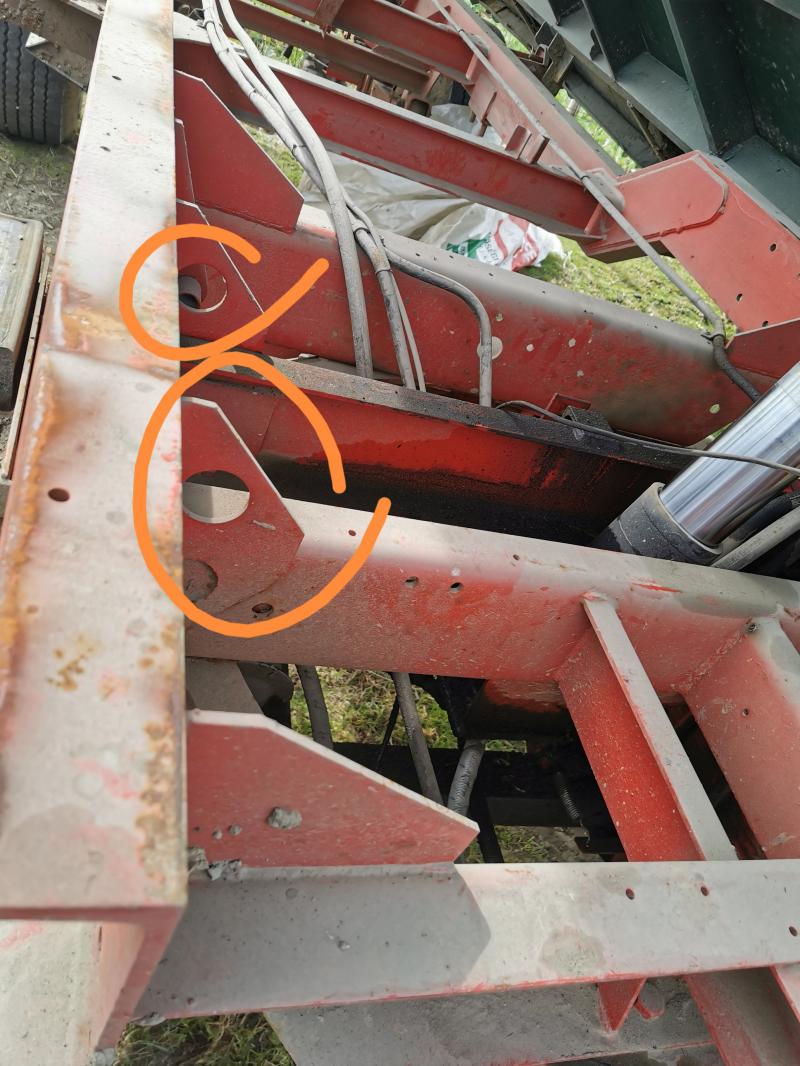

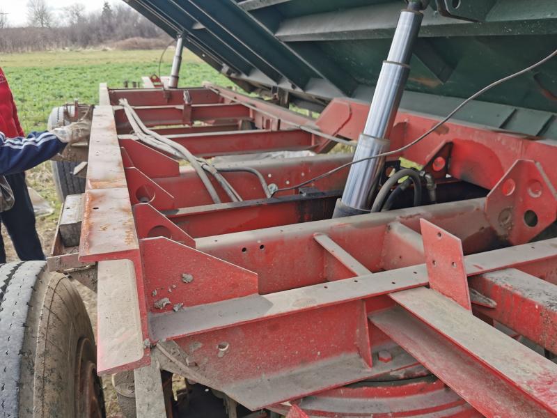

Válasz youth #1133. hozzászólásáraÉn inkább gyengítettnek mondanám!
A fő váz is tele van lukakkal, mintha söréttel lőttek volna papírdobozra!
Az biztosan nincs eredetileg kifurkálva.
Elvileg létezik erősített kivitel, vagy valami német katonai részre készített, de pontosat nem tudok.
Én most olyat vettem, amin hátul is 2 fékmunkahenger van, meg az összes féderlap 12mm vastag. Illetve a fővázban középen van valami felirat beleöntve. (kifelé domborodnak a betűk/számok a vasból)
Inkább mondanám erősítettnek ezt a típust.
És forgalmi szerint HL8011.

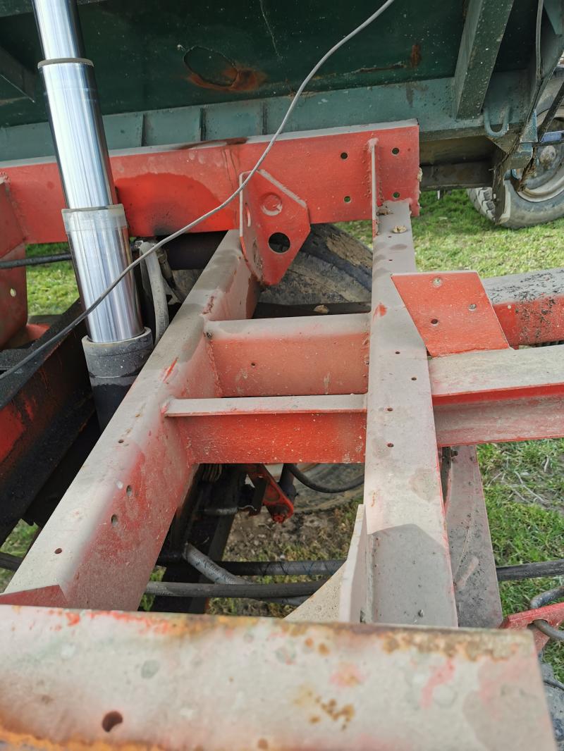

#1136 Tobszi
2021-03-16 19:08:10
Válasz youth #1135. hozzászólásáraTényleg nincsenek.
De attól a 4 kis csomólemeztől semmivel sem lett erősebb a váz.
Ne hagyd magad bepalizni!
#1135 youth
2021-03-16 08:24:09
Válasz Tobszi #1134. hozzászólásáraEzek a lukak állítólag nincsenek a sima 8011en
#1134 Tobszi
2021-03-15 21:07:36
Válasz youth #1133. hozzászólásáraSzerintem semmiben sem különbözik a többi 8011-estől, az Én pótom pontosan ugyanígy néz ki.
Szerintem nincs ezen semmi megerősítve.smile nonono
Vagy még az lehet hogy az enyém is erősített!!smile thumbupsmile thumbupcool

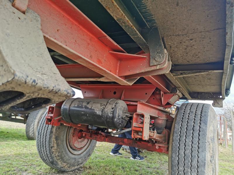

#1133 youth
2021-03-15 17:32:09
Van itt valaki aki a 8011 kocsikban nagyon otthon van? Néztünk egy kocsit és kíváncsi lennék a véleményetekre, mert nem sima 8011. A vázba bele van preselve 18 meg még valami. Gazdája szerint tartályos felépítmény volt rajta és állítólag erősebb a mezei 8011nél,csatolok róla képet
