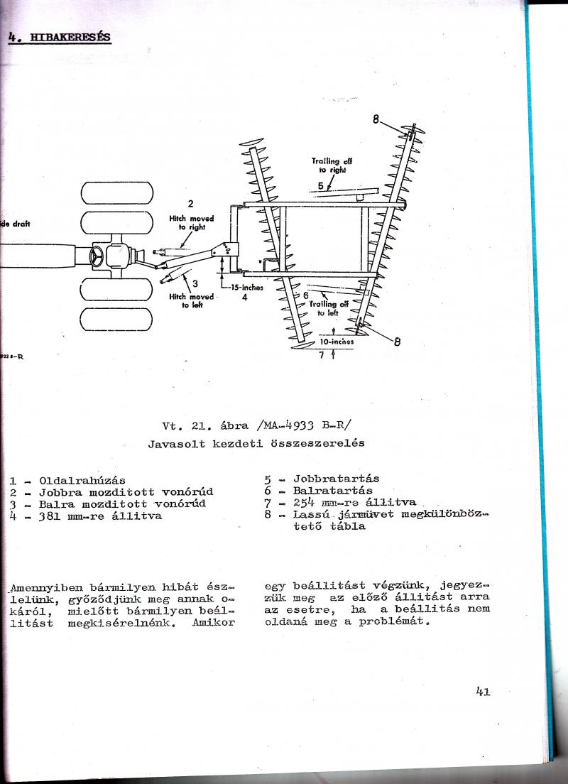

#68 VDénes
2012-04-18 23:24:50
Válasz #61. hozzászólásra
Én nem akarok kötekedni, de az ábrán a távtartó közepébe vág a hátsó sor. Nem egymás nyomába megy a 2 sor...
De akkor jobb úgy, ha egymás nyomába megy? Mert nekem úgy van, ahogy az ábrán.

#61 jamo
2012-04-18 21:52:21
Válasz #58. hozzászólásra
A képen látható hogy 10 collal vagyis egy közzel el van tolva a hátsó sor az elsőhöz képest, ebből következik ha jól van beállítva akkor az hátsó lapoknak az első lapok nyomában kell menni. És bármíly hihetetlen nem ördöngősség ezt beállítani. (Csak nem vaddisznó módjára kell földet művelni , hogy azt hiszi valaki tövig tudja nyomni a gázt meg bírja tekerni a kormányt és akkor ő már "traktoros" mert többszáz lóerő ura. Ez még édeskevés a jó munkához.) Ettől ért neked olyan okosan fülig a szád. De hagyjuk. Nincs értelme ezen vitázni tárcsázz ahogy jólesik.
#60 szanberg
2012-04-18 21:50:18
Szeni!
Ne haraguggy meg de ennek semmi köze ekéhez teljesen marhaság a példa amit írsz, ha pedig az ábrából nemlátod minek hogyankell lennie akkor sosem fogod tudni belőni
Egyébként a gépkönyv leírja, hogy ezek az alap beállítások és ha kell akkor el lehet térni tőlük.
Nem véletlen az eltolás sem illetve a vonórúd balratartatása sem.
Nem akkor jó amikor vonulás közben pont középen fut a gép után...

pont az előző nyomába vág. Azért van egy közzel eltolva hogy a fogások ne látszódjanak. De a hátsó lap pont az első nyomában fut ugyanabból a barazdából fordítja az egyik jobbra a másik balra. Ezért cakkos az első lap mert az az elevent vágja így jobban belemegy. A második sor már az első nyomában megy ezért nem cakkos hogy teljes mélységig levágja a barazdát amit az első lap megnyitott.

#45 szanberg
2012-04-15 11:37:27
A gyári kühne V tárcsák könyve úgy írja, hogy lehetőség szerint az első és hátsó sor azonos szögben álljon!!!!!
A hátsó tárcsasor 10collal legyen eltolva menetirány szerint jobb oldalra az elsőhöz képest, a vonórúd pedig a keresztvázon úgy legyen eltolva, hogy menetirány szerinti bal szélétől mérve 15coll-al!!!!
