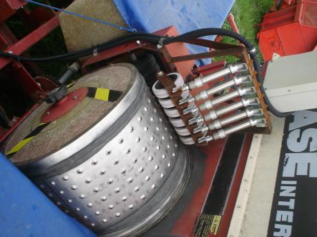

Válasz Jules75 #1521. hozzászólásáramind a két kerekről működik a hajtás és a szöghajtást is kicseréltük teljesen újra

Válasz vasvarikriszta #1519. hozzászólásáraDehogynem, az összes lyukon ömlik kifelé...smile whistling

Válasz vasvarikriszta #1520. hozzászólásáraTöbb minden is lehet, mindkét kerékről működik a hajtás? Mert, ha csak a belsőről akkor a traktor nyomában nem mindig ér le a kerék, vagy a szöghajtás nagyon kopott és fogra kapnak a fogaskerekek...

olyan kérdésem lenne ha tud valaki segíteni a vetődob egy kicsit szaggatva(akadozva) forog mi lehet az oka?

Válasz Diesel Tibor #1512. hozzászólásáracsak egy kérdésem van még a vetődobnál nem tud kijönni a csávázópór?

Válasz vasvarikriszta #1511. hozzászólásáraAz IH cikló vetése úgy működik mint a deflektor,minden egyes csövön ahol kiszalad a mag egyúttal ki fújja a csávázó port,bele a vetési árokba ahova teszi a magot.smile cowboy
