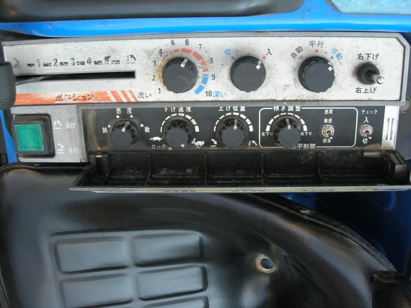

Örököltem egy ISEKI LANDHOPE TU175F japán kistraktort. Sajnos japán tudásom a nullával egyenértékű ezért a gép jobboldali, hidraulika vezérléshez alkalmazott gombok funkciójának használata nem, vagy csak minimális állításra korlátozódik. Gépkönyv nincs hozzá.Ha valakinek van, vagy tud letöltési címet, esetleg ismeri a gombok funkcióját, kérem válaszoljon. A kérdésem pedig talajmarózáshoz kapcsolódik. Gyári 145cm-es talajmaró van hozzá (hárompontos) amit ha beengedek a talajba, kb 10 m után a traktor fulladni kezd mintha elfogyna az üzemanyag(szűrő tiszta), kiemelés után a motor felpörög és mehet ismét (kézigáz max, felező,kettes fokozat és fronthajtás be).Hát ez lenne röviden, aki tud kérem segítsen!

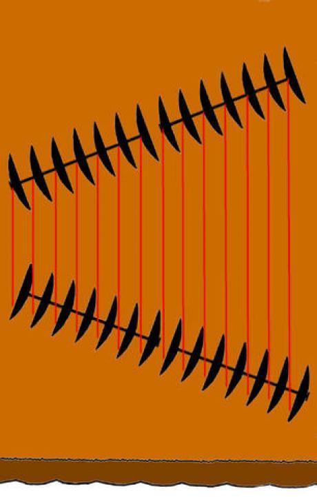

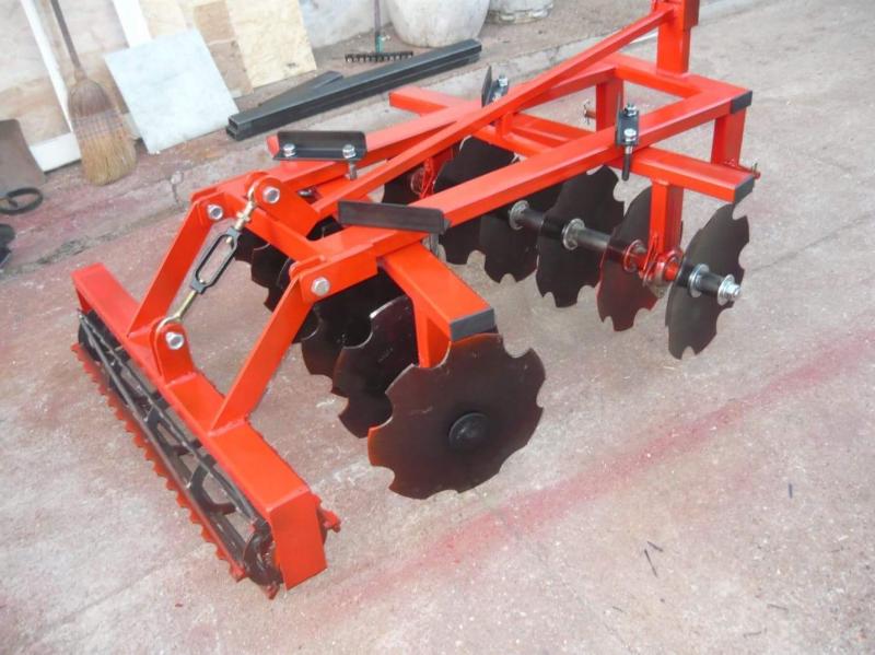

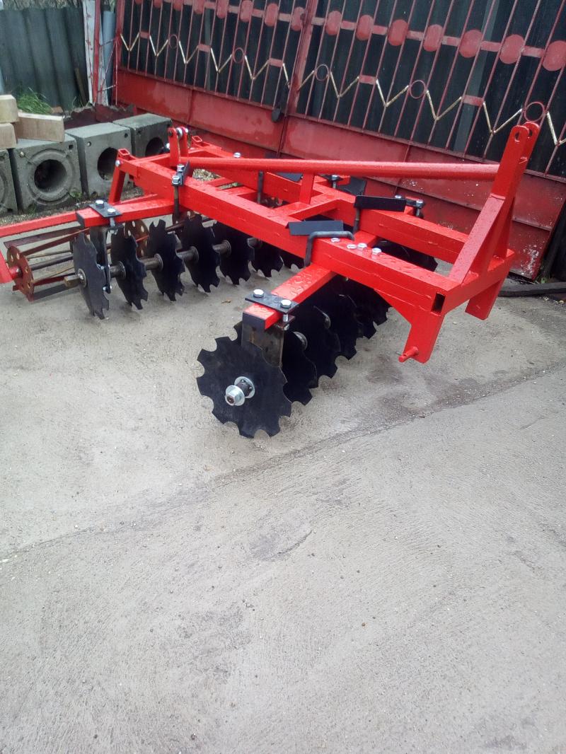

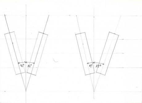

Hogy lehet jól beállítani a tárcsát?
Van erre valami szabály?
Válasz TamGer85 #34990. hozzászólásáraEsetleg.
