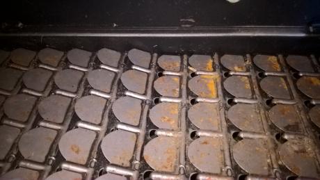

Válasz raba.steiger.320 #18748. hozzászólására[kep1]
na a miénk így néz ki!
