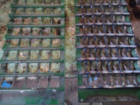

Válasz 6620 #18073. hozzászólásáraT kombájnal gabona aratásnál elég sok szalma kerül le a rostákra,ez valószínűleg csökkenteni fogja.Nem lessz visszont több a veszteség a ládáknál?

Válasz 6620 #18073. hozzászólásáraSzép munka! Hány lépcsőben van ez a betét?
Na erre gondoltam!

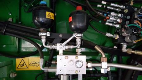

Válasz Zolicsizi #18069. hozzászólásáraValami ilyesmi van nekünk is a TX nyuszi mágnesszelep tömbje felett egy másik kütyüvel,amit jól megevett az egér már. Az is erre szolgálhat?
Én a t kombiba kicseréltem vagy is megmokoltam a ládákon a lemezeket!nagy lyukú helyett kisebbet raktam bele,így sokkal tisztább a termény és nincs annyi a rostán!
Válasz Zolicsizi #18069. hozzászólásáraEzek alapból rugóztak vagy valamit aktiválni kell?
Nekem is rajta van a gyári de 1 centit nem rugózik. A wts se rugózott sose.
Igy lett beépítve amit lentebb irtam a hidroakkumulátorokról.
