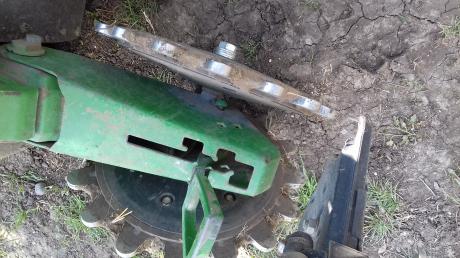

Válasz RkTomi #22593. hozzászólásáracsak fölösleges pénzkidobás a Promax,a megoldás az ESET készlet!
Megveszed és onnantól semmi gondod nincs semmivel,csak beállítod a vákumot és go. Nem kell lesodróval meg semmivel sem bíbelődni,és szuper pontos.
Ennél jobb a maxemerge vetőgépekhez nincs pillanatnyilag.

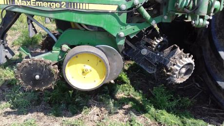

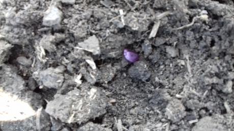

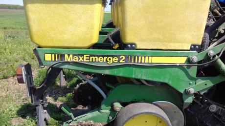

Válasz Full Random #22590. hozzászólásáraA plussz mag általában a duplázásból van. Ott lesz az a földben, majd kikel szépen kettessével. Akkor nem lehet még a magárokban, ha a maglevezető cső sérült, letört a vége, mert az előtte lévő védő vas elkopott
Válasz Full Random #22590. hozzászólásáraMódosíts a lánc áttételen eggyel lassabbra. Síkport használj hozzá mindenképpen. Nekünk napraforgóhoz legjobban a ProMax 40-es síktárcsa vált be magkilökő kerékkel. Próbáld meg kisebb vákuummal. A szükségestől minnél nagyobb annál többször dupláz(hat). Hirtelen ennyi.
Válasz Full Random #22590. hozzászólásáraVákum, maglesodró, folyamatos játék ezekkel. Forgót veted 70-nel? Kukoricából az apró szeműt a kis kukorica tárcsával is vetheted, ha van olyan. Ha csak az a rugó van oldalt a karokon akkor előfordulhat h nincs elég talajnyomás. Nincs a váznál rajta az a dupla rugó? Ha nem vetsz mikrogranulátumot akkor oda tehetsz bele egy zsák homokot mondjuk
Egyébként a sortisztító helyett lehet elővágó tárcsa kell akkor.

Válasz Full Random #22585. hozzászólásáraNe haragudj meg de a magágyminősége se egy 100 égő.
Válasz Full Random #22587. hozzászólásáraEnnek elméletileg a keménybe is bele kellene tennie a magot,szerintem kicsi a leszorító erő. Fel kéne tenned rá egy légrugó rendszert, sokan ugyis átállnak delteforce-ra,lehet találni viszonylag olcsón.
Válasz gcastle #22586. hozzászólásáraSzerintem nem, de lehet hogy beton kemény részeken nem tudja tartani a mélységet a vetőgép és ott igy is ki tudja emelni?
Válasz Full Random #22585. hozzászólásáraA zárókerék nem jár túl mélyen? Az ilyen bütykös-taréjos ki tudja emelni a magot...
Sziasztok! A képen látható vetőgép miért hagyhat a föld tetején napraforgó vetőmagot. Kicsit mintha meg is lennének roppantva a magok.
Köszönöm szépen a segítseget előte is)

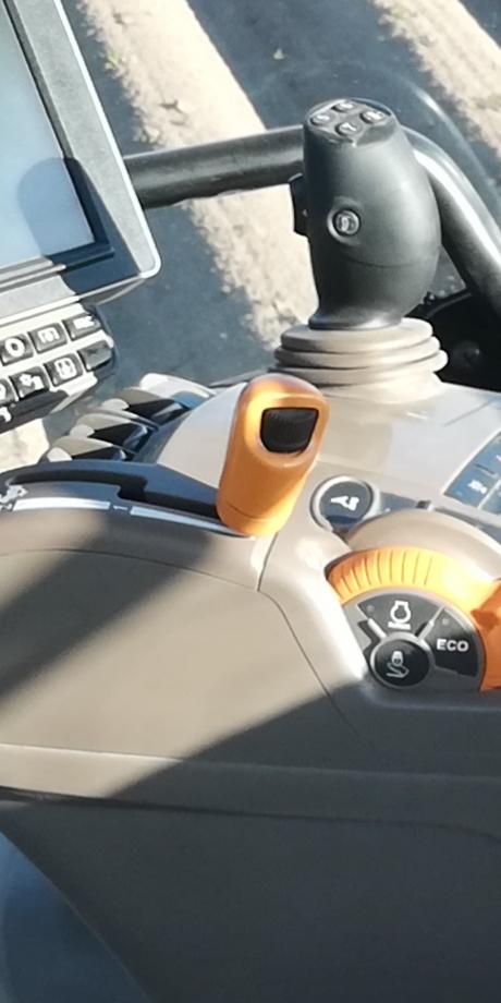

Válasz *** HM *** #22560. hozzászólásáraEz Autopower vario hajtómű
irányváltó a kormánynál balról
