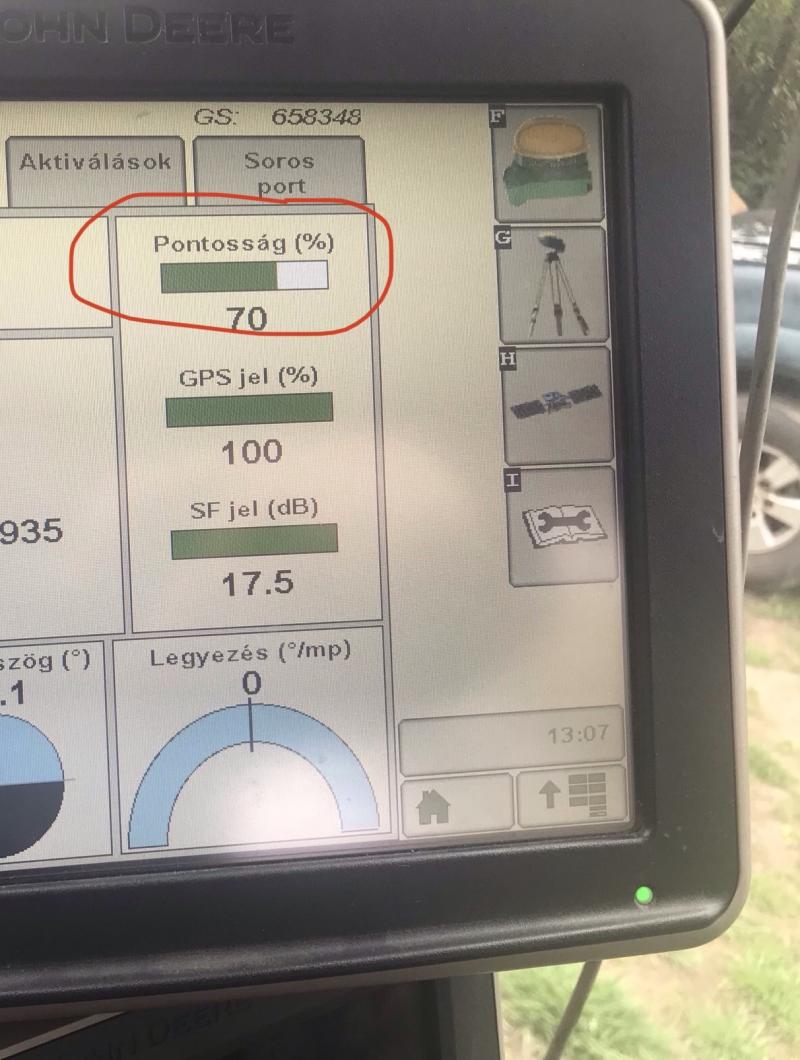

Válasz Doszpodm #22573. hozzászólásáraA monitor megmutatja az aktiválások oldalon ami után pipa van azok a funkciók vannak feloldva. Az antenna dolgait szintén meg lehet nézni rajta ez a legegyszerűbb megoldás.
Sziasztok. Olyan érdekelne, hogy valahol le tudom e kérdezni pl egy Antenna vagy Monitor Milyen aktiválásokat tartalmaz? Sorozatszámból. Köszi a segítséget.

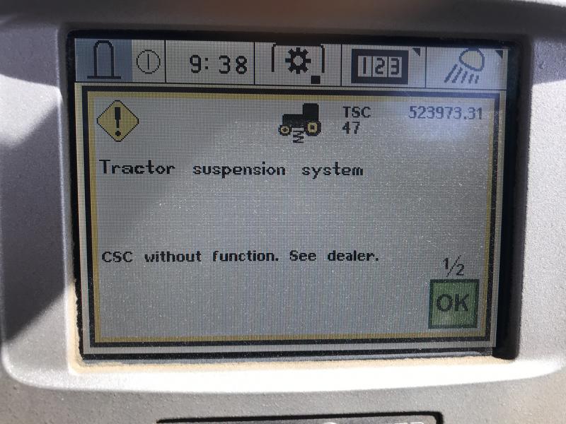

a JD leírás szerint olyan hiba ez ami akkor jelentkezik, ha túlterhelődik az első híd rugózás.
pl valaki homlokrakodót használ és nem tud az első tengely kiszintezni középállásba erre írják, hogy ha a hátsókeréken van a keréksúly bár stabil a rakodás, de az első hídon ez nem segít, hanem a súlyokat ilyenkor a hátsó függesztőkarra kell rakni, hogy az első híd rugózásán segíteni tudj.
Válasz _NB_ #22548. hozzászólására“A fülkefelfüggesztés nem éri el a szintjét a célidőben” ez mit akar jelenteni?nincs megfelelő nyomás a rendszerben?
Válasz Sk Laci #22545. hozzászólására6R-be Direct drive,8R-be powershift
Válasz tamas320d #22547. hozzászólásáraItt azt írja
https://aplusmanual.com
TSC 523973.31 - Cab Suspension does Not Reach Level Position in Target Time
Itt van rá valami hivatalos szöveg
http://www.deere.com/en_US
Sziasztok,6930 premium fülkerugózás,van amikor működik van amikor nem,ezt az üzenetet dobja.valakinek ötlet,hogy mi lehet vele?

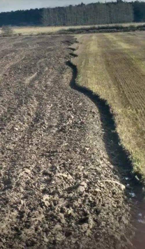

Válasz GREVEN #22542. hozzászólásáraAz első kép csak példa az ökörhugyozásra amit nemrég láttam.
A második meg
https://twitter.com/fama_il/status/1219612789284790278
Válasz GREVEN #22542. hozzászólásáraÖkörhugyozás.
