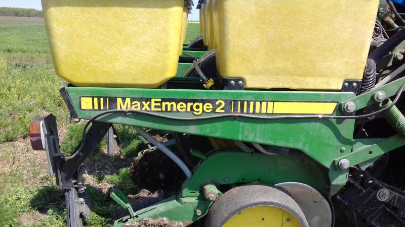

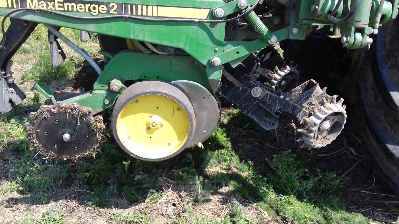

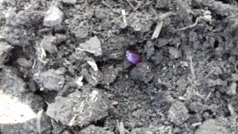

Válasz bandigh #22592. hozzászólásáraA gép nem az enyém, bérmunkába jött vetni de a napraforgó vetést még csak gyakorolja. Érdekes, hogy kukorica vetéskor rakott bele valami púdert de napraforgónál nem. Mindenhol 70 ezerrel vetettem a napraforgót.
Kukorica vetéskor is volt vetőmag imitt amott a föld tetején, szóval valami hiba biztosan fenn áll.
A mélységet többször ellenőriztem kikaparással, az teljesen jó volt.
Köszönöm szépen a segítségeteket.

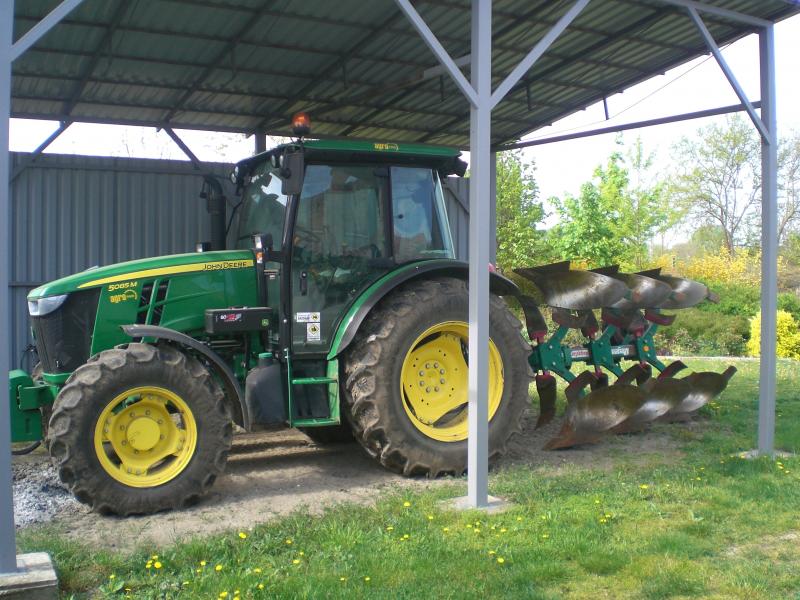

Válasz balintdaniel #22619. hozzászólásáraCsak nehogy a kölcsöntraktor "ütöm-vágomhoz" kerüjön, mert akkor csak felesleges kiadásod lessz, néhány év mulva meg egy lestrapált gép.
Helyedben örülnék az új traktornak, és biztosan nem kínálnám más kezébe használni. Ha áll a tető alatt, akkor áll. Nekem is kevés óra megy a traktorokba évente, mégse kínálom. Énnekem meg kellett vennem teljes áron, nem volt pályázat, ezért tudom mit kell érte dolgoznom.
Ne csinálj baklövést kölcsönögetéssel!!!
Válasz balintdaniel #22619. hozzászólásáraNem irigykedik itt senki. Szerintem többen sajnálnak hogy energiát és pénzt öltél olyan üzletbe ami alapból halálra volt ítélve.
Az nem lehetőség hogy egyéni vállalkozónak kényszerítenek és visszafizettetik veled a pénz egy nagy részét. Ez két dologról szól. Lehessen az unió fele kommunikálni hogy mennyi fiatal gazdát indítottunk el eus pénzből. Igaz ezek 80%-a 5 év után a mg közelében se lesz.
Kettő: ennek a pénznek minél nagyobb részét visszaszedni.
Válasz balintdaniel #22619. hozzászólásáraNe törődj a piszkálódással.
A kollégának igaza van, nem biztos, hogy ér annyit ez a bérbeadásos üzlet, hogy érdemes legyen foglalkozni vele.
Eleve nem úgy kezeli a gépet, mintha a sajátja lenne, aztán ha meg valami elromlik rajta, akkor visszahozza anélkül, hogy szólna. A szakszervíz kapásból úgy kezdi, hogy 2 óra + kiszállási díj, na ez úgy 40 ezer minimum, és akkor még semmi kézzelfogható nem kellett hozzá, ha meg alkatrész kell, akkor a kecskés dobozt drágán mérik.
Ha hosszú távon akarsz vele számolni, akkor inkább pihenjen a szín alatt, aztán előveszed, amikor kell...
Válasz balintdaniel #22619. hozzászólásáraSzerintem annyit nem tudsz kérni érte, hogy megérje odaadni. Ha sokat kérsz, nem viszik el, ha keveset akkor meg csak fölöslegesen megy bele az óra. Ha egyszer el akarod adni, nem mindegy h 500 óra van benne vagy 3000.

Válasz Drisa #22616. hozzászólásáraHúsz éves korára lesz benne ötven üzemóra. Ha ötévente elviszi műszakira, akkor beleugorhat akár 55 is. Szerintem egy kombájn is elférne még mellette.

Válasz Full Random #22590. hozzászólásáraA plussz mag általában a duplázásból van. Ott lesz az a földben, majd kikel szépen kettessével. Akkor nem lehet még a magárokban, ha a maglevezető cső sérült, letört a vége, mert az előtte lévő védő vas elkopott
Válasz Full Random #22590. hozzászólásáraMódosíts a lánc áttételen eggyel lassabbra. Síkport használj hozzá mindenképpen. Nekünk napraforgóhoz legjobban a ProMax 40-es síktárcsa vált be magkilökő kerékkel. Próbáld meg kisebb vákuummal. A szükségestől minnél nagyobb annál többször dupláz(hat). Hirtelen ennyi.
Válasz Full Random #22590. hozzászólásáraVákum, maglesodró, folyamatos játék ezekkel. Forgót veted 70-nel? Kukoricából az apró szeműt a kis kukorica tárcsával is vetheted, ha van olyan. Ha csak az a rugó van oldalt a karokon akkor előfordulhat h nincs elég talajnyomás. Nincs a váznál rajta az a dupla rugó? Ha nem vetsz mikrogranulátumot akkor oda tehetsz bele egy zsák homokot mondjuk
Egyébként a sortisztító helyett lehet elővágó tárcsa kell akkor.
Válasz lac* #22588. hozzászólásáraBeton kemény alatt télen, felázott talajban feltehetően hivatásos vadász által vágott terepjáró nyomokat értek. Ott földút keménységű a talaj.
Alapvetően nincs baj az egyéb részeken.
Válasz RkTomi #22589. hozzászólásáraNem fogok, direktvetés gyakorlás van. A baj mégis az, hogy 70 ezerre van állítva de több mint 10 %-al többet vet. És még nem tudom hova kerül az a mag, valahol lennie kell és szerintem nem kerül be a magárokba, valahol felette melette pottyantja el. Keléskor majd többet tudok erről is.
Válasz Full Random #22587. hozzászólásáraEnnek elméletileg a keménybe is bele kellene tennie a magot,szerintem kicsi a leszorító erő. Fel kéne tenned rá egy légrugó rendszert, sokan ugyis átállnak delteforce-ra,lehet találni viszonylag olcsón.
Válasz gcastle #22586. hozzászólásáraSzerintem nem, de lehet hogy beton kemény részeken nem tudja tartani a mélységet a vetőgép és ott igy is ki tudja emelni?
Sziasztok! A képen látható vetőgép miért hagyhat a föld tetején napraforgó vetőmagot. Kicsit mintha meg is lennének roppantva a magok.
Köszönöm szépen a segítseget előte is)

Válasz TeljesenMindegy #22617. hozzászólásáraAzért nem mindegy, hogy egy mai v egy 1985ös John deere ben van 20 év alatt ennyi. Mert ebben azért az elektronyika öregszik...
Válasz Full Random #22585. hozzászólásáraNe haragudj meg de a magágyminősége se egy 100 égő.
Válasz Full Random #22585. hozzászólásáraA zárókerék nem jár túl mélyen? Az ilyen bütykös-taréjos ki tudja emelni a magot...
