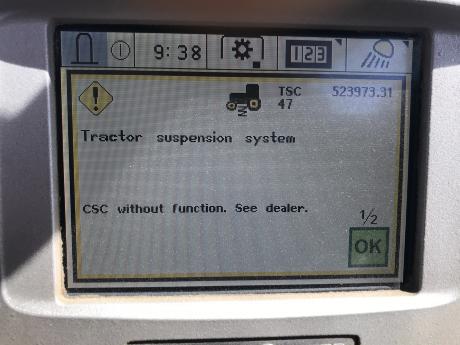

Válasz tamas320d #22550. hozzászólásáraKismiska vagyok ilyen dolgokhoz csak a neten találtam.
De "tippőni tudok"
a JD leírás szerint olyan hiba ez ami akkor jelentkezik, ha túlterhelődik az első híd rugózás.
pl valaki homlokrakodót használ és nem tud az első tengely kiszintezni középállásba erre írják, hogy ha a hátsókeréken van a keréksúly bár stabil a rakodás, de az első hídon ez nem segít, hanem a súlyokat ilyenkor a hátsó függesztőkarra kell rakni, hogy az első híd rugózásán segíteni tudj.

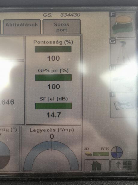

Válasz Doszpodm #22512. hozzászólásáraNem tudom. Gondolom a monitor és az antenna közötti kommunikáciot jelenti, pontosság nem hiszem h múlik rajta. De mondom, ha vetni is kellene a kormányzás, sf1 jellel nem fog elfogadható minőséget adni, ezt el kell fogadni.
Értem. köszi szépen a segítségeteket. :) Felment 100-ra is. másodjára vissza téve kb 10 perc alatt felmegy 90-100 %-ra az jó? és ha megyek falun belűl akkor van hogy eldobja a pontosságot teljesen, van hogy 20-40% közt van. teszteltem 6000 antennával ugyanezt ma délután és azzal 90 körűl van végig. Nektek is a 3000 Sf1-el ennyire érzékeny a pontosságra? a másik kérdésem pedig, hogy az antenna beállításnál az utolsó fűl ott mire kell hogy álítva legyen? mert gyanus hogy ez el van álígatva. hány Hz-re álítsam illetve mik vannak be pipálva?

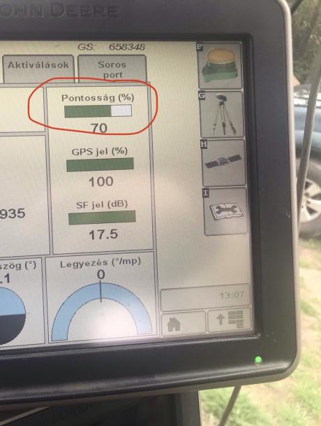

Válasz RkTomi #22505. hozzászólásáraNyilván az a legjobb ha a hortobágy közepén áll az ember.
Egy közeli épület, vagy fák is sokat ront. De ha dolgozik kinn valahol, annak elég szabad térnek kell lennie
Válasz Doszpodm #22503. hozzászólásáraGPS pontosságjelző: A GPS pontosságjelző a vevő
által elért GPS helyzetpontosságot mutatja százalékos
értékkel (0–100%).
A vevő első bekapcsolásakor a GPS pontosságjelző
0%-ot mutat. Ahogy a vevő lekérdezi a műholdakat és
kiszámít egy helyzetet, a GPS pontosságjelző mutatása
a pontosság javulásával növekszik. A párhuzamos
nyomkövető és az AutoTrac akkor ér el elfogadható
irányítási teljesítményt, ha a GPS pontosságjelző 80%
vagy nagyobb értéket mutat. A műhold befogás akár 20
percet is igényelhet. A GPS pontosságát számos tényező
befolyásolja. Ha a 80%-os vagy nagyobb pontosság nem
érhető el 25 percen belül, vegye figyelembe a következő
lehetőségeket:
Akadálytalan rálátás az égboltra – fák, épületek vagy
más építmények akadályozzák a vevőt, hogy jeleket
vehessen a rendelkezésre álló műholdakról.
• L1/L2 jel-zaj viszony (SNR) – a rádiótelefonokról vagy
más forrásból származó rádió interferencia alacsony
jel-zaj viszonyt okozhat (működtesse a műhold gombot
– Diagram).
Műhold helyzete az égbolton – a gyenge GPS műhold
geometria csökkentheti a pontosságot (működtesse a
műhold gombot – Égbolt grafikon).
• Megoldó műholdak száma – ez azon műholdak teljes
száma, amelyeket a vevő a helyzet kiszámolásához
felhasznál (működtesse a műhold gombot – Égbolt
grafikon).
Sziasztok. Starfire 3000 Antennával lenne kérdésem. Amit fényképeztem látszik a Pontosság nincs max-on és erre az értékre is csak fél óra alatt ér el. Mi lehet a probléma? Néha le is dobaja nullára a pontosságot. Az összes többi érték Max-on van. Sf1-et se dobja el.
De "tippőni tudok"
Válasz _NB_ #22548. hozzászólására“A fülkefelfüggesztés nem éri el a szintjét a célidőben” ez mit akar jelenteni?nincs megfelelő nyomás a rendszerben?
Válasz Sk Laci #22545. hozzászólására6R-be Direct drive,8R-be powershift
Válasz tamas320d #22547. hozzászólásáraItt azt írja
https://aplusmanual.com
TSC 523973.31 - Cab Suspension does Not Reach Level Position in Target Time
Itt van rá valami hivatalos szöveg
http://www.deere.com/en_US
Válasz bandigh #22510. hozzászólásáraEgyébként ezzel a soros Portal mit álít?
Válasz bandigh #22510. hozzászólásáraÉrtem. Köszönöm szépen! :)
Válasz Doszpodm #22508. hozzászólásáraBitsebesség 115200
Hz 1

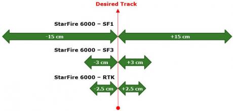

A 6000 antenna elvileg több korrekciós műholdat követ egyszerre, ezért pontosabb rtk nélkül is
Soros port-nak a beállításaira gondolok.
Válasz bandigh #22506. hozzászólásáraEnnek így kellene igaznak lennie.
értékkel (0–100%).
lehetőségeket:
– Diagram).
grafikon).
Válasz Doszpodm #22503. hozzászólásáraDe 100 volt már valaha is? Szerintem az sf1 miatt
Nem adtak demólehetőséget?
