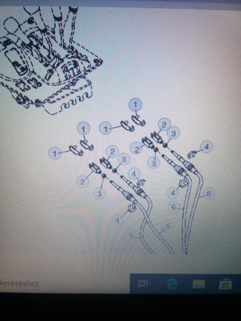

Válasz Vinkó 75 #22412. hozzászólásáraköszönöm hogy foglalkozol velem.megmozgattam a kart.húzza, tolja ahogy kell. a szomszédos kupakot is levettem. mozgattam azt is .ugyanúgy húzza, tolja a tömbben lévő tolattyút.egy különbséget látok csak. mintha pár (2-3)mm-rel kevesebb lenne az útja. Bowden út hoszt hol lehet állítani?

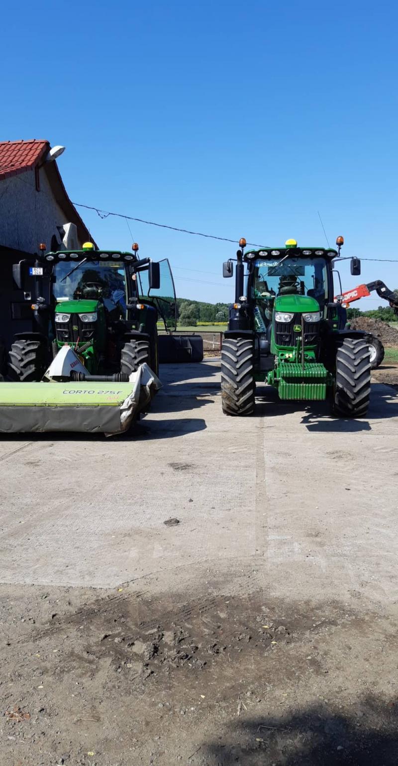

Válasz szanberg #22423. hozzászólásáraAkkor szépen, előre gondolkodtak. Ezek kb két MTZ-t tudnak teljesítményre. Azt az árat akkor is megérték. Legyen szerencséjük a cserével.
Válasz RkTomi #22421. hozzászólásáraMTZ helyett vették de ahogy haza értek rájöttek hogy nagyok lesznek, így azt mondja hogy ha valahol el tudná cserélni 30xx szériás kisebb gépre, megtenné.
Válasz szanberg #22420. hozzászólásáraBiztos hogy jól mert ott voltam a trailer mellett ami vitte őket. Innen vannak a szomszédból. Ezek még GÉPEK voltak a TSz-ből maradtak meg. Az egyik a vége felé a roto grind-et hajtotta a marhászatban, a másik néha néha még kijárt a földekre. Egy régebbi videóban szerepel is, mindjárt megkeresem. Helyileg hová kerültek?

Válasz Antikaa #22411. hozzászólásáraHa le van szedve a kupak próbáld mozgatni.Meglátod a reakciót,az sem kizárt hogy a bovdennel van a baj. Majd a szerint bontod tovább.
Válasz Vinkó 75 #22399. hozzászólásáraszia! nem volt rozsdássemmi. szép tiszta mindegyik a műanyag kupak alatt...??? egy rugó van csavarral a tengelyre fogazva szedjem tovább szíjjel?

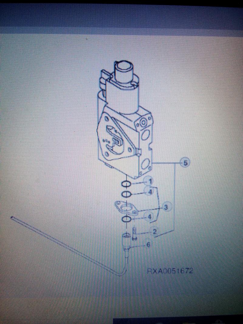

Válasz petelidaniel #22408. hozzászólásáraSzerintem az orbit nem ad ki LS nyomást, ami így nem vezérli a prior szelepet, a fék viszont igen, így akkor van kormány is. Meg kell mérni először.

Sziasztok! egy 2010-es John Deere 8270R-es traktoron munka közben ment el a szervókormányzás. A fék müködtetésével viszont kb. 60-70%-os rásegítéssel müködik a kormány. A prior szelep cseréje megtörtént, de nem változott semmi. A kihelyezett hidraulika müködtetése nem befolyásolja a kormányzás kiesését mive müködtetésével nem jön vissza a kormányzás. Külföldi oldalakon böngésztem egy kicsit és bár más típusnál, de rátaláltam erre a kommentre: "Damaged dime valve where the LS line from the steering enters the spool valve slices? A clue would be if the steering gets lighter when you stand on the brake pedals." Viszont sajnos nem találom a "dime valve"-et sehol sem a katalógusokban. Az lenne a kérdésem hogy tudtok-e erre a problémára valami megoldást. Válaszokat előre is köszönöm! :)

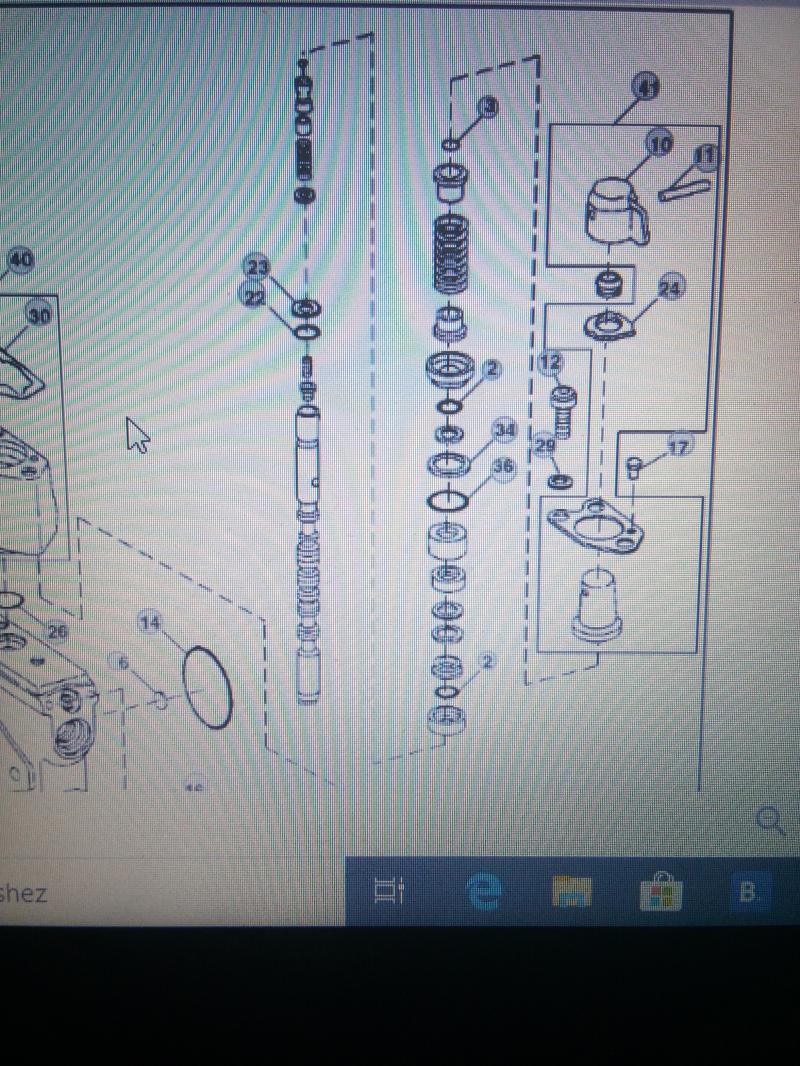

Válasz .Szabi. #22407. hozzászólásáraHa az orbit a ludas akkor miért működik ha nyomom a féket?
Válasz petelidaniel #22406. hozzászólásáraAz nem ártana. Szerintem az orbit lesz a ludas.
Válasz .Szabi. #22405. hozzászólásáraNem történt mérés tudtommal.
Válasz petelidaniel #22403. hozzászólásáraMegmértétek már a kormány LS nyomását ?
