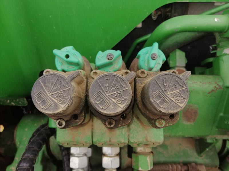

Válasz Antikaa #22411. hozzászólásáraHa le van szedve a kupak próbáld mozgatni.Meglátod a reakciót,az sem kizárt hogy a bovdennel van a baj. Majd a szerint bontod tovább.
Válasz Vinkó 75 #22399. hozzászólásáraszia! nem volt rozsdássemmi. szép tiszta mindegyik a műanyag kupak alatt...??? egy rugó van csavarral a tengelyre fogazva szedjem tovább szíjjel?

Válasz Vinkó 75 #22399. hozzászólásáraköszi. hétvégén megnézem. Sajnos munkahely mellett csak akkor tudom...
Válasz Antikaa #22397. hozzászólásáraAz lesz az imbusz ki és a fedelet le..alatta nyilván rozsdás lesz.
Válasz Antikaa #22397. hozzászólására3d
b inbuszfejü csavar le, aztán kihúzni az egészet?
Válasz Vinkó 75 #22388. hozzászólásáraez lenne az....

Válasz Antikaa #22387. hozzászólásáraViszont írtad van beragadt kör is..ha jól emlékszem. Előbb a reteszelési problémákat oldani. Kis csavarok igen !
Válasz Vinkó 75 #22375. hozzászólásáraköszi. megnézem. !db pici inbuszfejű csavar le? de ha húzom kézzel nem nyom (A)ba.Holnap képet iscsinálok....
Illetve a másik SCV azt csinálja, hogy huzom a kart, 5cm-t megy a munkahenger utána megáll és erölködik a rendszer, Viszza -előre aztán egyszer csak megindul a rendszer. Nem szorul semmmi. Olyan mintha zuhanásgátló begátolná a kört. pedig sima ih tárcsa csicsa nélkül.
