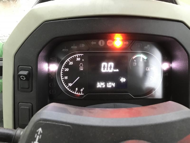

Válasz bandigh #22042. hozzászólásáraKöszi mindenkinek! Megmozgattam a részecskeszűrőn a kábeleket amiket elértem, és most nem dobta fel a hibajelzéseket, a kódok pedig törölhetőek voltak és az összes kiment. Ettől függetlenül egy szervizest ha elérek ránézetek, mert franc tudja miért jött ez ki már 3x-ra. Lehet csak kirázkódik egy kábel, de akkor is zavaró.
Válasz madle #22041. hozzászólásáraA középső jelzést nem felkiáltó jelnek hanem hőmérőnek néztem.Bocs. Igy akkor addig nem tudod megcsinálni regenerációt míg nem megfelelő a kipufogó hőmérséklet! Szerintem ezért nem elérhető funkciókat jelez.
Válasz madle #22041. hozzászólásáraA helyedben leállítanám és átnézném a kábeleket, a hozzáférhető helyen lévő releváns csatlakozókat megmozgatnám/széhúznám és hasonlók. Plusz átnézni ugyanígy a biztiket. Nincs ott nagy baj szerintem
Válasz Bobo77 #22040. hozzászólásáraBocs, úgy értettem, ha PARK Regenerálást végezné éppen.
Egyszer csinálta munka közben, világított a részecskeszűrő jel a felkiáltó jellel és füstölt büdös volt a kémény. De most nem csinál semmit. Szóval úgy értem ez valami hibajelzés, csak nem tudom mi okozhatja, hogy ennyi szenzor kap fals jelet.
Válasz bandigh #22038. hozzászólásáraIgen, de a KITE-től csak annyit kaptam, hogy "lehet valami biztosték" majd januárban rátérünk.... mást egyelőre nem értem el, de folyamtban van maszek is
Válasz Bobo77 #22036. hozzászólásáraDe az nem lehet, mert akkor megemelné a fordulatot magátol, ha PARK-ban lenne. Középen egy kis felkiáltó jel van a részecskeszűrő jel mellett. Ha a tisztítás menne, akkor a bal oldali hőmérővel jelenne meg.
Annyit találtam csak, hogy
3251.04 - DPF Differential Pressure Signal, Out of Range Low
522495.04 - Exhaust Filter Temp Module, Out of Range Low
101.04 - Crankcase Pressure Signal, Out of Range Low
102.04 - Manifold Air Pressure Signal, Out of Range Low
Lehet, hogy valami biztosíték ment ki? Hogy mindnél nem érzi a jelet? Vagy tartományon kívül érzékeli?
Válasz madle #22030. hozzászólásáraKözépen jelzi hogy folyamatban van a tisztítás (volt) ha nem állítottad le. Fordulat 900 vagy picit felette. Kb 40 percet vesz igènybe a folyamat
Válasz Bobo77 #22031. hozzászólásáraNem a STOP világít, hanem a narancssárga felkiáltójel. Meg a részecskeszűrő felkiáltójellel fehéren az információs kijelzőn, bal oldalt meg a sima részecskeszűrő jel fehéren.

Válasz madle #22041. hozzászólásáraÉn a helyedben ha átnéztem a biztosítékokat mint ahogy a kolléga is mondta, aztán gurulnék negyed órát üresen hogy bemelegedjen. Majd remélhetőleg megcsináltatnám vele a kényszerregenerálást.
Válasz madle #22037. hozzászólásáraHa “Parkban lenne” Miért nem abban van?
Válasz madle #22037. hozzászólásáraSzervizest kérdezted?
Válasz Bobo77 #22035. hozzászólásáraA kijelzőn ami képet betettél
Válasz Bobo77 #22033. hozzászólásáraJobb oldalon csak a Park jel, bal oldalon pedig a sima részecskeszűrő jel.
Válasz madle #22032. hozzászólásáraJobb oldalt mi világít?
