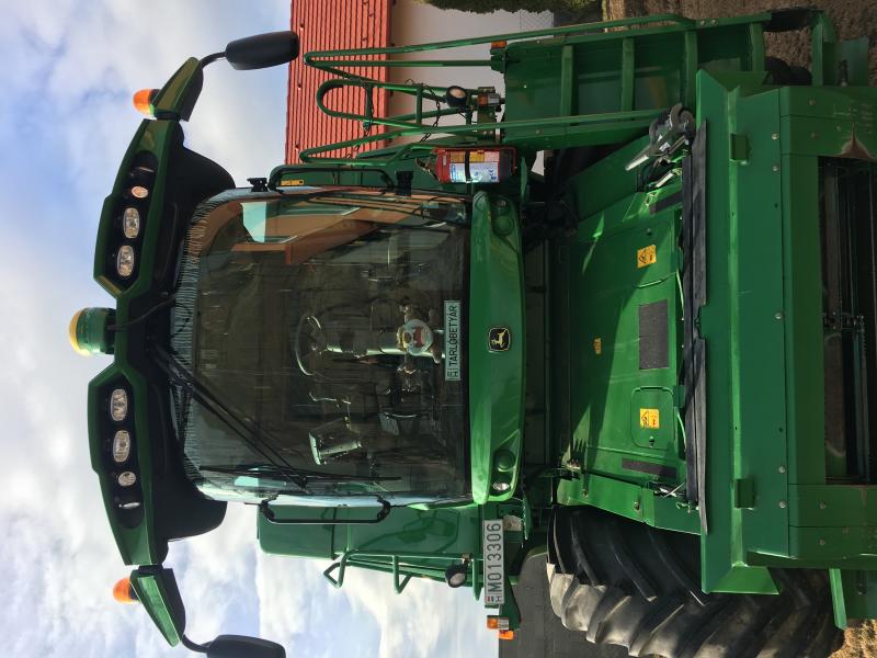

Válasz Kálmán László #21100. hozzászólásáraMunkalámpa üzemmódban a kartámaszon lévő kapcsolóval kapcsolható ami a villogó kapcsoló előtt van a bal oldali. Ha nem megy akkor biztosítékokat kell megnézni a magtartályban.
Válasz Mate11 #21120. hozzászólásáraHát egyenek melegszart... biztos vidáman elvannak a megacégek pénzeiből többi nembratyi paraszthoz meg másképp állnak.
Válasz .Feco. #21118. hozzászólásáraA sorkereső lámpák fent vannak a magtartály két oldalán azt lehet kapcsolni munkalámpák mellett az index karral. Ebben az esetben biztosíték gondja lehet a T-nek.

Válasz _NB_ #21117. hozzászólásáraA WTS esetében ha a munka lámpák fel voltak kapcsolva akkor az iranyjelzokar nem indexet kapcsolt, hanem az oldalsó “sor kereső” lámpákat azaz ha szükséged volt rá akkor csak kikattintottad és ment. Gondolom ezt kicsit tovabbgondoltak és ez kapcsolhatja ezt is... a W-n is van az a lámpa ami a képen van de meg sosem gondolkoztam azon hogy mi kapcsolhatja...
Field light switch (E) controls:
Side finder lights with turn signal lever
Üzemi fényszóró kapcsoló (E), amely a következőket kapcsolja:
Oldalsó munkalámpák, irányjelző kapcsolóval
Ez melyikre érti? ami a kapaszkodó korlátra van rögzítve ? A kapcsolást hogy érti hogy az irányjelző karral?
A könyöklőre meg a tarlólámpákat amihez tesz egy megjegyzést
"Üzemi fényszórók 1 (Mellső tarlóvilágítás) kapcsoló
A kapcsoló lenyomásával kapcsolhatja BE/KI a mellső tarlóvilágítást.
MEGJEGYZÉS: Ha a közúti fények BE vannak kapcsolva, a tarlóvilágítást és a hátsó ívfényeket nem lehet bekapcsolni.
A tarlóvilágítás fényt biztosít a kezelőnek éjszakai munkálatoknál és rossz látási viszonyok esetén."
A fülke alján a két C vel jelölt lámpára azt írja
"Munkalámpák széles adapterekhez (opció)"
Ez mit takar, olyan nincs, hogy adapter függő esetleg?
Tehát csak a nagy adaptereket ha felteszed akkor működik? (lehet túlgondolom)

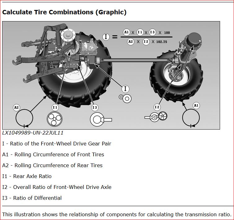

Gondoltam naivan ez az S-es érték ami segít kiszámolnia kerék átmérőt, de nem.
Innentől érdekes a történet, mert nem mindegyik gyártó árulja el a RC-t, a kerék terhelt gördülési kerületet.
Van egy Michelin katalógus itt szerepelnek RC értékek és RCI értékek is. link
Persze az RC érték gyártónként, kerék fajtánként, mintázatonként eltérő.
Van még az RCI (Rolling Circumference Index) ez egy olyan szám ami a közel azonos RC méretű kerekeket jelöli egy számmal.
Így tudunk keresgélni szélesebb vagy keskenyebb kerekeket úgy, hogy a nem változik az első hátsó kerék gördülési aránya, persze ehhez felnit is kell cserélni a legtöbb esetben.
Pl: egy Firestone katalógus RCI szerint rendezve link
A magyar nyelvű JD használatinál hiányzik egy tört vonal a képleteknél, anélkül nehezebb értelmezni, plusz itt egy ábra, ami a magyarból vagy kimarad vagy csak nem láttam

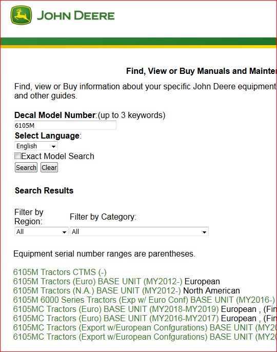

John Deere Ag - New Equipment: Technical Publications - Equipment Search link
Keresés után alul megjelennek a zölden a linkek,
(lehet magyar nyelvet is beállítani a szűrésnél, de valószínű csökkenti a találatokat, passz)

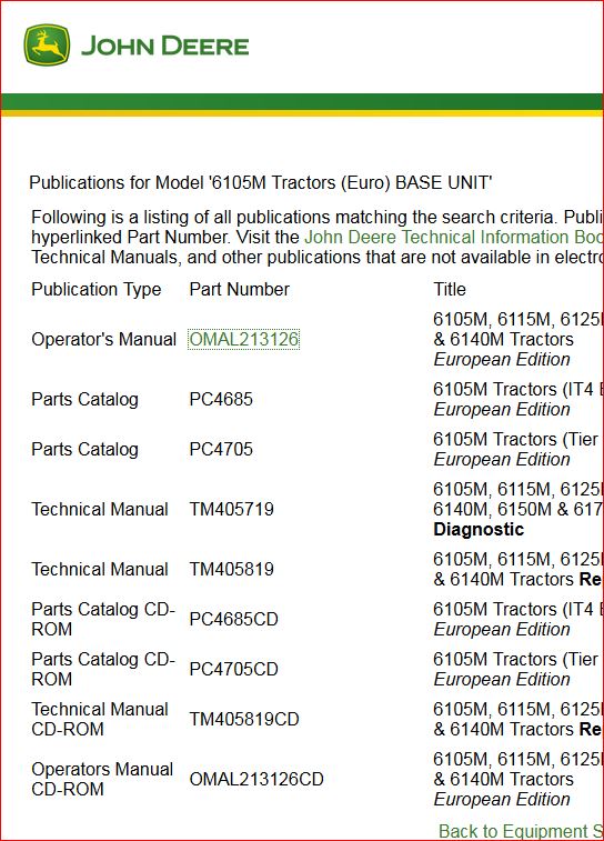

ezeket másik ablakban egyenként megnyitva látható, hogy van e elérhető használati, (zöld OMAL...link)
A lentebb keresett JD6105M van magyar nyelven is
.Szabi-t kell elkapni , hogy milyen évjáratú a traki ?
2012 utáni vagy 2016 utáni
(pl itt is előjön hogy angolul van manuál a 2016 utáni trakikhoz,de magyarul nincs)
PL:
A 2012 utáni JD 6105M, 6115M, 6125M,
6130M és 6140M traktorok link
itt baloldalt a könyvtármenüben a 65-s szekció utolsó egy harmadában vannak a linkek a
"Gumiabroncs kombinációk...." (Tire Combinations ...)névnél
alatt pár sorral
a "A gumiabroncs-kombináció kiszámítása..." (Calculate Tire Combinations)
Így kerek a történet,
mert az SRI értékeket a "Gumiabroncs kombinációk...."-nál kapja meg az ember amit használni kell a "A gumiabroncs-kombináció kiszámítása..." oldalnál.

Válasz Kálmán László #21116. hozzászólására
Van a bajuszkapcsoló, oda írja a munkalámpákat
Kombájnok - 2012/2013-as modellek
W540, W550, W650, W660,
T550, T560, T660, T670, széles fülkével
link
Elvileg széles adapter munka lámpa.
A 30-as és 50-es szakaszban irkálnak valamit, de nézd át hátha találsz valamit.
link
link
link
RC
Rolling Circumference at reference
load and pressure. Distance covered
in one complete revolution of the
wheel on an asphalt road. Value
in mm measured according to
ISO11795.
SLR
Static Loaded Radius is the radius
from the wheel centre down to
the ground, at reference load and
pressure. The difference between
unloaded radius and static loaded
radius is called deflection. This value
varies between 15-30% of the tire
section height, depending on tire
type.
SRI
The Speed Radius Index states a
theoretical value only to be used for
calculation of the max speed of a
vehicle according to EU homologation
procedures.

Válasz _NB_ #21093. hozzászólásáraAz url-ből visszanézve elvileg itt vannak a manaual-ok, de sok nem elérhető
link
PL:
link
alatt pár sorral
Válasz Drisa #21092. hozzászólásáraGoogle bácsival kerestem csak.
Régebbről emlékeztem rá, hogy több típusé is elérhető volt.
John Deere, Calculate, Tire Combination,
e szavak mögé beírtam a típust és ennyi volt
link
