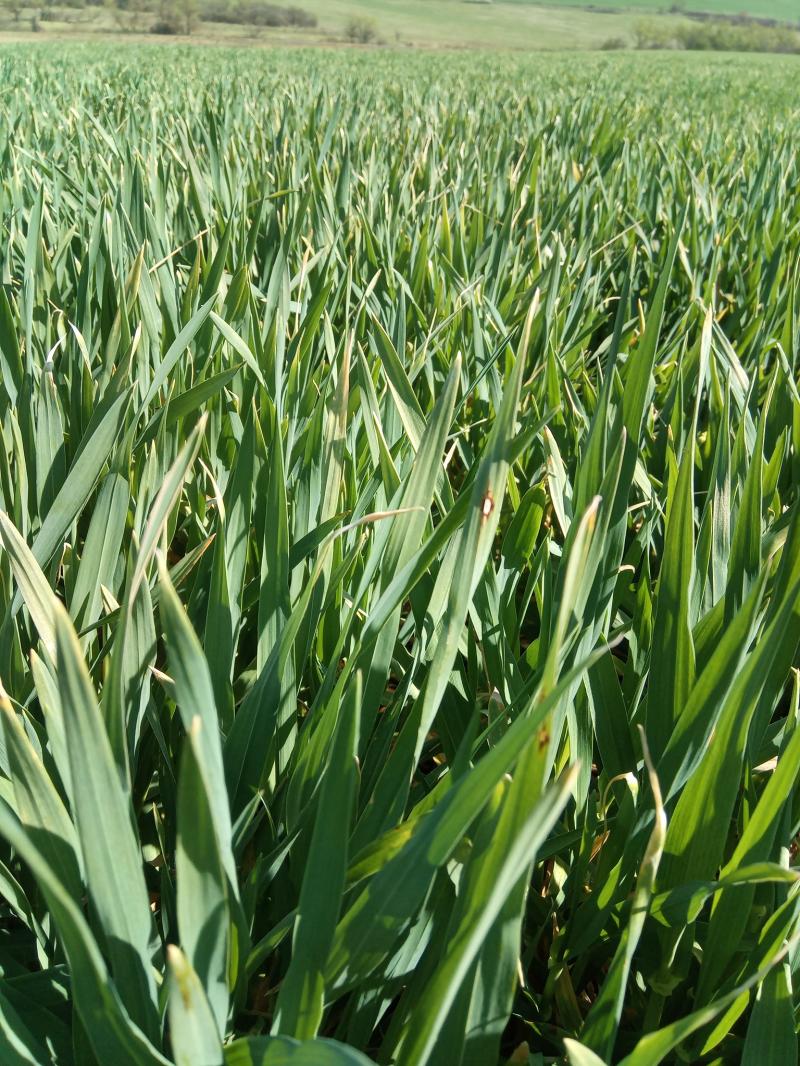

Válasz Mtz 550E #19798. hozzászólásáraHa ismernéd az egyes gombabetegségak jellemző tüneteit ilyet nem is kérdeznél. Ez VÍZHiÁNY. Örülj neki hogy eddig ilyet nem kellett még tapasztalnod. Itt a legjobbak is xarabbul néznek ki.
Kicsit elbozonytalanodtam ,mert az alternária foltjainak közepén fekete lyuk van majd a fertőzés előrehaladtával a környéke is teljesen fekete lesz és beszárad.

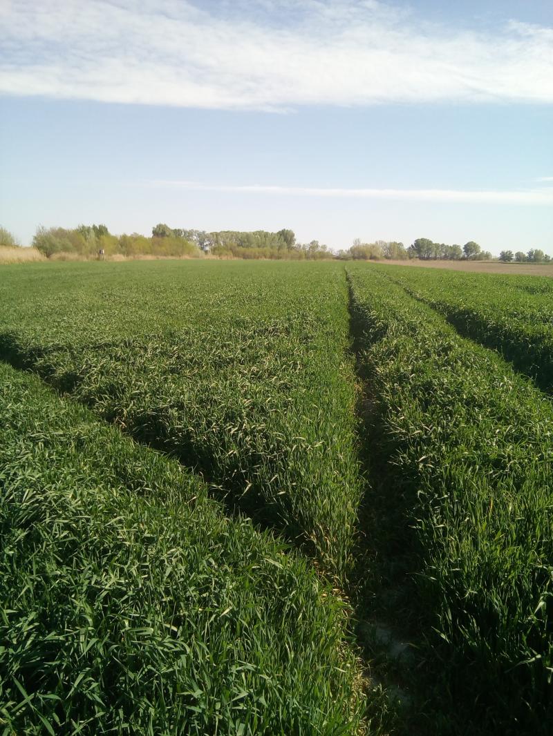

Szálkás búza kalászvédelméhez elég a 250l/ha víz IDKT fúvókánál? Az állandó szél miatt nem mennék nagyobb nyomással az elsodródás miatt, viszont a több lé esetén lassabban kellene menni.
Ki hogyan csinálja?
Válasz Mtz 550E #19798. hozzászólásáraNekem is van benne ilyen, én is egy hete gombáztam másodszorra ...

Válasz erni #19787. hozzászólásáraÜdv. Ahogy nézem a netes fotókat lehet ,hogy alternária.
Ki hogyan csinálja?

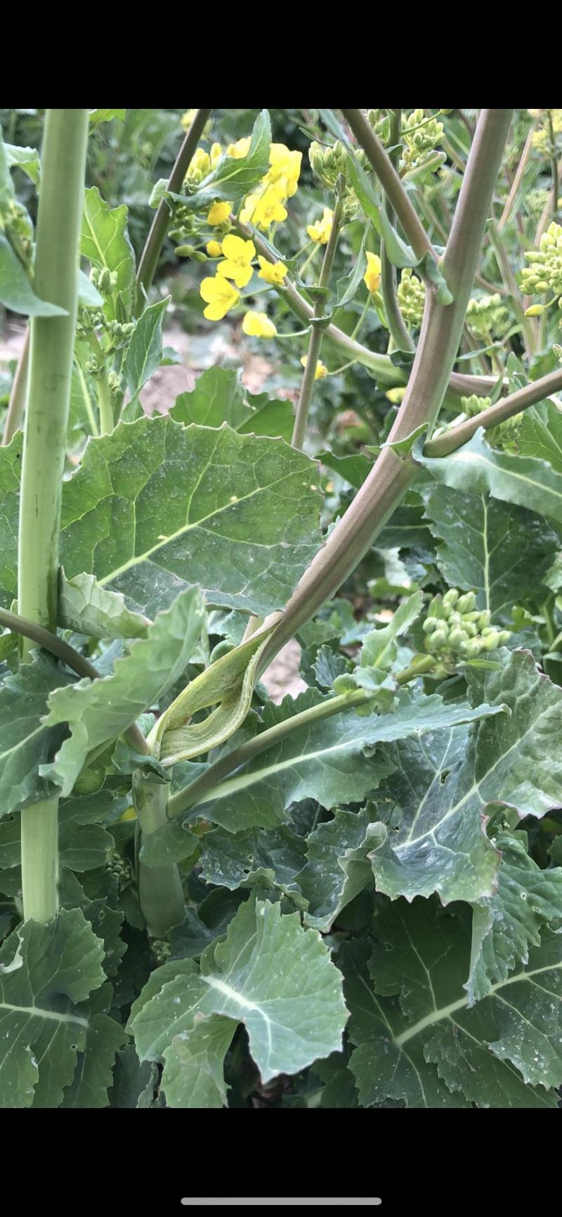

Válasz erni #19773. hozzászólásáraDettó . Itt valóban volt jég.Csak gyorsba néztem meg,de mint ha a becő talalj felöli részére nem lenne jellemző.

Válasz erni #19773. hozzászólásáraJègverès.
Válasz erni #19773. hozzászólásáraÍgy a kép alapján számomra szinte semmi nem látszik, de nagy valószínűség szerint hámozgatás lesz, amit a nagy repcebolha imágója okoz. Legalábbis ilyentájt vele, illetve az ő kártételével lehet találkozni.
Egyébként nagyon szép becőknek látszanak így kép alapján. Milyen fajta? Tudnál esetleg táblaszinten is egy fotót készíteni?
Repce becőkön fehér foltok jelentek meg. Szerintetek mi lehet? Szinte majdnem minden van. Képen lehet nem annyira látszik.
