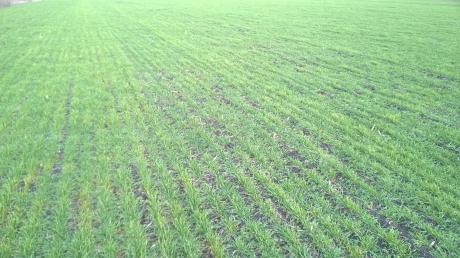

SZIASZTOK!FÚJJAM VAGY NÉZEGESSEM?
2015.10.28.-ai vetés NS Fantázia.
10 napja még semmi baja nem volt
Válasz bobo77 #10008. hozzászólására Ma +17 volt
Válasz blink #10007. hozzászólására+10
