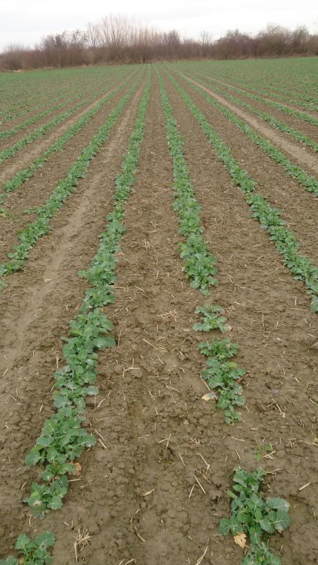

Válasz Tom250 #10053. hozzászólásáraIdén én is áttérek a 75 centis repcére.Neked milyen tapasztalataid vannak termés mennyiségben a hagyományoshoz képest?Pio D06-osat nem termesztettél ilyen technológiával?

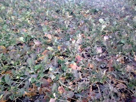

Válasz blink #10040. hozzászólására350e mag/ha. Kikelt az utolsó szemig az biztos, de a látszat kicsit csal. Az igazság az hogy szep. 10. körül vetettem, és megszerettem volna spórolni a regulátort, így az erősebb részeken megnőtt közel térdig mire regulátoroztam. A képeken átlagos a nagysága, vannak gyengébb, és kicsit erősebb részek is.
Hali ma voltam kint gyalogosan csináltam pár képet a repcéről ez a konkurens repcéje kicsit homokosabb földbe. Itt a sajátom 2 földről és út szélről fényképezve. Ez a tegnapi repce amit a trakibol csináltam Alap gyomirtás megvolt ősszel Butisan complettel azért ilyen tiszta, lehet hogy a repcét is fogta 1 kicsit.

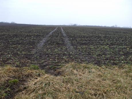

Válasz Norbi6330 #10015. hozzászólásáraSzia!
Elég ritka, ha gyommentessen tudod tartani elférnek rajta az oldalhajtások. A növényvédelemre is oda kell figyelni, hogy ez a szám már nem csökkenjen. Nekem tavaly volt egy elég nagy folt ahol vszínű gyomírtómaradvány miatt elég ritka volt, mikor a ragasztót fújtam rá már nrm lehetett látni az is rendesen besűrűsödött.

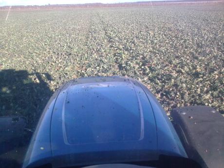

Mai határszemle, a napokban sikerült mindent leszórni, jöhet az eső. Repce és árpa először van, tudom, hogy sárgák az árpák tavasszal, de ez még nem túl sárga? Vagy majd a karbamid megoldja ahogy oldódik?!?!??? A repce szerintem nem olyan rosz, főleg, hogy elég hiányosan kelt ősszel.
Válasz Norbi6330 #10015. hozzászólásáraHááát???? Nem jó a sűrű állomány az biztos, deeeee, mennyi tő ez/nm????? Legalább a 20-25 tő meg kell legyen négyzetméterenként. igaz így nehéz megszámolni, de ez nemigen van meg azt gondolom, lehet mehetett volna neki inkább tárcsa????

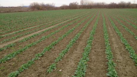

Válasz Tom250 #10049. hozzászólásáraSzép állomány.Milyen fajta és hány ezerrel vetetted?
Válasz Tom250 #10049. hozzászólásáraJól néz ki!
Mivel gyomirtottad, hogy ilyen szép tiszta?
Szeptember 25. vetés.

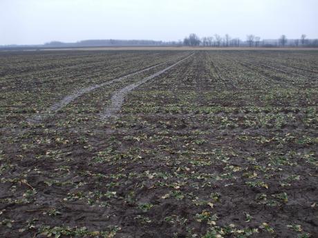

Ez már majdnem sűrű is
Válasz gergő07 #10038. hozzászólásáraEz már döfi!

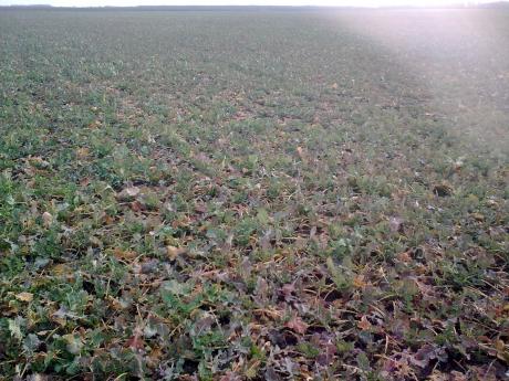

Válasz Norbi6330 #10035. hozzászólásáraÉn repcéim most így néznek ki! Mióta repcézem ez a legjobb kelés...

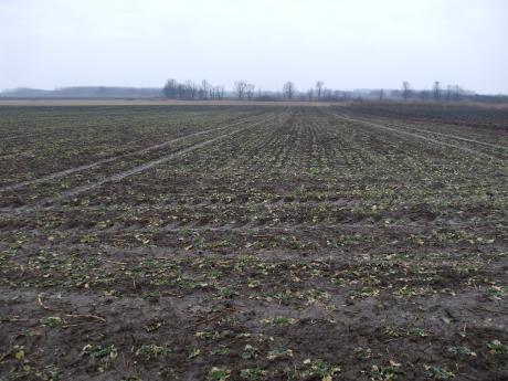

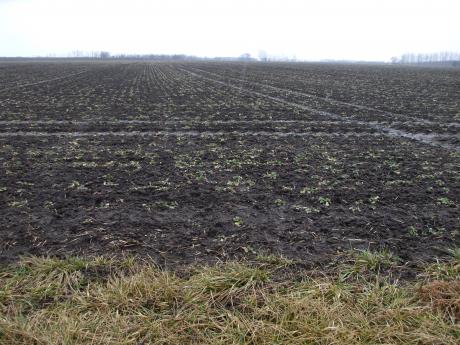

Itt a másik darab repce képei.
Bocs a sok képért de soha nem volt repcém és nagyon idegesít hogy ilyen gyenge.

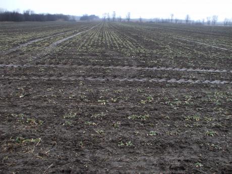

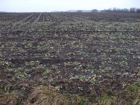

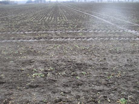

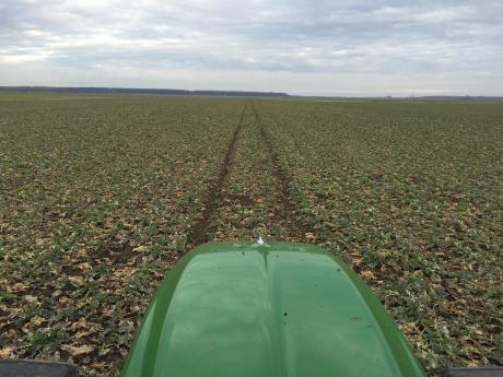

Válasz Norbi6330 #10015. hozzászólásáraEz nagyon gáz. Nem vagyok régi motoros, de ilyet még nem láttam.
