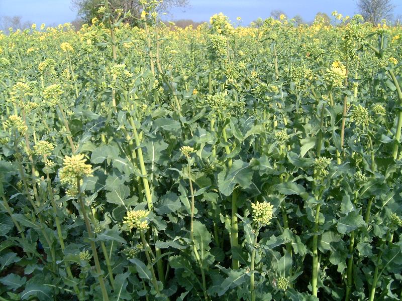

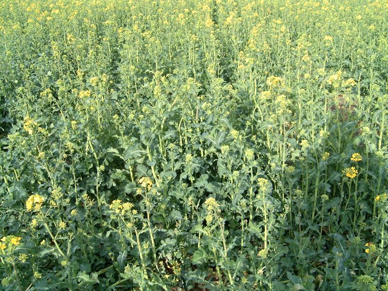

A Don Q csomagban van egy lombtrágya is gondolom az se ártana a repcének.Mind a kettő szerből a minimális dózis menne...mehetne??
Árban még igyis a Pictor ára alatt lennénk folicur+donq csomaggal.
Vélemények?
Sziasztok!ma néztem a repcét virágzik szépen,jövö héten aktuálos lehet a Gombaölözés,fénybogarat csak a kinyilt virágon találtam,az meg már nem baj.
Az a kérdésem,hogy használt-e már valaki ilyenkor Folicur Solo-t?+ Don Q-?tebukonazol+50 % tiofanát-metil

A Pictor-t nem pótolja semmi , akármilyen olcsó is legyen az a csomag...
Folicur-t már használtuk Repcében , búzában , jó szer .
A DonQ szerintem vicc kategória.
Vélemények?

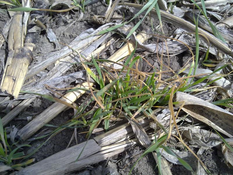

Egy reggeli kis fagytól ez van ?
Télen meg mikor van 10-15 fok hideg mondjuk hótakaró nélkül mint idén , akkor meg semmi baja ?
Gyanús...

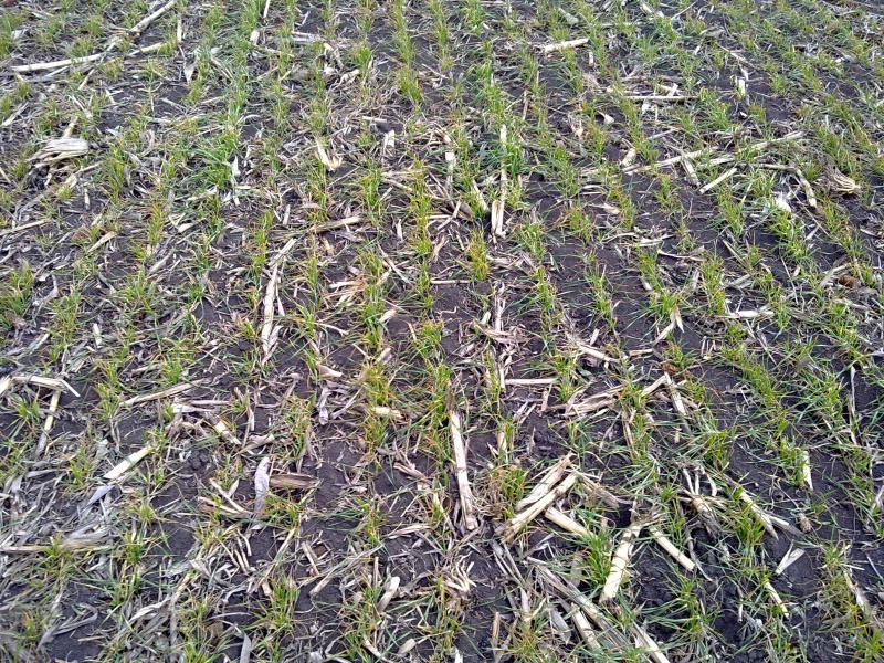

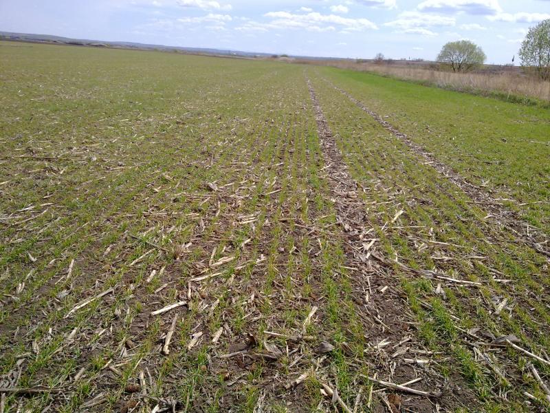

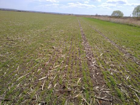

Ahoz képest hogy mulcsba nyomtad egész jól megcsíkoztad a táblát...csak az a gond sok kis szünetet csinált a vetőgép a sorban...vagy döcögöt vagy nem folyamatosan szórta az anyagot ,estleg kevéssel vetetted...Milyen gép volt ill 250 kg megvolt hektáronként??? Nitrogént nyomjál oda most rendesen...

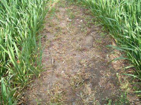

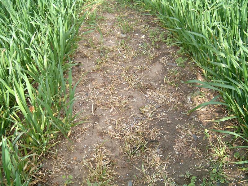

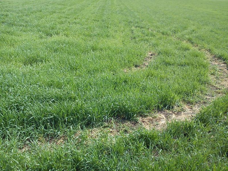

jah, Lentipurral gyomírtózáskor induláskor balfax voltam és kb 1-2 mp-ig álltam egyhelyben a szivattyú meg már ment, na 12 m szélesen 20-30 cm-es csíkban szépen kifehéredett a fotoszintézis gátló "túladagolásától", de szetm nálad nem ez a baj, vagy mentés 1szikű ellen??????????

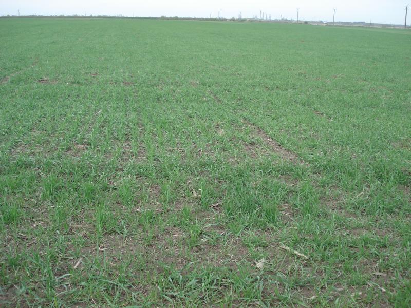

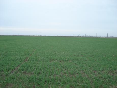

Erre nics recept mert ezt ugy hívák fagykár...itt is van rengeteg...azt azért már most megüznem a kereskedő úraknak 35 mázsa feletti búzák idén igen ritkák lesznek...ezért mielöbb kezdjék el "dúsítani" az áraikat

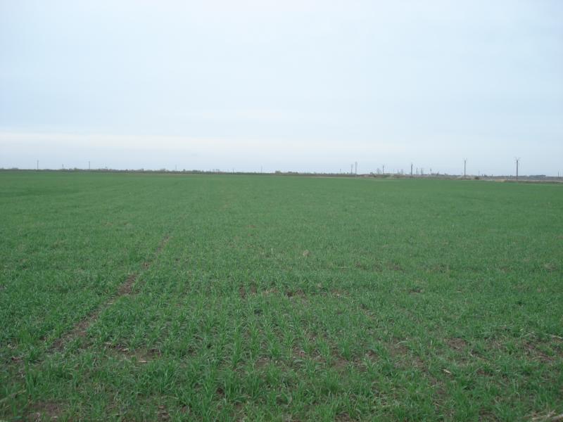

Nem hiába neved gazda001, durva képek, igaz a mondás gazdálkodni tudni kell. Gyönyörű vetemények.
Válasz #3343. hozzászólásra
Ez hol van az ország területén?

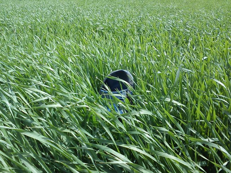

hivatalos mérce, 42-es méretű pacsker
Munkavédelmi, légáteresztős ,biztonsági pacsker
mi ez az új hivatalos mérőeszköz ami leváltotta a jólbevállt pillepalackot? cipő? papucs?

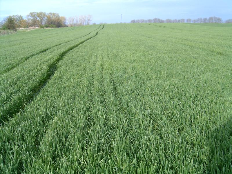

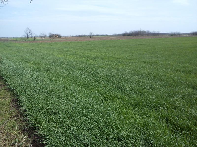

Szépek az állományok!
őszi árpa
van benne gyengébb, homokos rész is

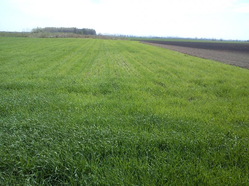

szomszédba az ősziárpa lefeküdt a földre! foltokba mint ha szél lenyomta volna olyan de ugye még kicsi a fagy lehetett vajon???

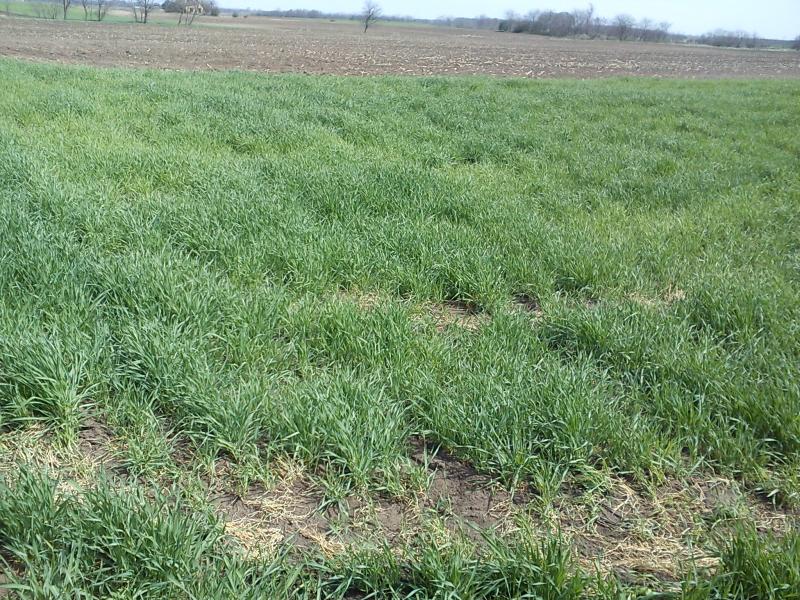

repcécske, buzácska, + lentipur hatása 4 hét után jött meg széltippan, 2 szikű még vigyorog, de már nem sokáig
