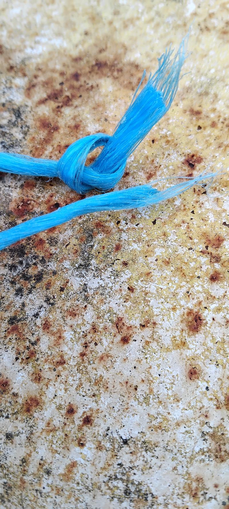

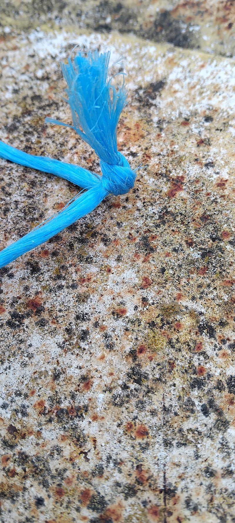

A két csomólehúzó nem teljesen egyforma. a rontott csomó ilyen, a hosszú (vízszintes) végén marad, a rövid végén nincs semmi.
Töltöttem le hozzá gépkönyvet, de francia nyelvű, és semmi adat nincs benne.
Válasz Jakabjóska #3810. hozzászólásáraEz így kevés.
Nem mindegy, hogy a csomó után elszakadt -e a zsineg, vagy eleve csak az egyik végén van csomó.
Az sem mindegy, hogy elvágja-e a zsineget, vagy szakad. Ha vágja, akkor melyik végen van a csomó? A „nem engedi el a csomót”, az azt jelenti, hogy a kötőcsőrön marad? El is szakad, vagy csak gubancol?
