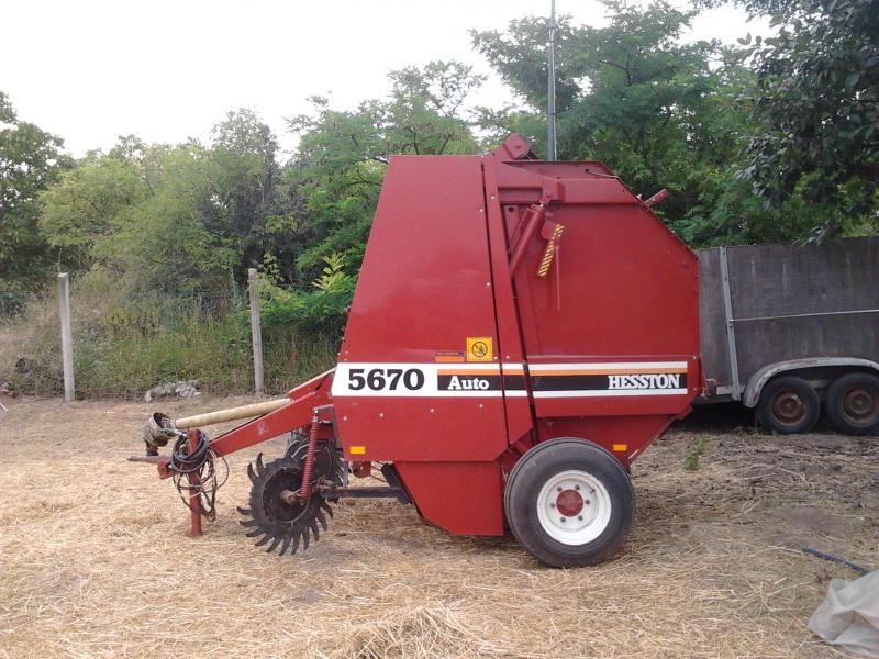

Új gép került a portára. 5650 ment, jött helyette ez.
Ismeri valaki a típust?
Van is még pár gondom vele. Mikor kidobja a bálát megcsúsznak a hevederek, máskor nem, max nyomáson is forgatja az anyagot, de mikor nyitom a kamrát akkor bálamérettől függetlenül mindig megcsúszik. Arra gondoltunk, hogy a 82-es nem ad neki elég olajat, nyitáskor visszaesik a nyomás és ilyenkor nem tud rendesen feszíteni.
Ha esetleg van valakinek 5650/5670-es gépe amin van kigurító rámpa az lefényképezné nekem? Szeretnék rárakni egyet, hogy ne kelljen vele mindig tolatni.
