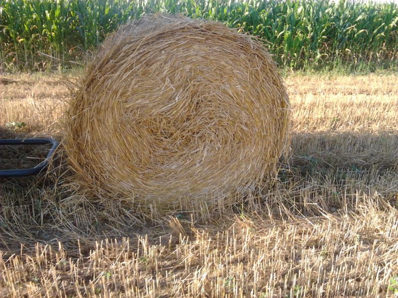

Ma megkaptam az eddigi legjobb szalmarendeket amit a Variantal csináltam eddig.
A 10 hektáron 129 bála lett.Eddig ez viszi a prímet az idén,pedig már 4000 felé közelítek.

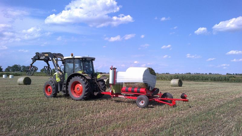

Ahogy a szájukon befér! Húsmarháknak lesz. Jól erjed, mert nagy a cukortartalma. Lekaszáljuk, két három napot fonnyad, azután bálázás, csomagolás... Így sokkal több a vitamin és tápanyagtartalma, mint szénának, na és tömegben is több anyag jön le egy hektárról.
Értem. Szépen dolgoztok.
Gondolom marhákkal kajáltatjátok fel. Mennyire szeretik így zölden, csomagolva?
Nekem is van szudánim, eddig szénát csináltam belőle meg legeltettem. Gondolkozom rajta, hogy ki kellene próbálni a csomagolást.
Biztos jobb lenne, de ahhoz kellene még 1 vagy két traktor rakodóval. Így meg ketten megoldjuk. Ponyvával letakarjuk a csatlásos kocsikat és arra rakjuk a bálákat. Még nem szakadt ki a kocsi miatt.

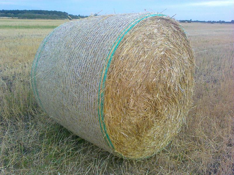

Az lenne a kérdésem,hogy van egy claas rollant 66-om,
bálázáskor gondolt egyet és mostmár nem akarja a gumihenger behúzni a hálót.kissé megfeszíti de nem akarja húzni úgy sem ha a hálófeszítőt leveszem róla!mi lehet a hiba?

Bacsónak.Köszönöm a segítséget!A fémhenger csapágya volt beállva és a tengely forgott a foglalatban amit szintén kikoptatott!

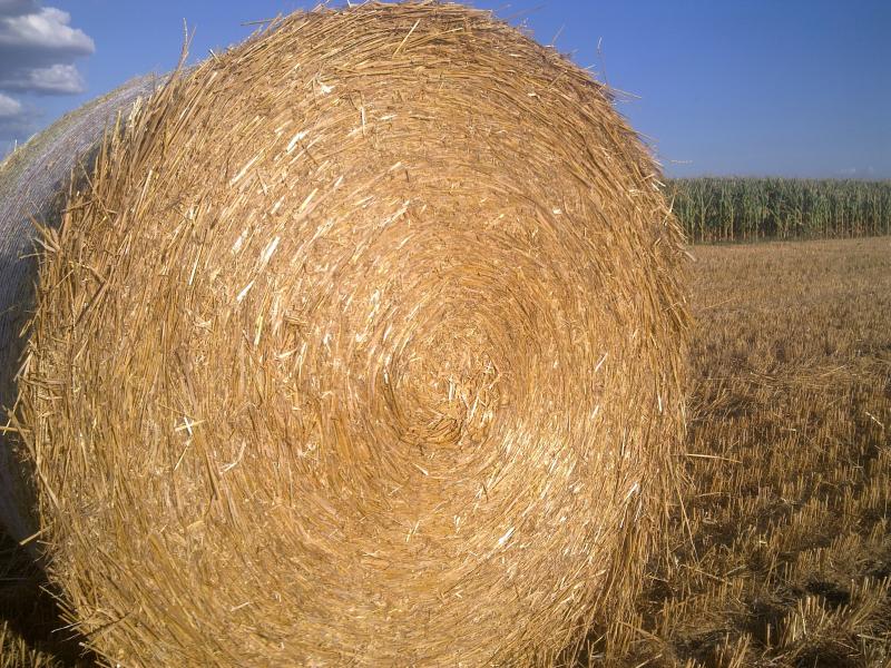

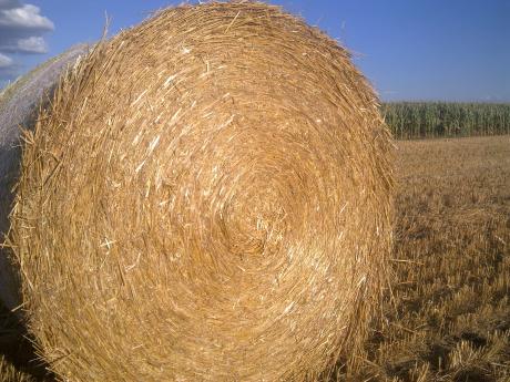

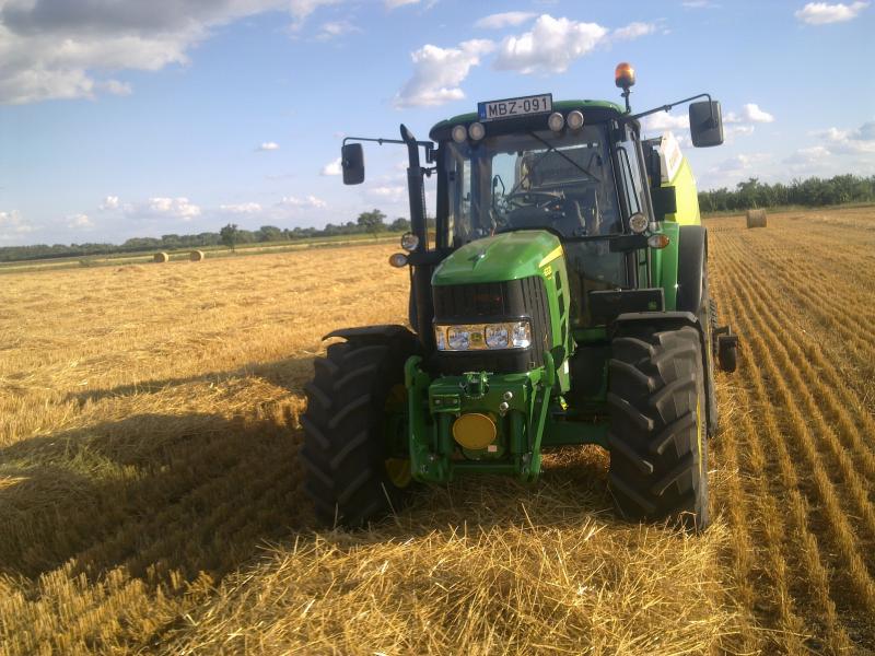

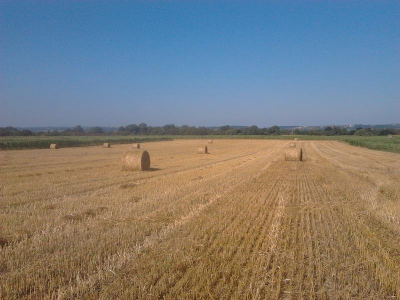

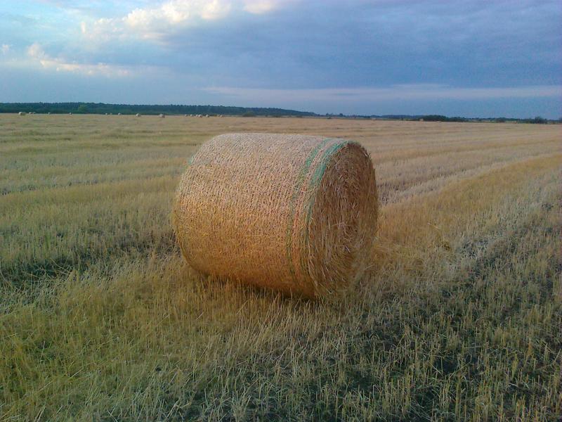

Így néz ki 1 Variantos szalmabála

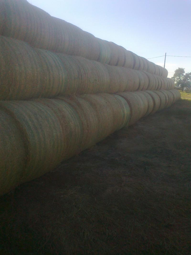

John Deere bálák behordva
thandrisnak. a claas 66-os hibája lehet.1 a gumihenger meghajtó ékszíjtárcsa amia hengeren van anak a csapágya olyan mint a szabadon futó amikor köteted akór az ékszíj hajtja{mágneskapcsoló behúzva} mikor elkapja abála ahálót akkor a bála húza a hálót. Véletlenül nem veted le az ékszíj tárcsát és fordítva raktad vissza.2.a fémhengernek a csapágya beszorúlt.3 mágnes kapcsoló behúz e ? 4.Az ékszíjtácsába benne van e stift ami átviszi a hajtást a gumihengernek .

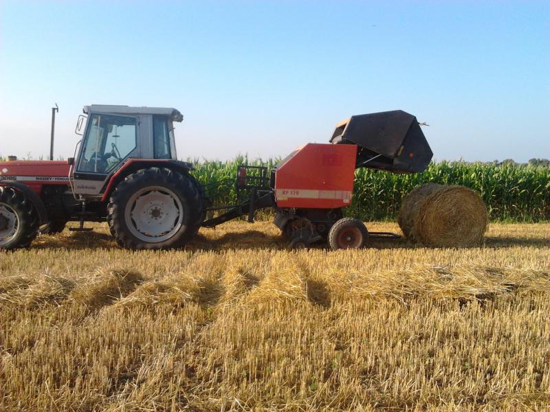

Azt azért megnézném hogy olyan kemény bálát guríts vele mint 1 hevederessel,de azért szép bálákat csinál.Nyugodj meg,nem kell hegyezni a bálatüskét,bele fog menni

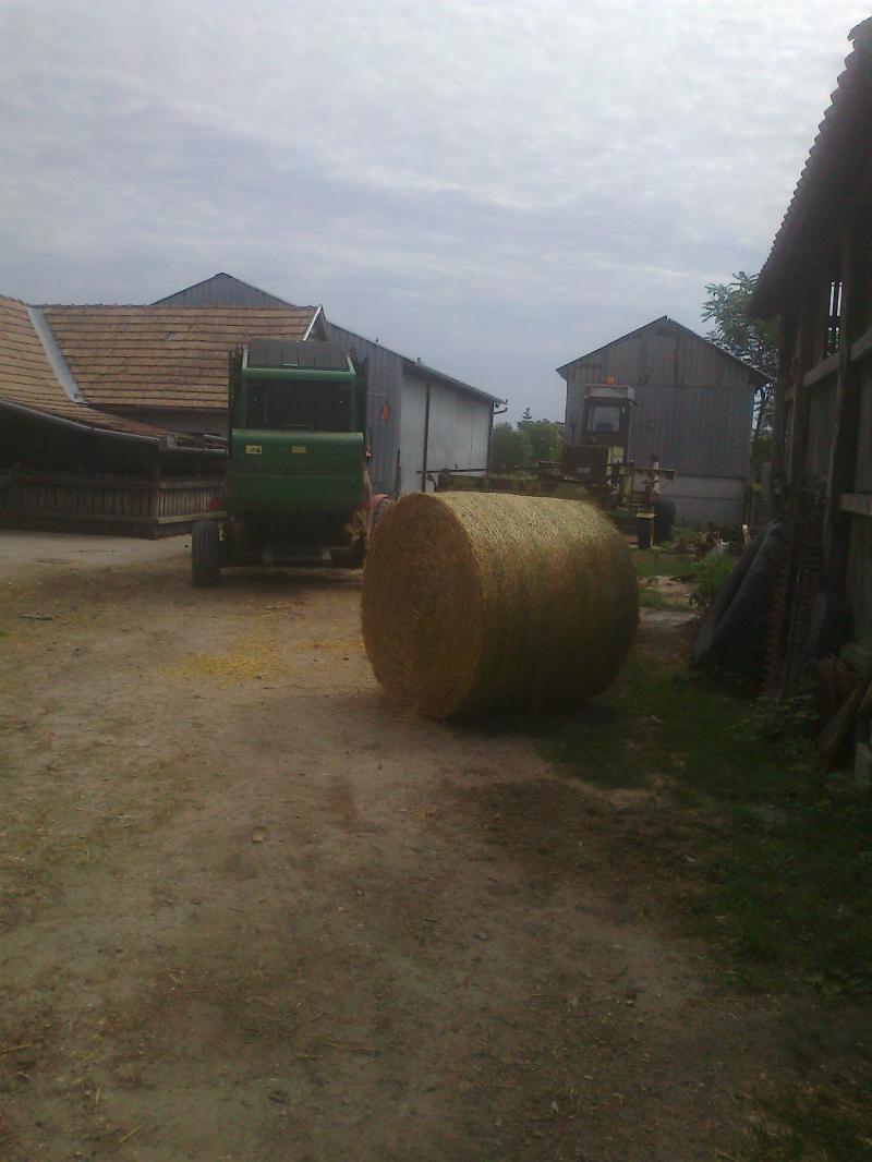

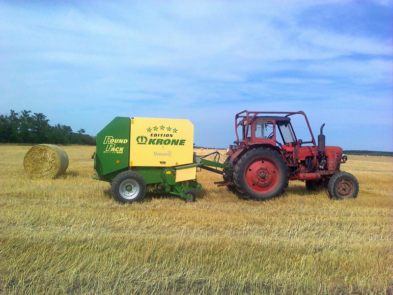

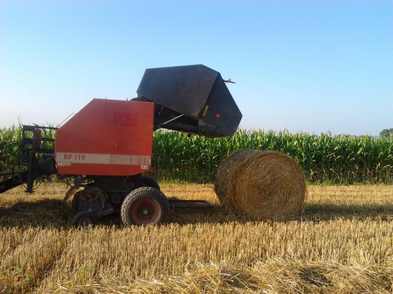

A héten meghozták a bálázót.
Remek bálákat gyárt. Az 50-est nyöszörögteti egy kicsit, de olyan kemény bálákat présel, hogy a bálaszuronyt tuti hegyesre kell köszörülni, mert egyébként nem fog belemenni...

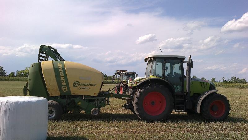

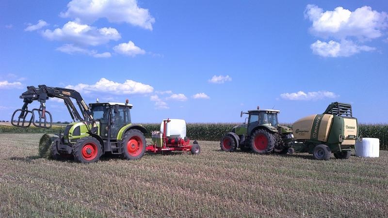

Válasz #1767. hozzászólásra

pucold meg a gumihengert, hátha poros, és nem tapad hozzá a háló. vagy elment valamien spanolásod.

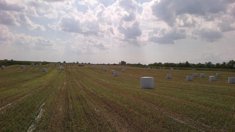

Egy kérdésem lenne:
Miért kint tarlón csomagoltok? Nem macerás így a szállítás? Nem jobb telephelyen fóliázni és a csomagolóról egyből kazalba rakni?
Tegnapi felvételek, szudánifű bálázás és csomagolás.

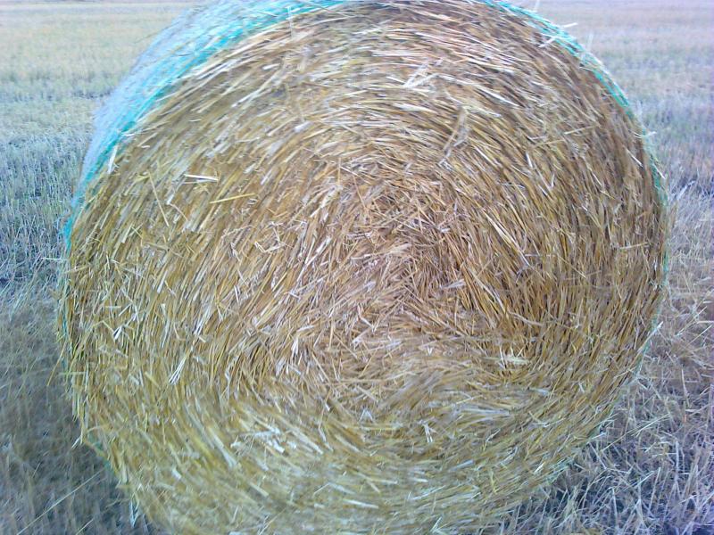

patent a gép hogy az oldala ne legyen ennyire laza jobban a szélén kell szedetni a géppel! de tökéletesek a bálák!
most tettem bele elöször 1000 es madzagot tökéletesen köti vele nem szakad semmi és 80-90 bála kijön belöle de még nem fogyott ki az első tekercs! ugyhogy berendelek belőle!

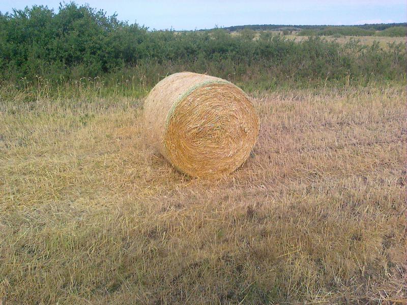

Ja, és nem laposak a bálák csak magas a tarló.
Végre tökéletes bálák!-egy kis szalma. Nekem is néha az egyik madzag beljebb csúszik szalmánál, de ennyi baj legyen!

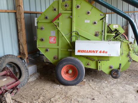

Mi agond a 44-essel ? Most adtam el az enyémet jó pár évet kiszolgált ,egyszerű megbízható .

Van esetleg valakinek claass rollant 44-esről valami útmutatója?
