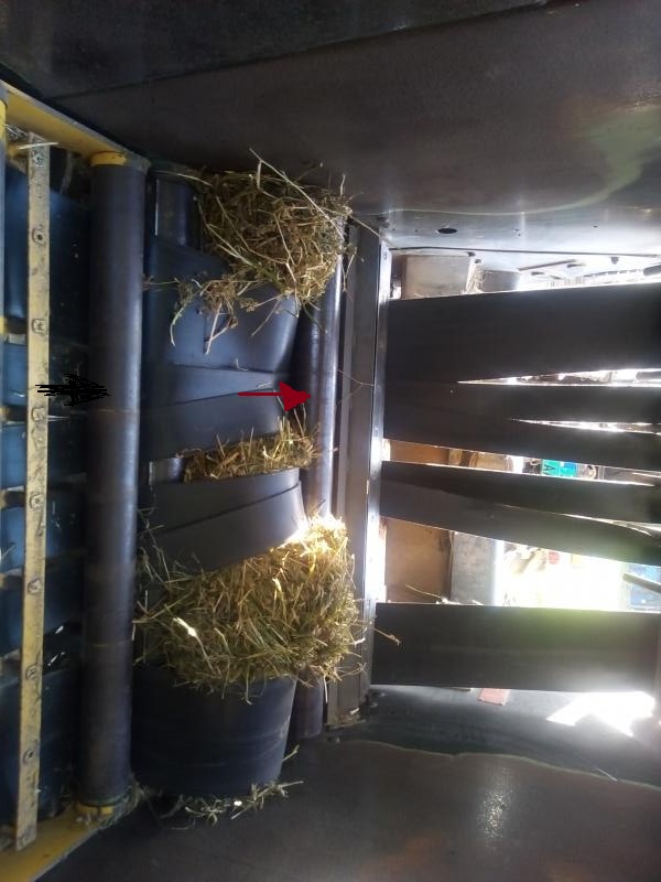

Szerintem biztos hogy rosszul vannak befűzve a szíljak szerintem a fekete nyíllal megjelölt henger után felfelé majd a piros nyíllal jelölt hengernél vissza lefelé kellene mennni a szíjaknak

Válasz agrobika1 #6138. hozzászólásáraAhogy a többiek is mondják, kezdéskor lassabban csak a közepére, aztán pár méter után mikor már pörög benne az anyag akkor lehet lökni neki, etetni meg innentől csak a két szélét. Ahogy telik a kamra egyre sűrűbb oldalváltásokkal. Ha nagyobb halmot kell felszedni kezdésnél akkor csúsztatott kuplunggal lassan ráengedni a kupacra, figyelve, hogy fel tudja kajálni.
Feszes hevederekkel is el kell kezdenie a bálát.
Hevederek nincsenek elkopva?

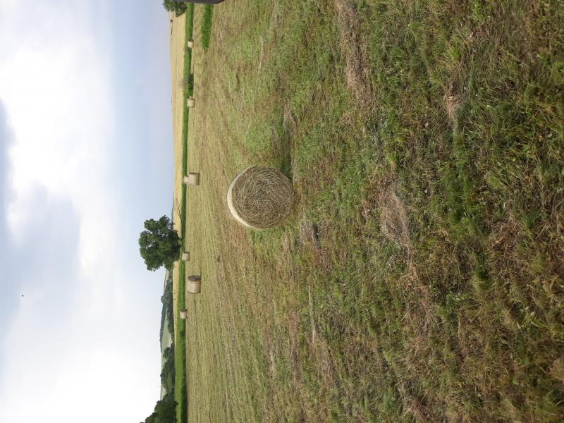

Az első bálák elkészültek, küzdve a technikával és versenytfutva a közeledő viharral
