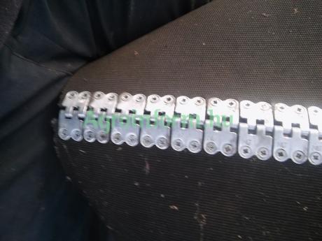

#5696 monolit
2018-03-12 16:09:00
Válasz Németh Péter_36557 #5686. hozzászólásáraElvileg ez a kapcsozás csak javítás esetére van, nem tudom az anyák fellazulnak-e a későbbiekben.
A hevederek beállításához mellékelem a képet.

#5689 D-032-a
2018-03-01 07:59:45
Válasz Németh Péter_36557 #5688. hozzászólására
Próbáltad-e másik irányba is állítani, mert a heveder felfelé mászik az emelkedőn. Amikor ilyen bajom volt azzal a hátsó hengerrel be lehetett állítani a heveder helyét.
#5688 Németh Péter_36557
2018-03-01 07:18:41
Csapágyakat átnéztem mielőtt belettek rakva az új hevederek, 3-4 csapágy cserelve lett ami melegedett a tobbi jó volt, jövő héten kerül sorra a javításban csak gondoltam meg kérdezem hátha tapasztalt valaki ilyet, a hátsó ajtóban van egy állítható henger, ha azt állítom akkor se lesz jobb a helyzet
#5686 Németh Péter_36557
2018-02-28 20:01:32
Válasz monolit #5685. hozzászólásáraKöszönöm a választ, utángyártott hevederek kerültek bele és olyan a kapocs, hogy a szegecsek helyett csavarok mennek átt a gumihevederen ezek feszítik rá a kapcsot a hevederekre, elvileg újra felhasználható ha szétcsavarozzuk levágunk a hevederből és újra vissza lehet csavarozni ha szükséges. Viszont egy olyan gondom is lenne a bálázóval, hogy húznak jobbra a hevederek. neki feszülnek a vezetőknek ez mitől lehet? hevederekkel lehet a baj vagy valami el van vetemedve a bálázóba?
#5685 monolit
2018-02-28 19:17:44
Válasz Németh Péter_36557 #5676. hozzászólásáraAz eredeti rendfelszedő rugók túledzettek, könnyen törnek.
A rendfelszedő kerék tartóinak anyaga gyenge, könnyen elhajlanak. Érdemes rugóacélból legyártatni.
A V alakú "kés" amely elvágja a hálót, könnyen eltömődik, mivel függőleges kialakítású. Lucerna bálázáskor amikor a háló nem fed normálisan, (kihuzigáltak a szálak) akkor érdemes kitakarítani.
A hálófeszítés nyomatékát gumipogácsa viszi át a hálóra, ez a pogácsa nyomásra össze zömül és emiatt tengely irányba lógás lesz, ami miatt a háló nem megy középen. Érdemes kihézagolni.
Sokáig nem használtam a bálázót, de jó gépnek tartom. Bármely időszakban tudtam vele bálázni, nem kényes a bálázandó anyagra. Eső után közvetlenül báláztam vele (sürgős volt) kukoricaszárat, amíg a görgők nem lettek sárosak (a háló megcsúszott a koszos görgőkön emiatt nem tudott kötni) tette a dolgát.
Aligátor kapcsozással szokták adni a gépet.
Milyen az a csavaros kapocs amit említettél? Képet tudnál róla feltenni?
