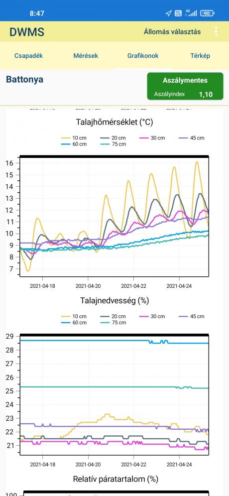

Válasz horvath.agro #2578. hozzászólásáraHa jól tudom, valahol Dél-Keleten laksz.
Ezek a battonyai talajhőmérsékleti adatok. Én nem látok problémát.
Válasz horvath.agro #2578. hozzászólására+6,5 van.
