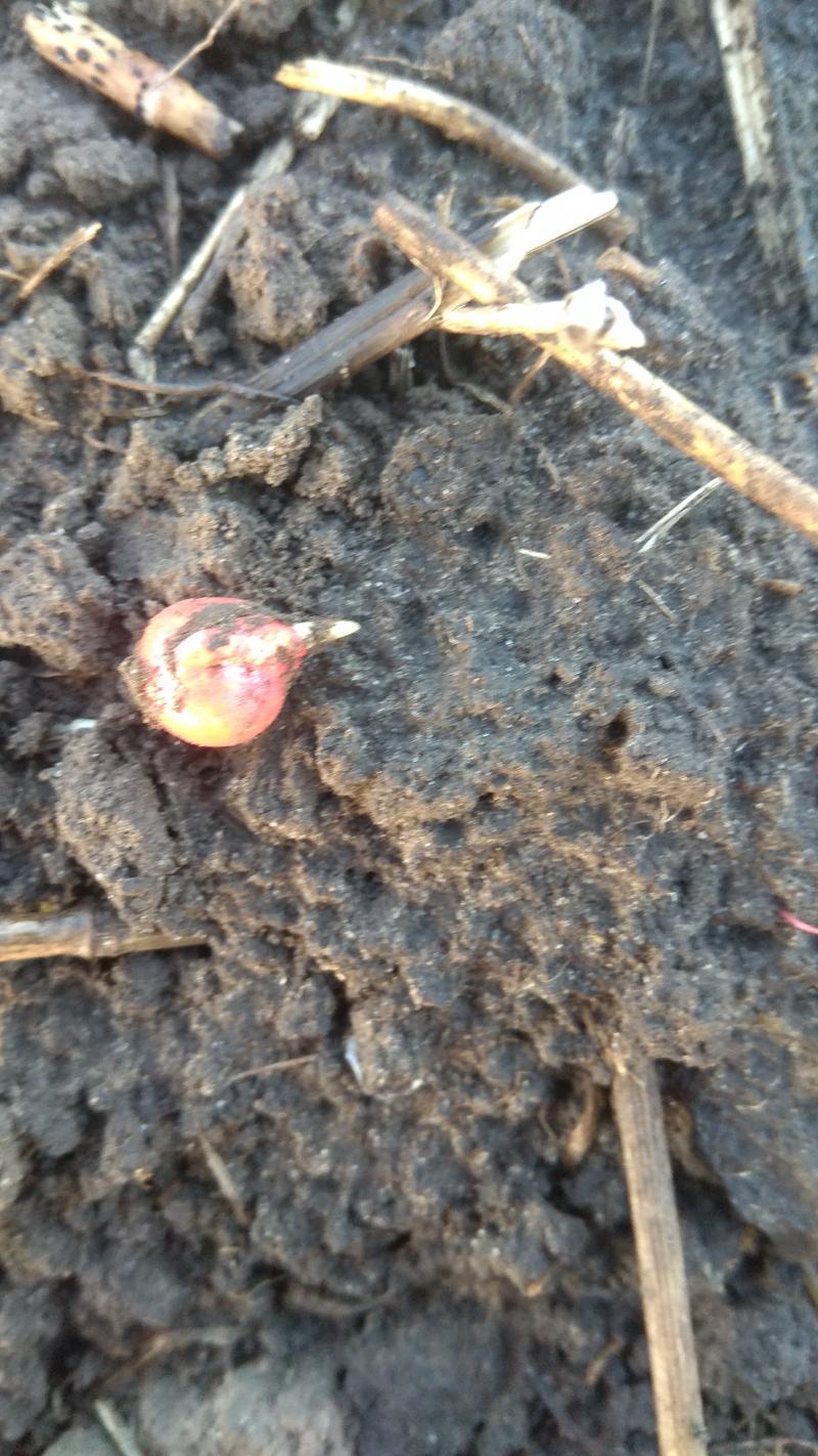

#2590 Zsolesz83
2021-04-25 12:24:42
Csemegét vétek egy bio gazdának:
