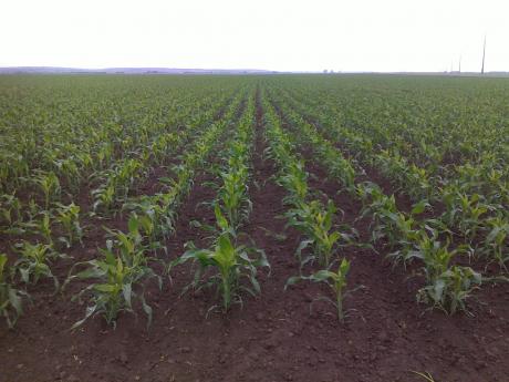

kösz,
de a kulti + kis kaja még hiányzik,
gazok kezdenek jönni, na meg a kaja sose árt
Válasz #692. hozzászólásra
Ez nagyon profin néz ki.
Kihagyom fejtrágyát+a kultit az nagyon befojásolja a végeredményt?Öntözni tudom(3q yara 8-24-24 kapott telibe+ sor mellé kapott 1,5 q Mas27-et és 2O kg starter.

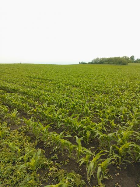

itt is
Nagyon meg kellene már kultizni,de valószínű az kimarad.
DKC 4795 fajta.Vetés ápr 22.
