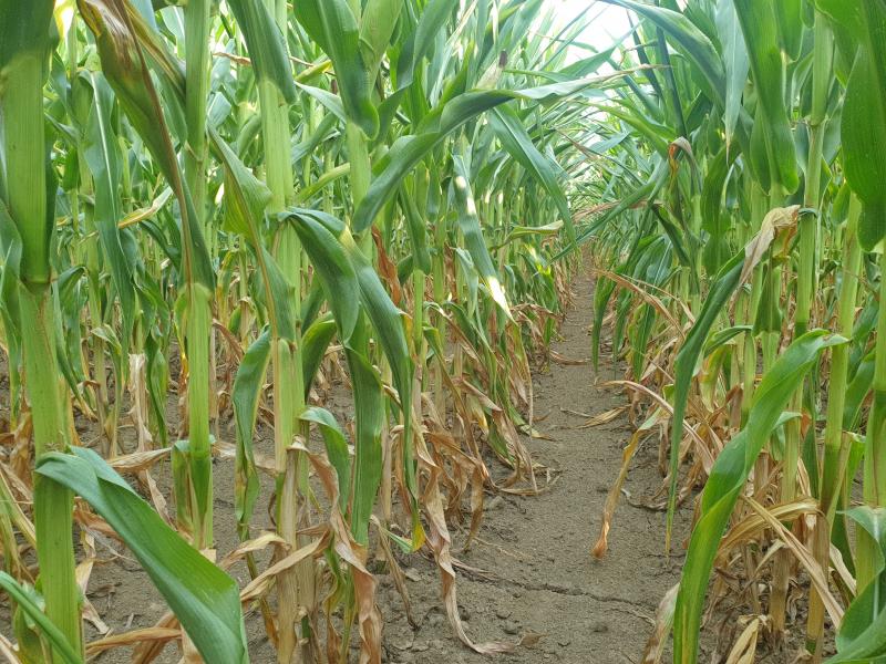

Válasz Cafi #21111. hozzászólásáraAmit csatoltam képet az még nehezedne?
Vizet kapott, illetve az enyém méregzöld egyenlőre, és az alsó levelek nincsenek megsülve.

Válasz Cafi #21111. hozzászólásáraIsmerős érzés a kukoricám kb 20% pont ilyen .
Válasz TYLLA46 #21112. hozzászólására58-60.000 Ft/zsák, nem volt vészes a dkc4943 54.000 Ft/zsákhoz képest. Amúgy a dkc4943 kb másfélszer nagyobb csövű és jóval jobban bírja.
Válasz Cafi #21111. hozzászólásáraA fenébe, tényleg nem néznek ki valami jól...Ráadásul tuti nem volt olcsó a vetőmagja.

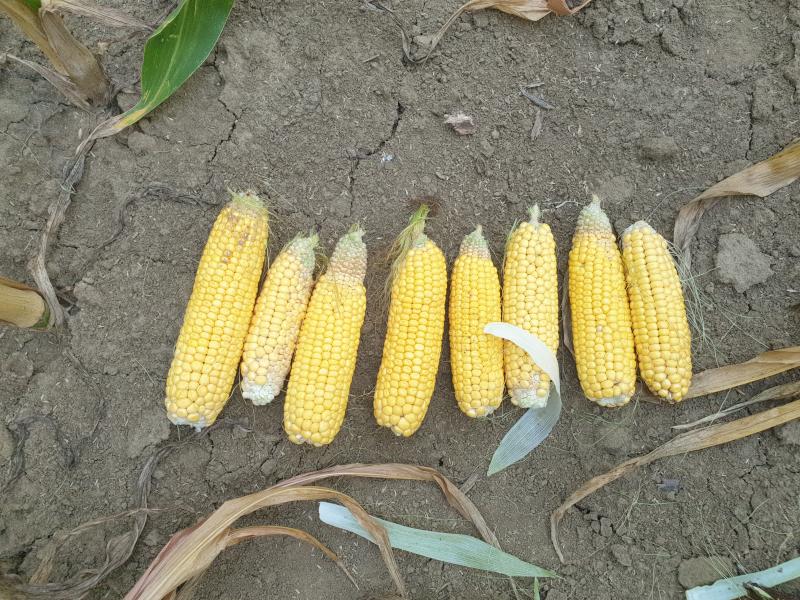

Válasz subee82 #21094. hozzászólásáraAz biztos hogy nem 5-6t/H. Szép csövek, ha ilyen mindenhol én mondanék rá 9t/H-t

Válasz subee82 #21094. hozzászólásáraAzt nézted hogy mennyi kelt ki ténylegesen? Az csak egy dolog hogy mennyivel vetetted!
Ezek átlagos csövek?
Sziasztok.
LG 377 ilyen lett.
Ezt mennyire saccoljatok. 68000 vetve 2q peti+ 200l nitrosol.

Válasz subee82 #21084. hozzászólására345g a csövek

Hány grammosak a csövek?
