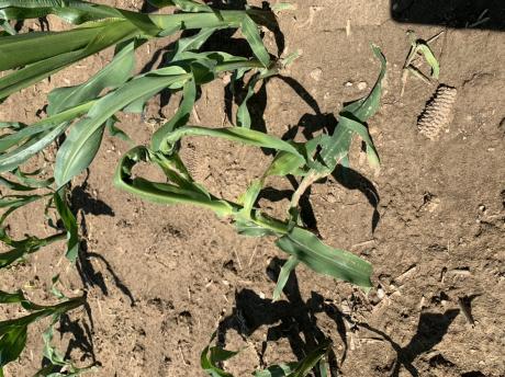

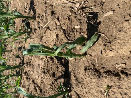

Válasz gabben85 #20493. hozzászólásáraLassan összeáll a kép,bár kultivátornál nem juthat a levélre,a levezető cső majdnem a földet éri.Továbbra is gyanús,hogy nem volt rajta cső.
Válasz Földönfuto #20489. hozzászólásáraNem én csináltam. De időközben beszéltem, aki csinálta, ő azt mondta hogy kapott a levél is, azért ilyen.
Azt már nem kérdeztem meg hogy hogy tudott a levélre menni. Azzal nyugtatott hogy az övék is ilyen, majd kiheveri…
Mindenesetre azt mondta hogy a nitrogén elég rossz állapotban volt, szét volt porladva.
Válasz Földönfuto #20489. hozzászólásáraAz enyém így néz ki,majdnem egy hetes,főleg a forgóban ilyen,ott többet kap.Na de ennek így kell kinézni.Elfelejtettem megfordítani a fene egye meg.
Válasz gabben85 #20486. hozzászólásáraTe csináltad személyesen?Mert lehet úgy csinálták,hogyszóróval kiszórták és bekultizták.Mert ez a levélre került,az biztos.Vagy nem volt levezető cső a kultin.
Válasz cyclo-400 #20477. hozzászólásáraValamivel eteni kell felülről, ha már amit alápakoltál nem tudja felvenni! Tegyél rá 10 litert, biztos dobni fog rajta!
Válasz Berkó_ #20485. hozzászólásáraebben igazad van, ez a kinövi, kiheveri olyan, mint amikor kiveszik a fél tüdőt, azt is kiheveri az ember, de utána a lépcsőt, ha teheti, lecseréli liftre
Válasz gabben85 #20481. hozzászólásáraPár éve jó poros műtrágyát szórtam ki naprára kukoricára sorközművelés előtt (megvártam míg felszáradt a harmat). 3-4 óra múlva mentem is a sorközművelővel, brutál fonnyadás látszódott a napraforgón, estére meg már csörgősre száradt, és a kukorica se volt különb. Nem volt szép látvány, jó nagy stresszt okoz azért nekik, hiába mondjuk hogy kiheveri...
Válasz gabben85 #20480. hozzászólásáraAz enyém is így néz ki,de az múlt hét szombaton lett megszórva csak úgy 2q pétisóval,és éjszaka rögtön kapott 8mm esőt,mégis megfogta.Kultivátoros szórásnál nem kéne így kinézni neki,pedig ez tipikus N égés amikor a levélre jut.Amúgy kinövi,mindig igy néz ki mikor megszórom.
Véleményeteket kérném szépen, mi okozhatja az alábbi képeken a levélszáradást?
Az 1. kép 3 napja készült, látszólag itt még semmi baja a kukoricának. A 2. és 3. képek pedig ma este készültek.
Ma, vagy tegnap lett kultivátorozva egyébként (2q/ha nitrogénnel).
Mi történhetett ilyen hirtelen?
Válasz cyclo-400 #20474. hozzászólására8-9 levél, térdig ér csak sajnos, 20 liter a max egyszerre, ezért 10 per hektár, aztán a ráfedésnél lesz 20 liter pro hektár, és úgy nem perzsel! Egy hét múlva kap még valamit, addig eldöntöm, hogy mit!

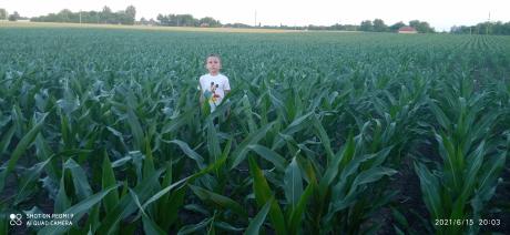

Válasz istvanppp #20507. hozzászólásáraMost használtam elsőre, kontroll a mellete levő táblák ehhez viszonyítva silányak, persze ha még ilyen fax időnk lessz,(40fok) ez is ott ég el ahol van
Amalgerolt is nyomtam kis táblákra, 4l/ha, mert sárga vörös színben pompázott, most nagyon szép mesekönyvbe illő, párja nincsen a világon
Válasz F-A-R-M-E-R \ #20506. hozzászólásáraElégedett vagy a Vitaferes lombtrágyákkal? Volt látható hatása?
Válasz istvanppp #20505. hozzászólásáraZN 1 liter, N+ 5l/ha,
Válasz F-A-R-M-E-R \ #20503. hozzászólásáraMilyen dózisban kapta a lombtrágyákat?
Köszi!

P0217 1hete Vitafer ZN ès N+ kezelve, monokultúrás teremesztèsben

Amikor kapálod a sorközt, ha utána megnézed, sokszor a levelek között is van föld ahogy dobálja a kapa. Ha ezt összeadod egy jó poros műtràgyával, simán felverhette oda a gép is a porral együtt
Válasz Zoli 63 #20497. hozzászólásáraErre gondoltam én is.Lehet dugult állandóan, és ez lett belőle
Válasz Földönfuto #20496. hozzászólásáraVagy a porossága miatt eldugult fent az adagolókeréknél vagy csövekben, és túrta kifelé, ami rápotyogott .
Válasz Földönfuto #20490. hozzászólásáraaz is igaz
Válasz Földönfuto #20489. hozzászólásáraEzaz. Ha a levezetőcső 10-20 cm-es lenne a talaj felett nem csinálna ilyet! Vagy legalábbis ennyire.
Amúgy most a jövő hét 35 fokokba ezt hogy fogja kiheverni? Eső kéne így rá.
Válasz gcastle #20488. hozzászólásáraÚgy lessz, mert valóban van (volt?)
alatta 450 kg péti, de egyszer kapott a vetés után 5mm-t.
Válasz Gandhy #20487. hozzászólásáraJó a szöveg,de annyira nem viseli meg a kukoricát.
Válasz Berkó_ #20485. hozzászólásáraNálam kultivátorozással egy menetben történt a műtrágyázás, vagy így is rámehet a levélre...?
Válasz B.Bali #20483. hozzászólásáraNem folyékony. Remélem tényleg kinövi, mert erre nem számítottam.
Válasz gabben85 #20481. hozzászólásáraNem folyékony volt a nitrogén? Szerintem biztos hogy műtrágya égés. Valamit elcsesztek a fiúk, de ki fogja nőni.
Válasz B.Bali #20479. hozzászólásáraEgy nap alatt meg tud égni? De ha ma csinálták, akkor még annyi idő sem telt el...

Válasz gabben851 #20478. hozzászólásáraKép az nincs, de nem a nitrogén égette meg a kukoricát?
