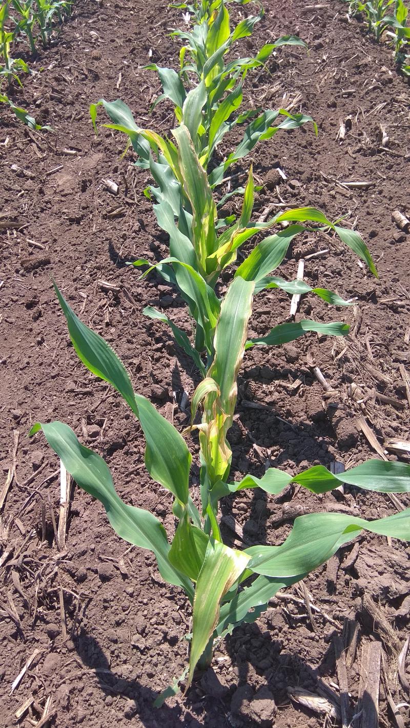

Szerintetek ez mi lehet kukoricában?
Néhol látni bent ilyeneket …gyomirtó vagy valami más?
És ez még helyrejön vagy satya neki? Diniro goldot kapott amugy…
Képeket elforgatja de azért talán így is látszik valami

Válasz Soros #20434. hozzászólásáraa diniro gold nekem is megtekerte, 3/4-es dózissal is.. lehet , hogy nem jó ez az anyag? 20 fokban szórtam ..

Valaki azt mondta hogy a gyomirtó, de furcsálltam hogy a szélein is van ahol biztos h nem kapott duplán…
Válasz Soros #20434. hozzászólásárahidegre jött a nagy meleg és a túl gyors növekedés okozza, elvileg kitekeredik belőle magától, remélem, mert nálam is ilyen
a Diniro Gold inkább a szárát csavarja kicsit, billenti oldalra, nekem a 7 levelest megtekerte a Banvel miatt, de már kiegyenesedett
Válasz patrikkawa #20435. hozzászólásáraNem lesz annak semmi baja!
Válasz patrikkawa #20431. hozzászólásárahttps://www.pioneer.com/us/agronomy/rapid_growth_syndrome_corn_cropfocus.html
Válasz patrikkawa #20431. hozzászólásáraHello
Nem lehet hormon hatású gyom írtó miatt, ha volt kezelve?
