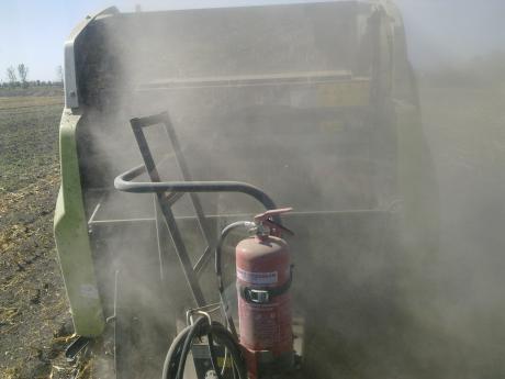

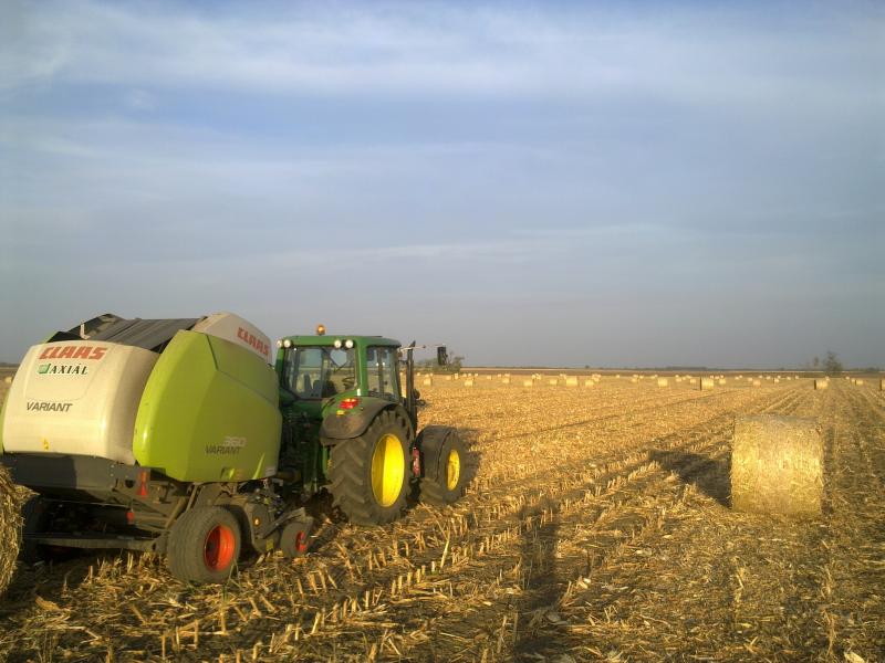

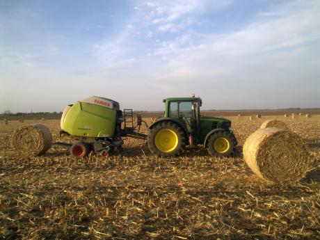

#41 Gabika6930
2012-09-27 20:12:32
Az első a rendsodrós természetesensmile biggrinsmile biggrinsmile biggrin
A mai tevékenység,kb. 15-17 bála hektáronként.

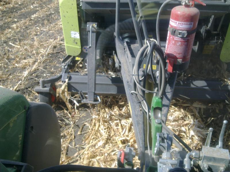

#40 Gabika6930
2012-09-27 20:09:29
Ennyit látok rendsodróval csinált kukorica után
Ez pedig rendképzővel lett csinálva
Van némi külömbség szerintemsmile lolsmile lol
