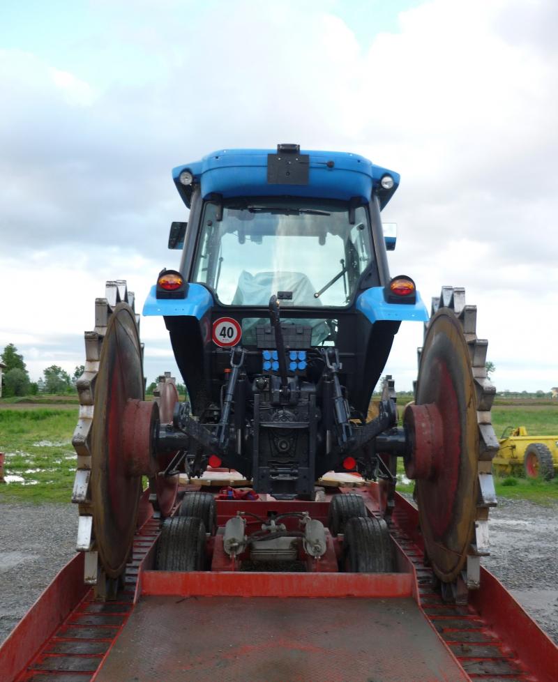

#376 Bárány
2012-04-02 16:45:01
És ez iten ez mi ez ez???smile blink
