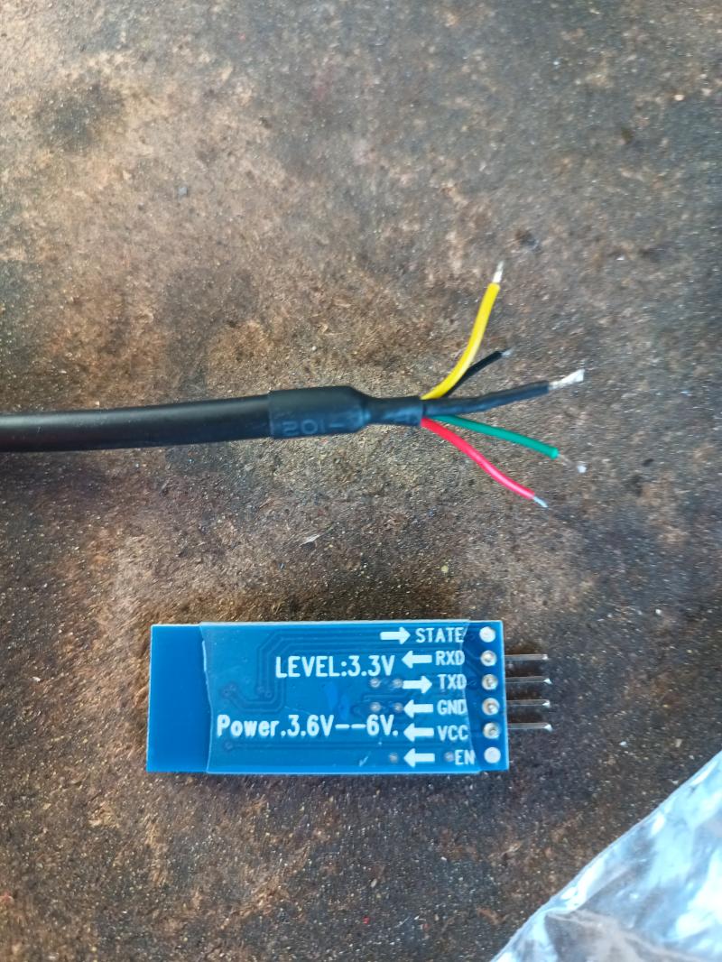

#215 Gumóka
2025-05-01 15:06:48
Válasz MTZ1221.3 #214. hozzászólásáraAntenna nélkül nem néztem.
Lábakon mértem 5,2v-ot, betáp megvan rx-tx-en van 1,8v ha jól emlékszem.
Az antenna mindkét fekete (GND) vezetéke kötve van negatívra illetve a szivargyújtó negatív, vcc meg értelemszerűen az antenna piros és a szivargyújtó piros +.
#214 MTZ1221.3
2025-05-01 14:42:50
Válasz Gumóka #213. hozzászólásáraAgribust le kell tolteni regi verziot. Archivumban talalhato.
Akkor ott nincs kommunikacio. Bt modult ha nem latja a telo. Siman antenna nelkul se latja?
#213 Gumóka
2025-05-01 13:06:23
Válasz MTZ1221.3 #211. hozzászólásáraNa most összeforrasztgattam a vezetékeket.
Aztán a feszültségek megvannak, de a tablet se látja a bt egységet.
Agribusba meg ha jól nézem, free verzióban nem is engedi a bt alapú csatlakozást.

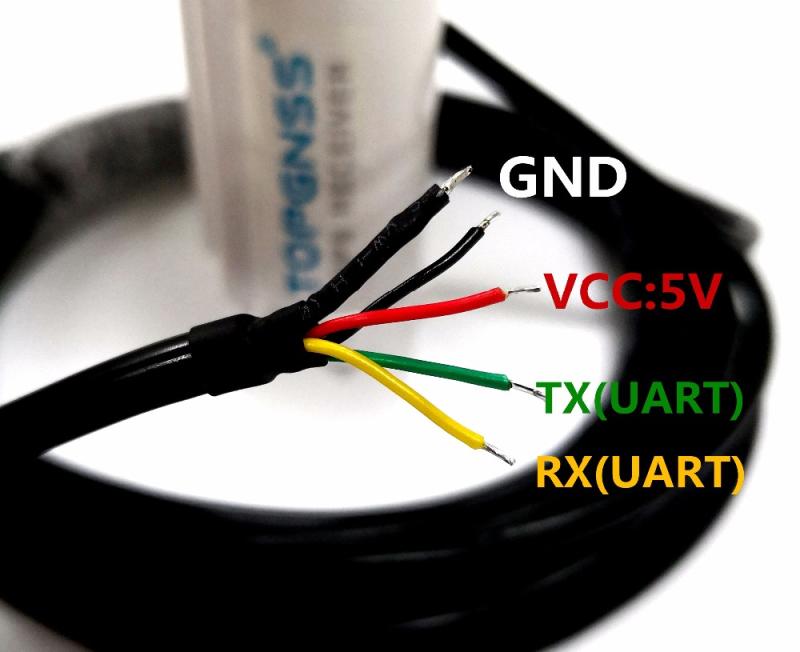

#212 Gumóka
2025-04-23 15:32:03
Válasz MTZ1221.3 #211. hozzászólásáraKöszönöm!smile thumbup
A programozást nem tudom van e, valszeg' nem, de akkor el kell látogatnom Poke csatornájára, mert arról gőzöm sincs...smile sweatdrop
Közben találtam képet.
Tehát akkor a tx-rx, txd-rxd épp fordított.
#211 MTZ1221.3
2025-04-23 15:21:08
Válasz Gumóka #210. hozzászólásáraAz antennahoz adtak papirt, hogy melyik szin melyik?
Vcc es az antenna vcc az 5V-ra kene kotni, gnd az a test. Rx az antennanak txd labara a bluetoothonak, tx meg az rxd-re.
Kerdes a modul van e programozva. De az poke youtube csatornajan van fenn egy kivalo alap.
