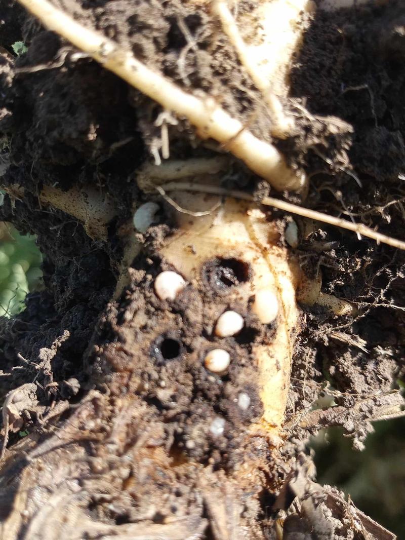

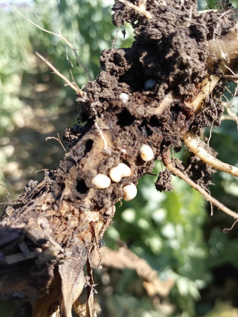

#569 toth.milena74
2024-05-16 17:42:07
Válasz Gergő1220 #568. hozzászólásáraA szakirodalom szerint a kémai védekezés nehezen oldható meg, mert már csak akkor vesszük észre, ha a lárvák a gyökéren károsítanak.
Sok tápnövénye van (aszat, pitypang stb.) nem csak a mák. Az áttelelő imágó már a 2-4 leveles mákon hámozgat, a gyökérnyakba rakja a petéket, a kikelő lárvák pedig a gyökérben rágnak tovább. A 15-25 cm növényen szembetűnő a kárkép. Amilyen szereket (csávázó és rovarölő) használtak ellene anno, azok ma már rég nincsenek forgalomban. Marad a sablon: időben vetni és a kezdeti növekedést támogatni tápanyaggal.
#568 Gergő1220
2024-05-14 16:11:43
Válasz toth.milena74 #567. hozzászólásáraMi várható ilyenkor, van tapasztalat? Védekezni lehet?
#567 toth.milena74
2024-05-14 15:07:05
Válasz Gergő1220 #566. hozzászólásáraFekete mák-gyökérormányos (Stenocarus fuliginosus)

2024-05-11 23:42:47
Mi ez a fehér kukac ami eszi a mák gyökerét?
