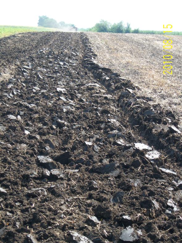

Ahol nincs eldúrva,ott még fehér minden.

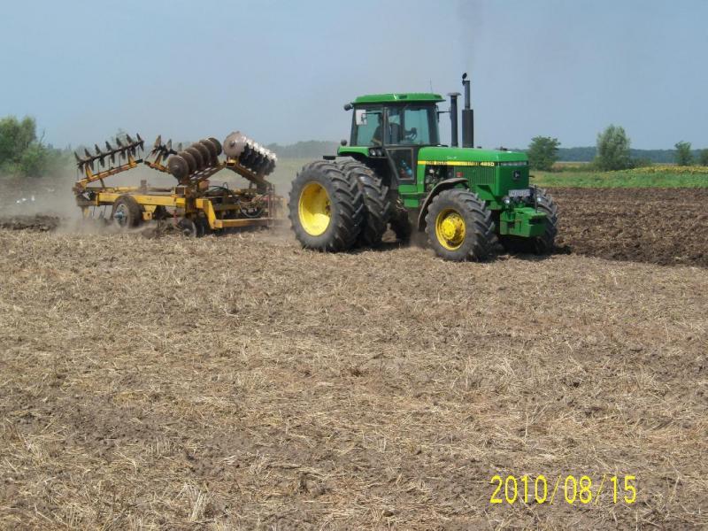

igen lásd 2010 ősze!!smile bored

#14783 lala1
2012-02-20 18:56:56
Válasz #14783. hozzászólásra
No jó,ezt megelőlegeztem mindenkinek,hogy SZÁNT,nem tárcsázik vele.. Bár volt már olyan,hogy 20-nál is sekélyebben,és örültünk,hogy fekete. No de általában normál körülményekről beszélünk!
#14782 JD /4650
2012-02-20 18:52:17
Válasz #14782. hozzászólásra
és a mélység??smile bansmile tonguep
20 centin karcolva.......smile rolleyessmile lol

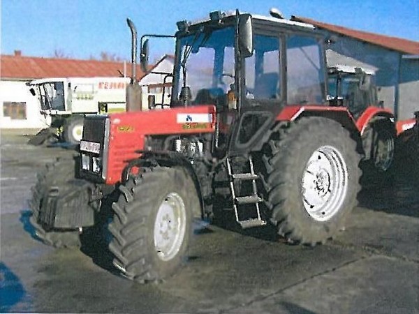

2012-02-18 08:39:49
Válasz #14763. hozzászólásra
nem szopatok senkit. Fan képet akart és mivel tudom szereti az mtz-ket, ezért raktam neki képet smile lol

#14761 Claastra
2012-02-18 08:27:22
Válasz #14758. hozzászólásra
faca piros -piros a faluban észre se veszik ezt a minőségi változástsmile thumbupcoolsmile thumbupcoolsmile thumbupcoolsmile thumbupcoolsmile lolsmile lolsmile lolsmile lol
