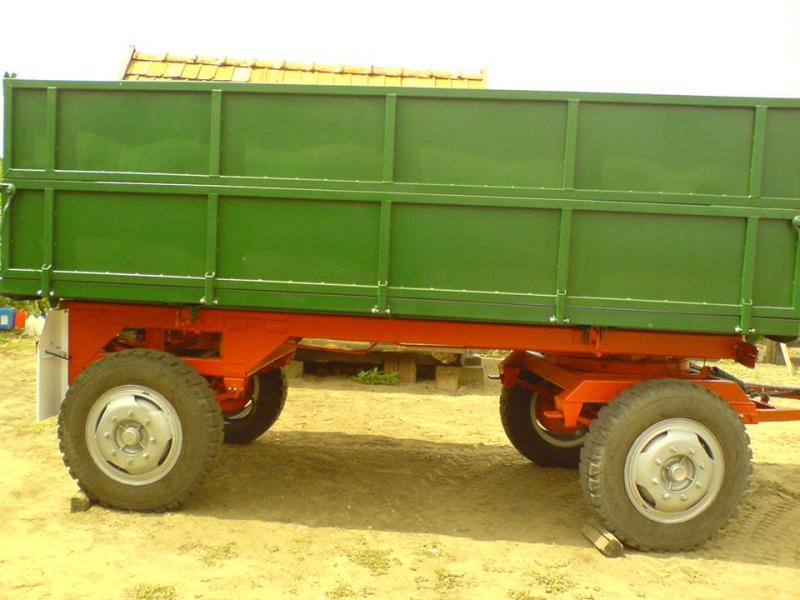

#682 Zolika76
2015-01-30 20:45:12
Hali !
Semmi baja a váznak ! Rúgók cseréje volt.
Apró darabokra van szedve . Új plató magasítok stb. Majd teszek fel több képet ahogy lassacskán készül. Munka után nehezen szánom rá magam ,hogy kikecmeregjek a műhelybe
#681 VTR-es
2015-01-30 20:40:53
Válasz #682. hozzászólásra
Te ez olyan mintha vetemedett volna váz, vagy csak a kép csal?
#680 Zolika76
2015-01-30 20:37:51
Ez lemaradt !
#679 Zolika76
2015-01-30 20:33:43
Halló !
Ennyire vagyunk !
Kezd össze állni festés előtt.
Messze van még a vége !smile thumbup

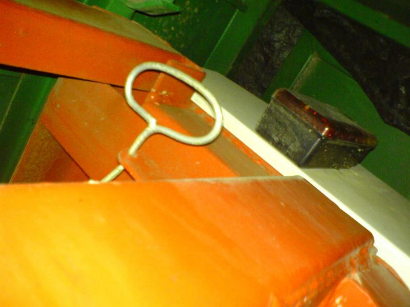

#678 Arpy
2015-01-28 21:08:25
Válasz #677. hozzászólásra
Ap-300 pótkocsinál így oldották meg a munkahenger végállását. A jobb oldali "szelepet" meghúzza a drótkötél, így elzárja a hidraulika olaj útját és nem engedi egy tapodtat se tovább a munkahengert.

#676 csoppika
2015-01-28 21:00:37
Szerintem a sima drótkötél semmi. Ez elvileg egy kötél működtetésű végállás szelep. Azt hiszem,a billencs Ifákon van valami hasonló...
#675 Zolika76
2015-01-28 20:45:31
Sziasztok !
MBP felújításban vagyok (nyakig a ...) lenne egypár kérdésem !
Lehetne e a váz és a plató közé valami munkahenger végállás határolót készíteni( drótkötél )Szerintem a munkahengerek egyik nagy ellensége " túl lehet őket nyomatni".
Ha van valakinek valami jó ötlete szívesen venném.
smile helpsmilie

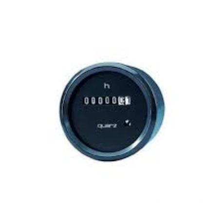

#643 Gabesz01
2015-01-23 17:43:29
Válasz #643. hozzászólásra
Drága,hogy néz ki ez a számláló?
Hova kell szerelni?
Dobjál már fel egy ilyen szerkezetett,keresem de nem találtam ilyet
Köszi

#641 Gabesz01
2015-01-23 17:13:28
Válasz #639. hozzászólásra
Érdemes venni rá egy üzemóra számlálót?
Drága lehet?
Ez ha jól emlékszem 78 kiadásu!

#639 Tomi81
2015-01-23 16:59:18
Válasz #638. hozzászólásra
Akkor jól írta MZ/X, neked nincs már meg rajta az üzemóra számláló...

#635 ..MZ/X..
2015-01-23 09:47:34
Válasz #633. hozzászólásra
Mivel ezek rendkívül intelligens gépek így tudják. Összedugod a 7 pólusú kommunikációs csatlakozót, ezzel működik a világítás is, na ott van benne két szál ami mondja a fordulatszámot a pótnak. Gondolom a te kocsidról már lelopták az órát. Ha lejárt az üzemidő és karbantartás kellene akkor befékez a pótkocsi, innen tudni, zsírozni kellene, neked biztos ez sincs rajta. Egy próbát megér, hátul a kocsi hátulján van egy kerek kar, ez aktiválja a rendszert. Na ezt tekerd be jó alaposan. Ha nem gurul a kocsi akkor kifutottál az üzemidőből körbe kell zsíroznod. Ha pedig gurul akkor nincs mitől félned, minden rendben.
Ha elakadsz valamiben szólj, segítünk.
