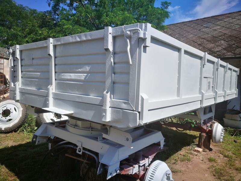

Válasz Ndr #572. hozzászólásáraNem kezeltem, festés előtt, nitrohigítós ronggyal áttöröltem . A szürke nálam nem ez lett volna, így az alkyton matt feketéjéből kevertem bele, azt máshoz vettem igaz, de érdekes lett így a színe, viszont nem rosszsmile laugh
Ral9006 azt hiszem, de holnap megpróbálom megkeresni. 5-5 liter alapozó+festéket vettem, nitroval higítottam, 2 réteg ment mindegyikből, még maradt is.
Az alapozó fehér volt, azt is sikerült hasraütésre rendelni. Nálam pattog le itt-ott, igaz az oldalfalon, fapakoláskor amit erősebben dobtam neki az oldalnak, megpattant, valszeg a lemez is hajlott azért, egyébként, eddig tényleg jó, ha 3 év múlva műszakira nem kell fújni, megérte.

Válasz Gumóka #570. hozzászólásáraKöszi a választ és a reprezentatív bemutatót. smile thumbup
A rozsdát csiszoláson kívül nem kezelted le semmivel ?
Rozsdamaró / Rozsdaátalakîtó.
Szürkère szeretném festeni a pótkocsit, milyen színű legyen az alapozó , a megfelelő munkaminősèg érdekében ?
UI: Az alkytonból milyen szürkèt rendeltèl ? Ez az egér szürke ha jól látom ? smile surrender

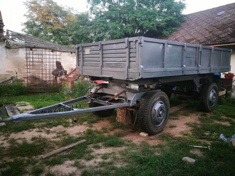

#568 Gumóka
2022-06-07 09:35:50
Válasz Ndr #567. hozzászólásáraAlkytonnal fújtam az enyémet 2 éve, eddig stabil. Az ég alatt áll.
Drótkorong meg rezgőcsiszoló is ment. Én mondjuk vettem hozzá a penetrátor alapozóját is, bár elvileg nem lenne szükséges, olyasmi festék, mint a hammerite, csak olcsóbb.

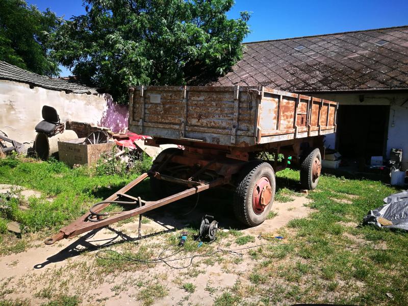

#567 Ndr
2022-06-07 09:20:52
Üdv. Tanácsot szeretnék kérni.
Adott egy pótkocsi, amit szeretnék végre igényesen rendbe hozni. Nem az a célom, hogy 5 évente teljes festés, hanem egy újra fújás elég legyen.
Tehát szeretném szépen megcsinálni.
Rozsdátlanîtás elég átcsiszolni rezgő csiszolóval?
1 réteg alapozón és 2 réteg festéken gondolkodom.
De olvastam itt az alkytonról is. Javaslatokat szívesen fogadok!!
